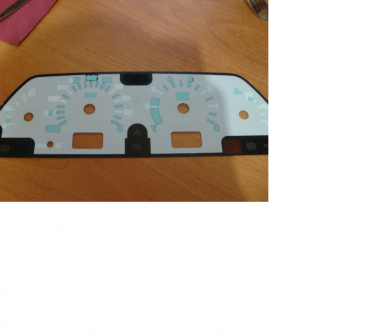

Crady 8 641 Опубликовано 21 октября, 2015 Я у тебя хочу спросить как так получается,что панель подсвечивается зеленым,а стрелки белым.Стекляшки разные,да?стекляшек там нет.но светофильтр ЗЕЛЁНЫЙ есть! :P И это...Не вижу смысла ставить светодиоды,тускнеют она ВСЕ!Через 3-4 года.дешовые без стабилизатора напряжения и раньше могут "потускнеть" или ваще сдохнуть. Поделиться сообщением Ссылка на сообщение Поделиться на другие сайты
Alex030569 6 597 Опубликовано 21 октября, 2015 (изменено) стекляшек там нет.но светофильтр ЗЕЛЁНЫЙ есть! :P Так я про это и веду речь.А то у людей стекляшки стоят,а у меня на пленке светофильтр.Да вот же он,правда панель не бизнес Изменено 21 октября, 2015 пользователем Alex030569 Поделиться сообщением Ссылка на сообщение Поделиться на другие сайты
Crady 8 641 Опубликовано 21 октября, 2015 А то у людей стекляшки стоят,а у меня на пленке светофильтр.есть варианты со съёмными светофильтрами.зависит от производителя приборок.бывает даже от модели одного производителя.пока не разберёшь,не увидишь.. Поделиться сообщением Ссылка на сообщение Поделиться на другие сайты
