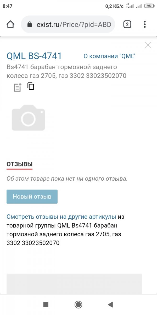

Vovchikk 1 104 Опубликовано 8 марта, 2021 На экзисте есть поставщик Блю Принт, он только поставщик, но запчасти у него высшего качества. Из того что помню, заказывал линки на Мазду, отходили около 11 лет и 160т.км. и остались в рабочем состоянии, поменял по причине смены стоек, а там линки оказались длиньше. Поделиться сообщением Ссылка на сообщение Поделиться на другие сайты

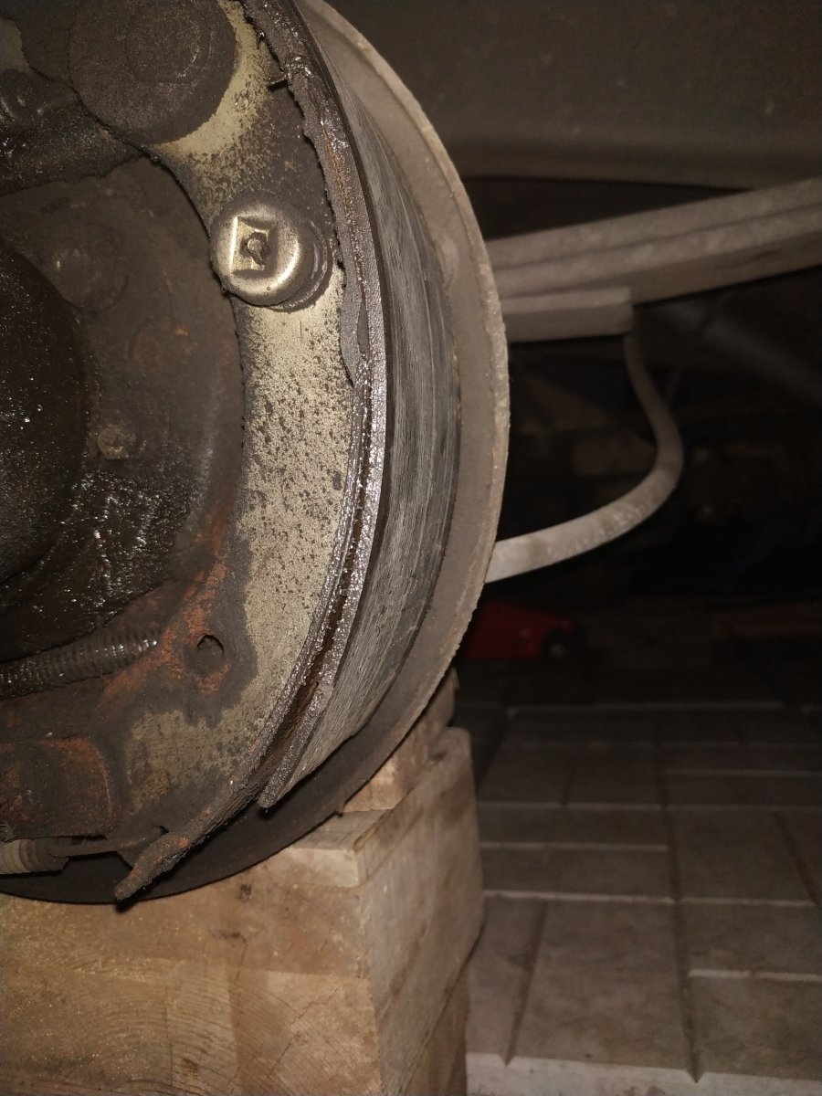

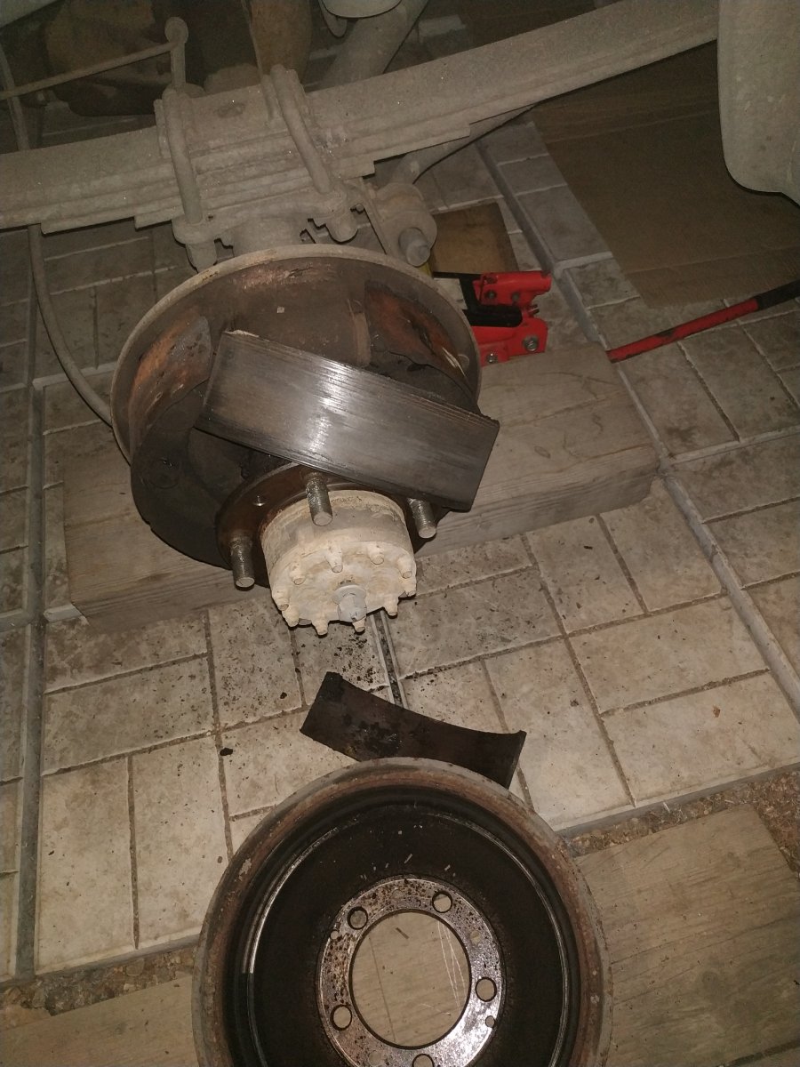

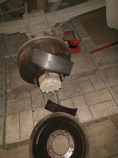

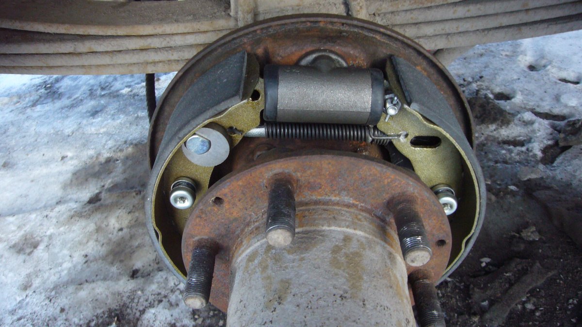

Денис22 478 Опубликовано 13 октября, 2021 (изменено) Привет всем. После подачи задним ходом и последующем движении вперёд при торможении ощущался раыок в заднем правом колесе. При последующих торможениях при движении вперед всё было нормально. Только рычаг ручника стал вытягиваться до потолка. Ну думаю оторвало накладку. Разобрал. Снял правый задний барабан и вижу Стёрлась сильно и отслоилась не доконца накладка на передней колодки. Замерил внутренний диаметр барабана 278 мм, но большие борозды. Надо протачивать. Тогда уж и левый барабан тоже надо проточить заодно. Снимаю его. Ничего не трогал, как снял сразу сфотал. Потом ступор. Это что же получается. Я в Крым так съездил что ли? Ну да ладно. Барабаны я проточу. Колодки есть ещё купленные в 2010 году. Но вот они такие же как те что отслоились. Как проклепать? Научите. И есть ли в этом смысл? Изменено 13 октября, 2021 пользователем Денис22 Поделиться сообщением Ссылка на сообщение Поделиться на другие сайты
Денис22 478 Опубликовано 13 октября, 2021 Вот такие колодки. Поделиться сообщением Ссылка на сообщение Поделиться на другие сайты
vlad75 360 Опубликовано 13 октября, 2021 Может проклепать их стоит. А цель проточки барабана какая, еси он не бьет? Поделиться сообщением Ссылка на сообщение Поделиться на другие сайты
Денис22 478 Опубликовано 14 октября, 2021 9 часов назад, vlad75 сказал: Может проклепать их стоит. А цель проточки барабана какая, еси он не бьет? Ну очень глубокие борозды по пкружности. А так да, не бьют. Поделиться сообщением Ссылка на сообщение Поделиться на другие сайты
