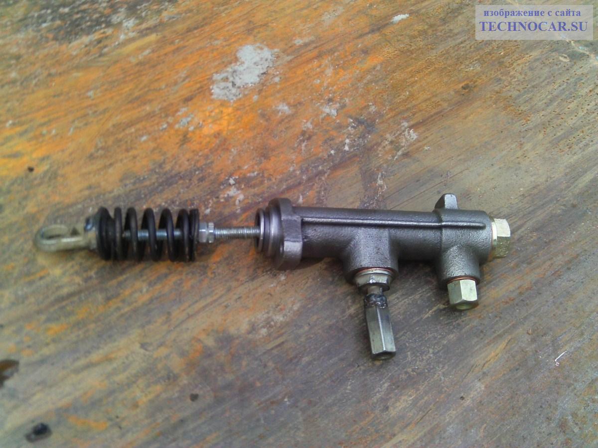

кузнец 58 138 Опубликовано 30 октября, 2015 Сделал вот такой гидроручник . Пользуюсь уже примерно год . Держит хорошо. 2 Поделиться сообщением Ссылка на сообщение Поделиться на другие сайты
Гагарин 2 008 Опубликовано 30 октября, 2015 оо тоже хочу,в кукую трубку и где врезался и как прокачивал? Поделиться сообщением Ссылка на сообщение Поделиться на другие сайты
БРОДЯГА74 5 501 Опубликовано 30 октября, 2015 Молодец конечно. Но ручник должен быть механический, с жёсткой связкой! 2 Поделиться сообщением Ссылка на сообщение Поделиться на другие сайты

Леха306 52 1 479 Опубликовано 30 октября, 2015 Такой ручник только для коротко временного использования чтоб ногу на тормозе не держать и то не факт что не уедет!!! Поделиться сообщением Ссылка на сообщение Поделиться на другие сайты
БРОДЯГА74 5 501 Опубликовано 30 октября, 2015 есть же пневмо.а почему бы и не гидро?.и почему именно механика?Серёжа, это ручник...Не мне тебе обьяснять, что сегодня вечером не травит а завтра утром машина поехала..Да и про запасной худенький но тормоз тоже не буду рассказывать....Он врезал в магистраль, и в случае утечки, останется воообще (!!!) без тормозов есть же пневмо.Пневмо работает с аккумулятором....воздух кончился стоим колом и никуда не едем.тебе это тоже известно1 Поделиться сообщением Ссылка на сообщение Поделиться на другие сайты
СЕГА 506 Опубликовано 30 октября, 2015 Серёжа, это ручник...Не мне тебе обьяснять, что сегодня вечером не травит а завтра утром машина поехала..Да и про запасной худенький но тормоз тоже не буду рассказывать....Он врезал в магистраль, и в случае утечки, останется воообще (!!!) без тормозовПневмо работает с аккумулятором....воздух кончился стоим колом и никуда не едем.тебе это тоже известно1Андрюша, ручник он и в Африке ручник...если ты про мой супер синий автомобиль - дак у меня на нем не было гемора .что касаемо ручника...вообще ни какого!Про врезание в магистраль.а как же бизнес газели с одним бочком тормозной жидкости из которого питается и сцепление и тормоза?.сцепление потекло и ты без тормозов.прально?...так та правильно.но кто сталкивался с этим?...чот я не припомню... Поделиться сообщением Ссылка на сообщение Поделиться на другие сайты
ВадимВ 1 708 Опубликовано 30 октября, 2015 сцепление потекло и ты без тормозов..Серега, там перегородка, как и между контурами Поделиться сообщением Ссылка на сообщение Поделиться на другие сайты
Crady 8 634 Опубликовано 30 октября, 2015 .а как же бизнес газели с одним бочком тормозной жидкости из которого питается и сцепление и тормоза?.сцепление потекло и ты без тормозов.прально?нет.на разном уровне забор жидкости.останешься без сцепы.но тормоза будут. 1 Поделиться сообщением Ссылка на сообщение Поделиться на другие сайты
БРОДЯГА74 5 501 Опубликовано 30 октября, 2015 СЕГА,Понимаю.пятница...)))))))))Про твой "супер синий" даже и не подумал..есть принципы безопасности, поэтом и разделяют основную от стояночной!! Поделиться сообщением Ссылка на сообщение Поделиться на другие сайты
СЕГА 506 Опубликовано 30 октября, 2015 да японский магнитофон а !!!.человек сделал то.что хотел! катается год! проблем нет (как он говорит) в чем проблема? ... в чем проблема? - зависть? - сомневаюсь?.поумничать? - тоже сомнения...тогда в чем?.в том .что бы его ткнуть носом туда куда он и без этого знает?... - зачем?...лично у меня много мыслей в усовершенствовании своей бабули.но дальше мыслей не доходит - то времени нет . то тупо не охота!.а тут.?.да красавчек хозя...замутил .то что хотел и не постеснялся выложить сюда. 2 Поделиться сообщением Ссылка на сообщение Поделиться на другие сайты
Леха306 52 1 479 Опубликовано 30 октября, 2015 да японский магнитофон а !!!.человек сделал то.что хотел! катается год! проблем нет (как он говорит) в чем проблема? ... в чем проблема? - зависть? - сомневаюсь?.поумничать? - тоже сомнения...тогда в чем?.в том .что бы его ткнуть носом туда куда он и без этого знает?... - зачем?...лично у меня много мыслей в усовершенствовании своей бабули.но дальше мыслей не доходит - то времени нет . то тупо не охота!.а тут.?.да красавчек хозя...замутил .то что хотел и не постеснялся выложить сюда.Серег затем прочитают пользователи и полезут переделывать!! И кому затем упрек будет??? Поделиться сообщением Ссылка на сообщение Поделиться на другие сайты
БРОДЯГА74 5 501 Опубликовано 30 октября, 2015 (изменено) Почему же ткнуть? Просто предупредить..мож он этого не знает, хотя сомневаюсь.Увлекаясь модернизацией, люди напрочь забывают про безопасность... Изменено 30 октября, 2015 пользователем БРОДЯГА74 Поделиться сообщением Ссылка на сообщение Поделиться на другие сайты
Михалыч S360VYM 598 Опубликовано 30 октября, 2015 есть же пневмо.а почему бы и не гидро?.и почему именно механика?Пневмо нету. Энергоакомулятор, это совсем другое. Воздух раздвигает колодки. А если его нету , пружина тормозит. То что рукастый - молодец. Но я лично считаю -не надо так делать. Цена протечки - большой ремонт авто. Лучше силу изобретения, направить в более нужное русло. 4 Поделиться сообщением Ссылка на сообщение Поделиться на другие сайты
ded 883 Опубликовано 30 октября, 2015 Все знают проблемы с ручником на автомобиле Москвич 412 и АЗЛК. Гайцы, как останавливают, то сразу команда ставь на ручник. Двое гайцев толкают авто сзади. Покатилась, денег дай. Так мы со свояком ручник переделали на ножной тормоз. Т.е. ручник натянул, педаль тормоза заблокировала все 4 колеса. Прелесть, гайцы не могут сдвинуть авто. НО проблема осталась. Если авто стоит больше часа на таком ручнике, то тормозная жидкость начинает перепускать и авто начинает катиться.Так что автору темы конечно респект, но а если ГЦ начнет перепускать и авто покатиться в самый не подходящий момент? Вот в чем проблема.С пневмо, так другой расклад. Воздух вышел, авто с места не сдернуть пока воздух не накачаешь. 1 Поделиться сообщением Ссылка на сообщение Поделиться на другие сайты

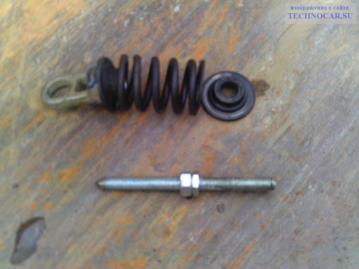

Кедр 1 654 Опубликовано 30 октября, 2015 Сделал вот такой гидроручник . Пользуюсь уже примерно год . Держит хорошо. Наш пацан! :DВидимо чуть чуть не правильно сделано с точки зрения безопасности...БРОДЯГА74 прав...почти ;)Так как простая доработка и всё станет в разы безопаснее...Вот она...Да-да это просто пружина от клапана...Манжета всегда будет в напруге( если так можно сказать)...Вот Димка tamp афтар... Поделиться сообщением Ссылка на сообщение Поделиться на другие сайты
