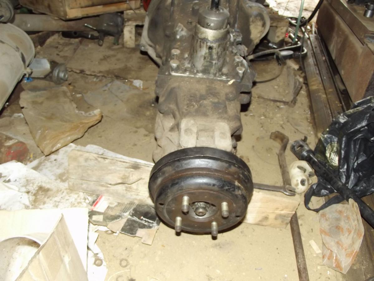

Денис16i 159 Опубликовано 3 ноября, 2015 Такой у меня будет. Сколько не пытался, заставить родной механизм работать как надо, так и не смог. То троса, то колодки разводить, то тяга которая между колодками упадёт, не работает! Кузнец сделал всё правильно, ручник нужен в основном при парковках, подъездах к погрузки, в городе в пробках, там где ждёшь от него помощи в управлении авто, а на длительную стоянку можно и на ровную площадку встать. 2 Поделиться сообщением Ссылка на сообщение Поделиться на другие сайты
БРОДЯГА74 5 546 Опубликовано 3 ноября, 2015 DSCF2861.JPG Такой у меня будет. Сколько не пытался, заставить родной механизм работать как надо, так и не смог. То троса, то колодки разводить, то тяга которая между колодками упадёт, не работает! Кузнец сделал всё правильно, ручник нужен в основном при парковках, подъездах к погрузки, в городе в пробках, там где ждёшь от него помощи в управлении авто, а на длительную стоянку можно и на ровную площадку встать. Воооо, вот это и есть самый надёжный и простой механизм. Поделиться сообщением Ссылка на сообщение Поделиться на другие сайты

Леха306 52 1 480 Опубликовано 3 ноября, 2015 DSCF2861.JPG Такой у меня будет. Сколько не пытался, заставить родной механизм работать как надо, так и не смог. То троса, то колодки разводить, то тяга которая между колодками упадёт, не работает! Кузнец сделал всё правильно, ручник нужен в основном при парковках, подъездах к погрузки, в городе в пробках, там где ждёшь от него помощи в управлении авто, а на длительную стоянку можно и на ровную площадку встать. Этот механизм если одно колесо на льду другое на асфальте не годен!! Поделиться сообщением Ссылка на сообщение Поделиться на другие сайты

Кедр 1 654 Опубликовано 3 ноября, 2015 DSCF2861.JPG Такой у меня будет. Ооооо Мы тоже на кудешку такое купили...клЁвый такой...1500 денег всего стоил...Этот механизм если одно колесо на льду другое на асфальте не годен!!А родной значит с завода годен?! Поделиться сообщением Ссылка на сообщение Поделиться на другие сайты

Кедр 1 654 Опубликовано 3 ноября, 2015 а ты смел в этом усомниться? :DфсЁ буду придан анафеме видимо...Какая разница за какое место цепляется ручник ...гололёд тут вообще не при делах... Поделиться сообщением Ссылка на сообщение Поделиться на другие сайты
Леха306 52 1 480 Опубликовано 3 ноября, 2015 рады.ты лучше разъясни свою сентенцию по поводу гидроручника.ветка не заводская,так скать мнения идущие в разрез с точкой зрения ТС тереться не будут :DОлег зачем мне повторять то, что уже написано здесь!!! Держа ногу на тормозе и то она тихонько! Опускается!!! С пружиной думаю тоже не вариант! И т.с. Сам пишет что на час можно поставить только!!! 1 Поделиться сообщением Ссылка на сообщение Поделиться на другие сайты
Crady 8 641 Опубликовано 3 ноября, 2015 Этот механизм если одно колесо на льду другое на асфальте не годен!! в общем то вопрос про ЭТО.а не про время удержания или ещё чего там.к стати ЗДС на базе суппортов от А8 примерно по тому же принципу,но ручник держит сколько надо. Поделиться сообщением Ссылка на сообщение Поделиться на другие сайты

Леха306 52 1 480 Опубликовано 3 ноября, 2015 в общем то вопрос про ЭТО.а не про время удержания или ещё чего там.к стати ЗДС на базе суппортов от А8 примерно по тому же принципу,но ручник держит сколько надо.А сателиты в редукторе кто отменил?? Поделиться сообщением Ссылка на сообщение Поделиться на другие сайты
Crady 8 641 Опубликовано 3 ноября, 2015 А сателиты в редукторе кто отменил??ну а им то чё если КОЛОДКИ блокированы?то есть не кардан,а именно колёса,а в варианте ТС в добавок ВСЕ 4 штуки. Поделиться сообщением Ссылка на сообщение Поделиться на другие сайты
