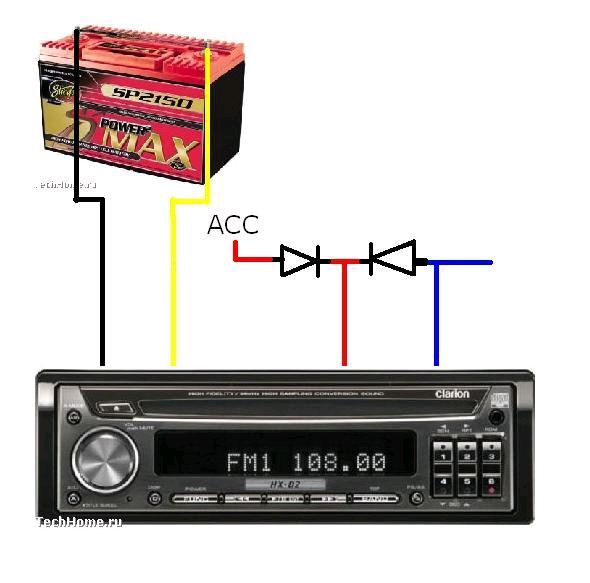

ВадимВ 1 708 Опубликовано 16 апреля, 2014 (изменено) жёлтый постоянное питание.красный это вход ААС должен быть.сматывай их оба вместе и на +12.иначе работать не будет.но выключаться будет только кнопкой и не совсем "до конца"Crady Олег, при таком питании у меня за две ночи акум выключенная магнитола выжрала, подскажи нельзя ли как-то по другому, например: желтый постоянный плюс, красный с зажигания- так будет батарейку выжирать или нет??? желтый как я понимаю питание, так называемой памяти, что-бы настройки не сбивались? так? Изменено 16 апреля, 2014 пользователем ВадимВ Поделиться сообщением Ссылка на сообщение Поделиться на другие сайты
Crady 8 678 Опубликовано 16 апреля, 2014 Crady Олег, при таком питании у меня за две ночи акум выключенная магнитола выжрала, подскажи нельзя ли как-то по другому, например: желтый постоянный плюс, красный с зажигания- так будет батарейку выжирать или нет??? желтый как я понимаю питание, так называемой памяти, что-бы настройки не сбивались? так?если вместе провода,то будет жрать.если стоит сигналка,можно устроить типа положения ААС с помощью реле.а так на разных майфунах разный цвет на провода памяти может быть.может быть на проводе обозначение ААС.это отключаемое питание.+12 это постоянка.посмотри что у тебя на наклейке написано,там как правило вся разводка указана Поделиться сообщением Ссылка на сообщение Поделиться на другие сайты

ВадимВ 1 708 Опубликовано 16 апреля, 2014 вопрос давно решенный на других форумахты мне по русски, будь добр, желтый на постоянный плюс-это понятно, а красный куда и с чем, разъясни и что за синий? Поделиться сообщением Ссылка на сообщение Поделиться на другие сайты
vovchelo 041 115 Опубликовано 16 апреля, 2014 ты мне по русски, будь добр, желтый на постоянный плюс-это понятно, а красный куда и с чем, разъясни и что за синий?http://www.bluesmobil.com/board/showthread.php?t=11670&pp=20 Поделиться сообщением Ссылка на сообщение Поделиться на другие сайты
ВадимВ 1 708 Опубликовано 16 апреля, 2014 http://www.bluesmobi...p?t=11670&pp=20положение АСС, а в нашем замке оно разве есть? Поделиться сообщением Ссылка на сообщение Поделиться на другие сайты
vovchelo 041 115 Опубликовано 16 апреля, 2014 положение АСС, а в нашем замке оно разве есть?у кого какое авто и замок чес слово не знаю,это для общего развития,можно ведь по всякому,как например выше постом Crady предложил,или в других вариациях,к маю машинку оживлю,поставлю музыку(поснимал на зиму,пионеры лазят)-попробую во всех вариантах,отпишусь,ведь главное не как ,а зачем и почему Поделиться сообщением Ссылка на сообщение Поделиться на другие сайты
Crady 8 678 Опубликовано 16 апреля, 2014 вот и что там, куда там,4 контакт постоянное питание,на 6 контакте отключаемое. Поделиться сообщением Ссылка на сообщение Поделиться на другие сайты
ВадимВ 1 708 Опубликовано 16 апреля, 2014 4 контакт постоянное питание,на 6 контакте отключаемое.Олег, а если я по простому! Желтый-постоянный +, а красный через выключатель. так будет батарейку садить? Поделиться сообщением Ссылка на сообщение Поделиться на другие сайты
