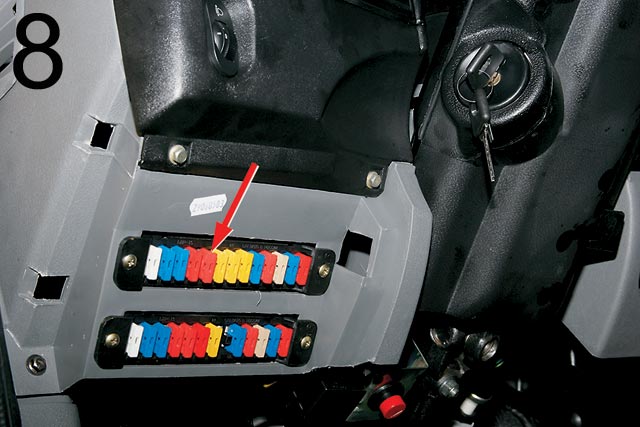

alexxxey68 6 Опубликовано 17 июля, 2015 Парни откуда лучше взять плюс на питание магнитолы. На клеммах аккумулятора газели нет места под грамотное присоединение дополнительных проводов, а скрутку делать как-то по колхозному что-ли. Вот думаю к предохранителям подцепить, так можно хоть на резьбовое соединение посадить.Ну или как к аккумуляторной клемме присоединится без колхозных скруток? Поделиться сообщением Ссылка на сообщение Поделиться на другие сайты
spasatel-77 779 Опубликовано 17 июля, 2015 Парни откуда лучше взять плюс на питание магнитолы. если магнитола без усилителя- только "голова"+2 колонки+антенна, то самое простое запитать её от прикуривателя.Потребление магнитолы не большое , поэтому большого значение место её питания не имеет, главное чтобы с предохранителем на всякий случай.alexxxey68, Если у тебя машина по профилю- 2006 года , то удобнее всего взять с колодки предохранителей которые в салоне. Там есть свободные концы, на которые надо только клеммы надеть..Откроешь и всё поймешь Поделиться сообщением Ссылка на сообщение Поделиться на другие сайты
alexxxey68 6 Опубликовано 17 июля, 2015 4 колонки, дальше модернизировать собираюсь, так что питание хорошее нужно.Сейчас висит на прикуривателе, бывают помехи на радио, когда в прикуриватель что-то включено. Поделиться сообщением Ссылка на сообщение Поделиться на другие сайты
spasatel-77 779 Опубликовано 17 июля, 2015 alexxxey68, тогда как советовал ранее бери с колодки предохранителей, там есть свободные места и очень удобно запитаться Поделиться сообщением Ссылка на сообщение Поделиться на другие сайты
alexxxey68 6 Опубликовано 17 июля, 2015 У меня вот такой блок. Поделиться сообщением Ссылка на сообщение Поделиться на другие сайты
alexxxey68 6 Опубликовано 18 июля, 2015 У всех от прикуривателя что-ли запитана? Поделиться сообщением Ссылка на сообщение Поделиться на другие сайты
spasatel-77 779 Опубликовано 19 июля, 2015 У меня вот такой блок.Вот именно о нем я тебя и говорил. Выкручиваешь пару саморезов с любого ряда предохранителей, вынимаешь колодку вперед и увидишь сколько есть свободных ножек для подключения доп/оборудования. Тянешь от магнитолы +, надеваешь на конец клемму и потом на ножку колодки предохранителя ... И всё... 1 Поделиться сообщением Ссылка на сообщение Поделиться на другие сайты
