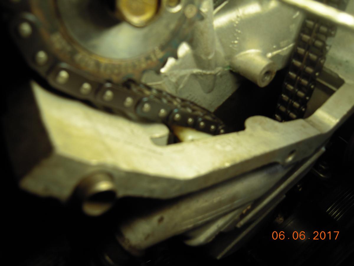

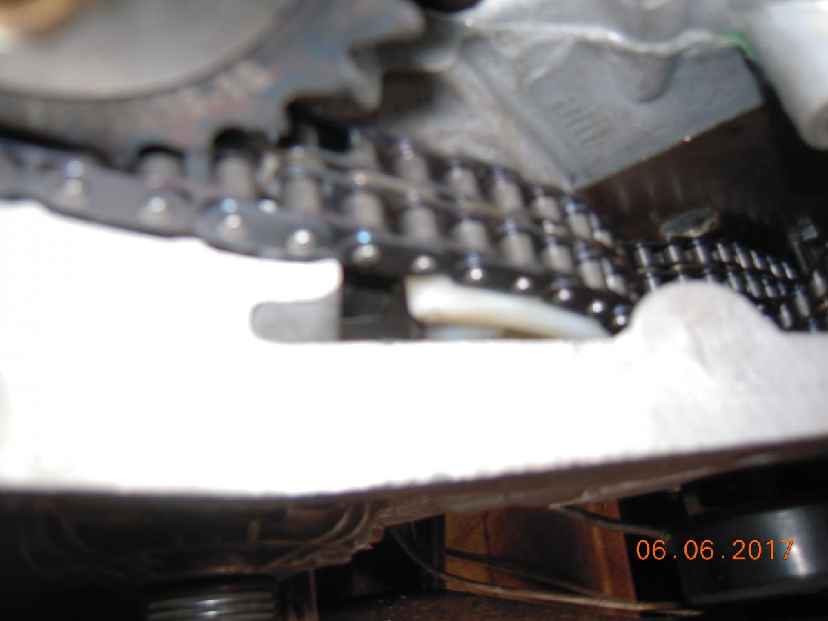

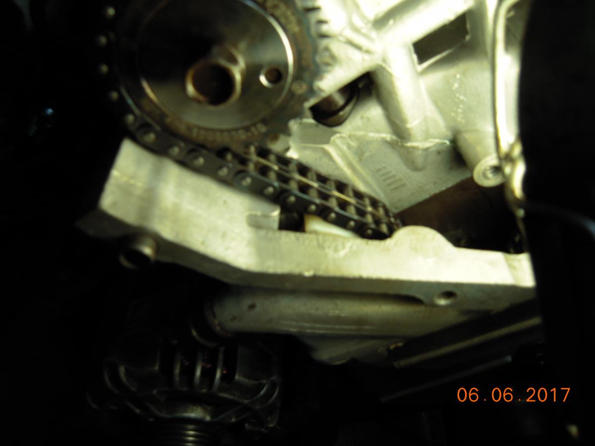

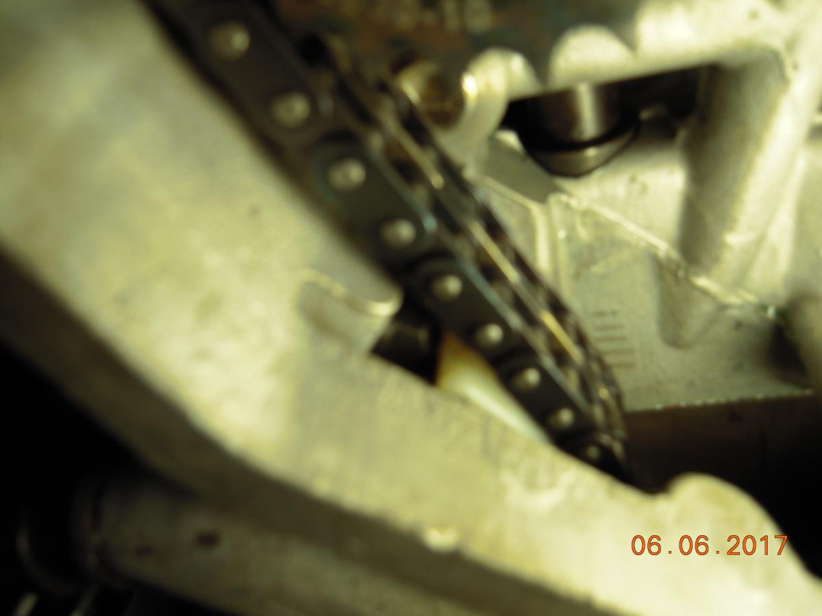

Brovkin
Помаслали стартером, ничего не подалось, всё равно натяжник упирается в самый верх башмака, чуть ли не на пластмассу залазит. Не знаю, видно ли будет?
