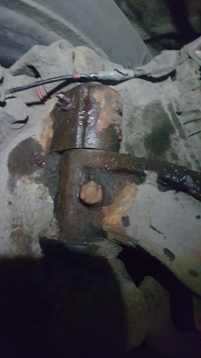

philimon 765 Опубликовано 25 марта, 2022 шприц зачем греть? Шкворень греть надо!!! Верхнюю бобышку или низ. только низ надо аккуратно греть, чтоб манжету подшипника не сжечь 1 Поделиться сообщением Ссылка на сообщение Поделиться на другие сайты

B.V.A 4 598 Опубликовано 25 марта, 2022 Грел феном, чуть не уснул).. не хочет .. В грузовой сервис заеду пусть вневмошприцом пробивают.. Или купить в хозяйстве пригодится.. 1 Поделиться сообщением Ссылка на сообщение Поделиться на другие сайты
Vovchikk 869 Опубликовано 26 марта, 2022 @B.V.A Вроде опытный, а судя по картинке, шкворня шприцевались последний раз, никогда. Поэтому и пробить не можешь. 1 Поделиться сообщением Ссылка на сообщение Поделиться на другие сайты
БРОДЯГА74 5 549 Опубликовано 26 марта, 2022 (изменено) @B.V.A Выкрути тавотницу, из конца то в конец, и шлангом напрямую...На шланге нормального шприца если открутить головку такая же резьба... 7 часов назад, B.V.A сказал: Грел феном, чуть не уснул).. не хочет .. В грузовой сервис заеду пусть вневмошприцом пробивают.. Или купить в хозяйстве пригодится.. Хотя. при таком расположении тавотницы, нужно смотреть не провернуло ли втулку.тогда ничем ты её не пробьеш! Изменено 26 марта, 2022 пользователем БРОДЯГА74 Поделиться сообщением Ссылка на сообщение Поделиться на другие сайты

pokryshkin 654 Опубликовано 26 марта, 2022 9 минут назад, B.V.A сказал: виноват, каюсь .. наверно я один тут такой .. у остальных всё всегда норм .. на словах .. Ну почему. Я эту зиму опять шприц в гараже оставил. Ессно гараж замерз и его не открыть. Щас вот ВДэшкой поливаю во внутрь , выкрутив тавотницу. Может отойдёт. Потом феном попробую. Раньше у меня знакомцы были , у них шприц с отработкой был , она хорошо отмачивала. Поделиться сообщением Ссылка на сообщение Поделиться на другие сайты
B.V.A 4 598 Опубликовано 26 марта, 2022 4 часа назад, БРОДЯГА74 сказал: @B.V.A Выкрути тавотницу, из конца то в конец, и шлангом напрямую...На шланге нормального шприца если открутить головку такая же резьба... пробовал так, шприц боюсь сломать, было уже не раз такое)).. щас если переходник замудрю, или трубку найду развальцую, то соляры компрессором дуну, пусть стоит под давлением.. вчера ещё такие мысли были.. 4 часа назад, БРОДЯГА74 сказал: @B.V.A Хотя. при таком расположении тавотницы, нужно смотреть не провернуло ли втулку.тогда ничем ты её не пробьеш! Маслёнка стоит выше втулки.. Колесо, суппорт не охото снимать.. так бы сделал бы уже) открутив верхнюю крышку проволокой прочистив каналы и замачив всё это жижей.. мы лёгких путей не ищем .. а надеемся на русский авось .. @pokryshkin , да, бывает, всякое(, особенно когда надо было делать вчера или позавчера .. жижа дырку найдет но для этого нужно движение.. некоторые в верхню крышку сверлят, вкручивают штуцер шланг и бачек маленький под капот, оди на обе стороны или на каждую свой, льют отработку.. и норм.. Поделиться сообщением Ссылка на сообщение Поделиться на другие сайты

Алексей Ф. 9 521 Опубликовано 26 марта, 2022 Я раньше зимой так смазывал. Нагревал шприц на батарее, потом медленно выливал лейку кипятка 10 литров на шкворень и смазывал, потом лейку кипятка на второй. Все наверное знают, что если поддомкратить колесо, то легче пробить смазку? 1 Поделиться сообщением Ссылка на сообщение Поделиться на другие сайты
philimon 765 Опубликовано 26 марта, 2022 Выввешивать передний мост ОБЯЗАТЕЛЬНО!!! Иначе всё это только танцы с бубном. Поделиться сообщением Ссылка на сообщение Поделиться на другие сайты

pokryshkin 654 Опубликовано 26 марта, 2022 38 минут назад, philimon сказал: Выввешивать передний мост ОБЯЗАТЕЛЬНО!!! Иначе всё это только танцы с бубном. Мне сказали это ерунда. Поделиться сообщением Ссылка на сообщение Поделиться на другие сайты

philimon 765 Опубликовано 26 марта, 2022 (изменено) 1 час назад, Bankir сказал: .. магазина ДЕТАЛИ ГАЗ ! Местный продаван меня с ходу обрадовал - помпа , с коробкой газ ( по их словам якобы оригинал ) есть в наличии .. 15 000 руб ! .. https://gazelist52.ru/catalog/sistema_okhlazhdeniya_1/nasos_vodyanoy_pompa/nasos_vodyanoy_dv_406_dlya_a_m_gazel_3302_6/ эта не пойдёт? 2 часа назад, pokryshkin сказал: Мне сказали это ерунда. Случаем не в сервисе так сказали??? ПыСы: К вечеру выложу ролик на Ютубе как я теперь мажу шкворни Изменено 26 марта, 2022 пользователем philimon Поделиться сообщением Ссылка на сообщение Поделиться на другие сайты
