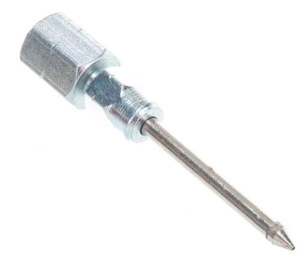

aleks2 1 291 Опубликовано 6 марта, 2023 Берси когда рекламировал присадку говорил ,что на подшипнике закрытом Толи протыкает Толи тонким сверлом сверлит и шприцом вводит присадку ,а потом вроде герметиком отверстие мажет. Поделиться сообщением Ссылка на сообщение Поделиться на другие сайты
БРОДЯГА74 5 952 Опубликовано 6 марта, 2023 9 минут назад, aleks2 сказал: Берси когда рекламировал присадку говорил ,что на подшипнике закрытом Толи протыкает Толи тонким сверлом сверлит и шприцом вводит присадку ,а потом вроде герметиком отверстие мажет. Эти колечки и так снимаются легко, всегда перед установкой вскрываю и смазку закладываю, обычно там капля... Поделиться сообщением Ссылка на сообщение Поделиться на другие сайты
aleks2 1 291 Опубликовано 6 марта, 2023 27 минут назад, БРОДЯГА74 сказал: Эти колечки и так снимаются легко, всегда перед установкой вскрываю и смазку закладываю, обычно там капля... Я в подшипник новый не лезу,там своя смазка хорошая и столько сколько нужно ( раньше мазал ).давно это было но в памяти отложилось частично) 1 Поделиться сообщением Ссылка на сообщение Поделиться на другие сайты
B.V.A 4 699 Опубликовано 6 марта, 2023 43 минуты назад, БРОДЯГА74 сказал: Честно говоря я тоже не понял. Один раз при установке положил туда и все, если пыльник целый, никуда не денется, а уж если порвался...только замена, и чем быстрей тем лучше! Как бы новую только тягу, шаровую и т.д.. берешь пыльник снимаешь и с верху мажешь, как бы она в низ не попадет но ты консервируешь родную смазку от проникновения ашдвао.. , или дырку с низу сверлить под маслёнку тогда норм будет, полноценно.. Не очень сильно рваные пыльники клей - герметиком заливал и даже паксиполом) норм.. 35 минут назад, aleks2 сказал: Берси когда рекламировал присадку говорил ,что на подшипнике закрытом Толи протыкает Толи тонким сверлом сверлит и шприцом вводит присадку ,а потом вроде герметиком отверстие мажет. Тут как бы тоже не все так просто по смазке, всё индивидуально, смотря какой пошипник, ты залил она вылетела).. вапще прежде чем набить или залить) нужно от старой смазки избавится.. а Реклама, это чей то интерес).. А ПанДимана видимо своя технология, которой он делиться похоже не хочет .. 1 Поделиться сообщением Ссылка на сообщение Поделиться на другие сайты
БРОДЯГА74 5 952 Опубликовано 6 марта, 2023 35 минут назад, B.V.A сказал: или дырку с низу сверлить под маслёнку тогда норм будет, полноценно.. Результат? Они будут ходить вечно? Не думаю, ходят они нормально 300-400т.км, если следить за пыльниками. Поделиться сообщением Ссылка на сообщение Поделиться на другие сайты
Alex030569 7 238 Опубликовано 6 марта, 2023 Нравится человеку,пусть загоняет смазку через иглу.Тем более ситуации могут быть всякие.Например загнал на сто,а там поменяли эти пальцы,а смазку не добавили. Поделиться сообщением Ссылка на сообщение Поделиться на другие сайты
B.V.A 4 699 Опубликовано 6 марта, 2023 55 минут назад, БРОДЯГА74 сказал: Результат? Они будут ходить вечно? Не думаю, ходят они нормально 300-400т.км, если следить за пыльниками. Ты не правильно меня понял , эт для тех кто помазать хочет полноценно.. Ну ходить они при свежей смазке будут по-любому дольше! Я к примеру их вапще последнее время не мажу.. .. Ты шкворня подвесной крестовины и т.д.. зачем мажешь?. .. Новые купил и пусть крутятся на сколько хватит.. 53 минуты назад, Alex030569 сказал: Например загнал на сто,а там поменяли эти пальцы,а смазку не добавили. Вопрос, за что ты им рубли заплатил?. Поделиться сообщением Ссылка на сообщение Поделиться на другие сайты

PanDiman 2 021 Опубликовано 6 марта, 2023 7 часов назад, B.V.A сказал: И через дырку в пыльнике смазку загоняешь? Я не совсем понял для чего дырку делать в пыльнике.. когда была нива шевроле, туда загонял смазку, а то скрипели. и соболь для профилактики тоже "шприцевал " пыльники )) Думаю хуже не будет Поделиться сообщением Ссылка на сообщение Поделиться на другие сайты

Женя 575 25 Опубликовано 6 марта, 2023 5 часов назад, B.V.A сказал: @Алексей Ф. , Гранта клуб тебе в помощь.. У меня машины были которые зад подвеска много рычажка, там сайленты плавающие, когда им приходит хана то скрип идёт оч сильный .. Мерседес w124. https://tse2.mm.bing.net/th?id=OGC.20d36e17468a9fba7a265d13b277e7d0&pid=Api&rurl=https%3a%2f%2fmedia.tenor.co%2fimages%2f20d36e17468a9fba7a265d13b277e7d0%2fraw&ehk=%2fAQQQ%2b21St8uLBYj5Z1axEQsmv80jmQtfGCbGvnggmw%3d 11 часов назад, БРОДЯГА74 сказал: Подвесной при установке, крестовины вообще не мажу...совсем. Подвесные, все сухие. Защита всковыривается и набивается смазкой. На удлинение с двумя подвесными он вообще расходник. В последнее время, тупо беру потшипник скф, перепресоаываю смазываю и в зип или в кардан, по обстоятельствам. 13 часов назад, B.V.A сказал: или дырку с низу сверлить под маслёнку тогда норм будет, полноценно.. Не очень сильно рваные пыльники клей - герметиком заливал и даже паксиполом) норм.. Так и делаю. Перебил пальцы, дырку снизу просверлил, пресмасленку в крутил, шприцом пробил, чтоб смазка вверх через палец пошла, в силиконовый пыльник ещё смазки набил и вперёд. 1 Поделиться сообщением Ссылка на сообщение Поделиться на другие сайты
