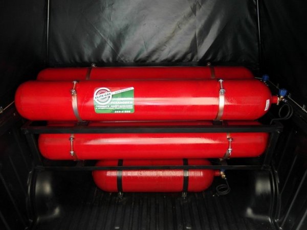

stas-samara 33 Опубликовано 20 марта, 2014 Можно вот так http://elitegas.ru/uaz-23632-methane/ не уверен что 70-ти литровые поместятся, хотя надо все на месте мерить. А это уже реализованный рабочий вариант.Кстати на этом сайте можно найти несколько сотен вариантов как можно поставить ГБО на машину. И метан и пропан... 1 Поделиться сообщением Ссылка на сообщение Поделиться на другие сайты
Алексей Ф. 9 804 Опубликовано 20 марта, 2014 stas-samara,тут круче!! http://elitegas.ru/uaz-23632-patriot-pikap-metan/ Поделиться сообщением Ссылка на сообщение Поделиться на другие сайты
Алексей Ф. 9 804 Опубликовано 20 марта, 2014 (изменено) Перебор конечно- 4 стальных баллона = 240кг! Плюс ещё два пластиковых -практически 300кг с кассетой))Зато не занят пол грузового отсека. Оптимально по деньгами и размещению - вниз один металлопластик вдоль переднего борта и над ним два стальных по 50 литров . Друг над другом вдоль борта - 130-140 литров.Про 70 литров заговорил потому, что разговаривал в СПБ с водилой Кобальта такси на метане - 15 машин переоборудовали на метан , ставят 70 литров баллон , хватает на 180-220 км . Сейчас "Газпромнефть даёт скидку 30 руб на переоборудование авто под метан. Изменено 20 марта, 2014 пользователем Алексей Ф. Поделиться сообщением Ссылка на сообщение Поделиться на другие сайты

Алексей Ф. 9 804 Опубликовано 20 марта, 2014 Глупо поставлены. Видимо на этом настоял заказчик.Хочется/не хочется, а надо было таки ложить их на пол, накрывать "фальшполом" в один уровень. Плюс по бокам (где останутся пустоты) сделать в тех местах какие-то ящики для инструмента, принадлежностей. Можно только представить, как хорошо "закрутит" машину с такой развесовкой на гололёде.Я бы так не делал. Пролистай эту тему: найдёшь не только информацию, но и фотки.Машины - разные. Некоторые случаи - с трупами.Ну почему глупо - весь вес над задним мостом- хороший балласт на зиму! Сзади остался метр багажника с низким полом в один уровень с откинутым бортом - не надо высоко поднимать груз и вперёд не надо тянуться за сумками))У нас раньше в Газелях и Газоне были прикручены баллоны к переднему борту, что бы не терять длину кузова по полу .Два или три баллона друг над другом. Так бы я и в Патрике попросил прикрутить - два баллона по 70-90 литров друг над другом - вес внутри базы над мостом, а не в свесе заднем и высокий груз можно возить . Поделиться сообщением Ссылка на сообщение Поделиться на другие сайты

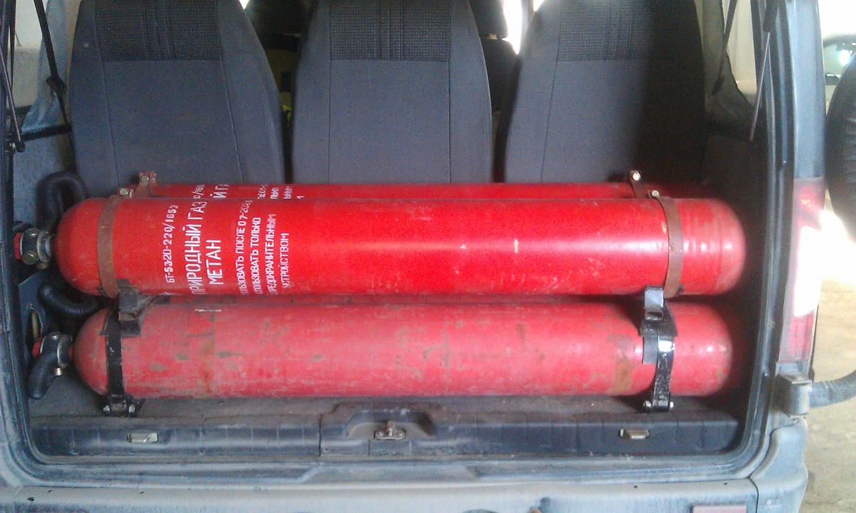

Алексей Ф. 9 804 Опубликовано 20 марта, 2014 Мой деревенский УАЗ 2 Поделиться сообщением Ссылка на сообщение Поделиться на другие сайты
Алексей Ф. 9 804 Опубликовано 20 марта, 2014 2 Поделиться сообщением Ссылка на сообщение Поделиться на другие сайты
voyager 11 Опубликовано 20 марта, 2014 У меня так...Для пассажирского варианта - грамотно. И развесовка нормальная получается.При большом желании можно было стальные баллоны вдоль рамы разместить, но "на вкус и цвет" - не принципиально. Вот только пластиковые баллоны - стрёмные. Я бы все стальные ставил. Около 250 кг на задкуДумаю, что килограмм 200 (у него верхние баллоны - металлопластик. Мой деревенский УАЗМолоток! И "фальшпол", как я писал, приспособлен. И нагрузка - максимально внизу.Плюс нагрузка на заднюю ось дополнительная (лучшая проходимость без подключенного передка). Баллоны 12-кубовые?Пробег километров 180-200 получается?Заправляешь "сдувая" Газель, или на заправку ездишь на нём? Сам посматривал на вариант, только 3153/3159 ("длиннобазовый"), чтобы баллоны прятались под пассажирское сиденье заднего ряда.И положить туда 4-ре баллона. Вот это был бы "аппарат"! Да и не так "козлить" будет... Поделиться сообщением Ссылка на сообщение Поделиться на другие сайты
Алексей Ф. 9 804 Опубликовано 20 марта, 2014 Обычные стальные баллоны по 60кг - нашли на территории предприятия коммунального в 2002 году и выкупили за 400 руб оба)). Потом ошкурили и покрасили. Прикрутили сами к полу и сиденье переднее пассажирское немного переделали, всё остальное в СПБ прикрутили на СТО Лентрансгаза (Парнас) . Несколько раз только метаном заправили на АГНКС с 2002 года, а в основном заправляли с Газелей шестибалонных )) Заправляли до полного Газель , до деревни 90 км, остаток 150-160 атм - в УАЗике получалось под 100 атм и больше С двух Газелей заправляли и хватало на 100 км пробега по деревне.Заправки с АГНКС на 200 км хватало по трассе.С лета 2010 ездим на бензине - закрыли АГНКС в Тихвине, и брат поменял Газель сразу на дизельную. Так, несколько раз заправлял по 50атм, что бы не закисло ГБО и для резерва.На длиннобазном легко бы влезло 4 баллона вдоль! Поделиться сообщением Ссылка на сообщение Поделиться на другие сайты
