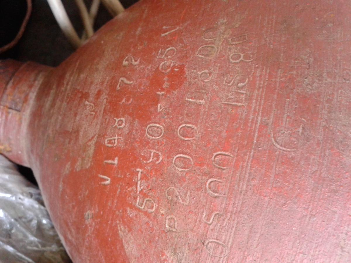

mill 127 Опубликовано 20 октября, 2018 Парни. Помогите опредилить что за баллон? Какой завод?ЗЫКлеймо напоминает музыкальный инструментТромбон вроде зовется Поделиться сообщением Ссылка на сообщение Поделиться на другие сайты

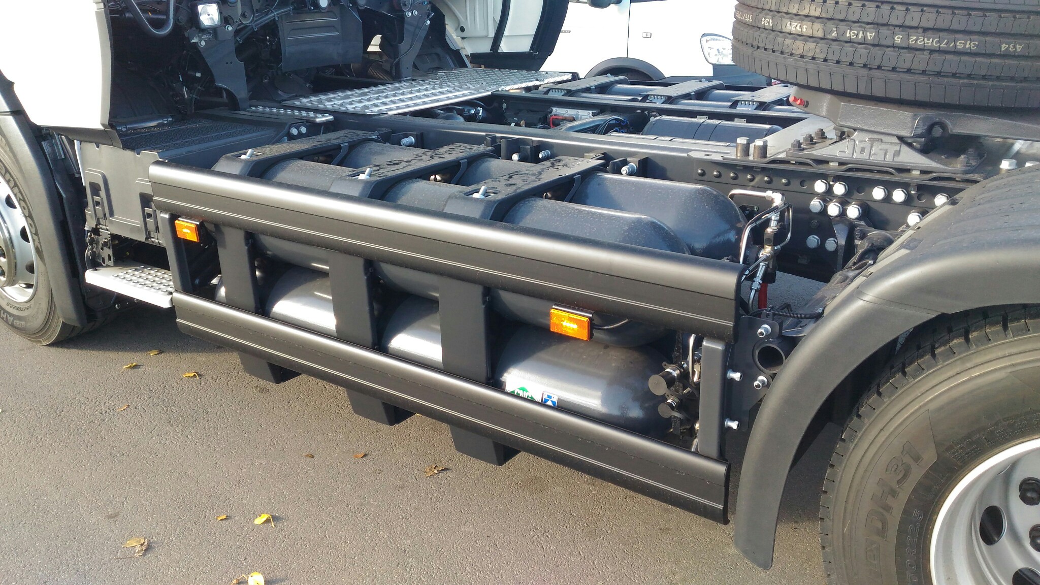

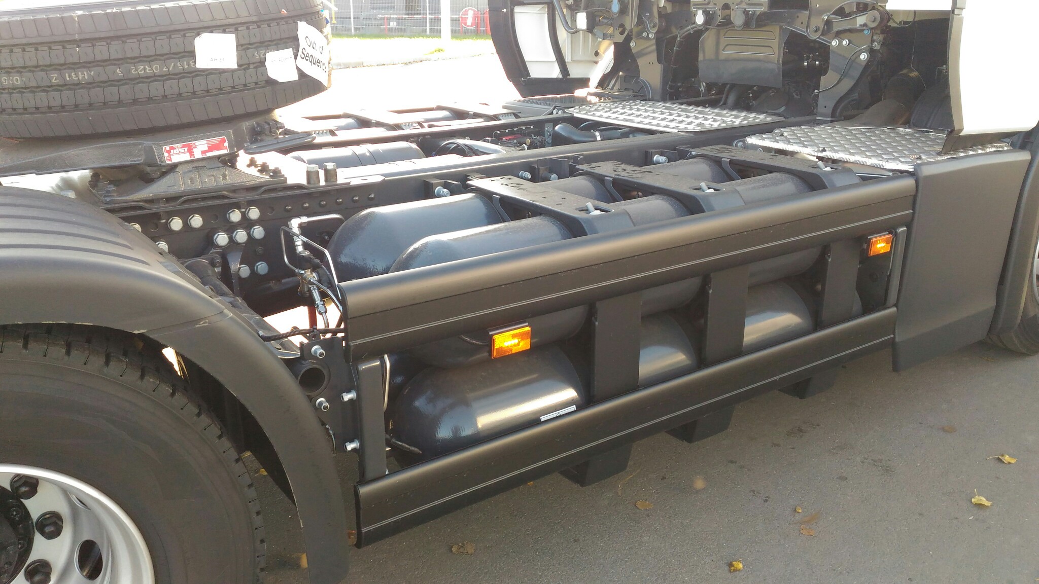

Алексей Ф. 9 773 Опубликовано 20 октября, 2018 В задранный кузов лазить неудобно, мечтаю о цельнометалле микрике с заводским метаном и крейсерской 100-110 км час ))Вчера заехал на Пулковку, только заправился , как приехала куча новых Сканий с метановым заводским ГБО - красивицы! Сказали, что в Москву их погонят. 1 Поделиться сообщением Ссылка на сообщение Поделиться на другие сайты

Алексей Ф. 9 773 Опубликовано 20 октября, 2018 Видео 2 Поделиться сообщением Ссылка на сообщение Поделиться на другие сайты
Алексей Ф. 9 773 Опубликовано 20 октября, 2018 Slava44, так сборщикам метан не выгоден, они лучше лишние 300-400 кг погрузят)) Это я воздух вожу ))Вам надо ещё одну АГНКС строить в направлении Кирова, в Мантурово или Шарье, а то Кирова 600 с лишним верст без заправок(( Поделиться сообщением Ссылка на сообщение Поделиться на другие сайты
