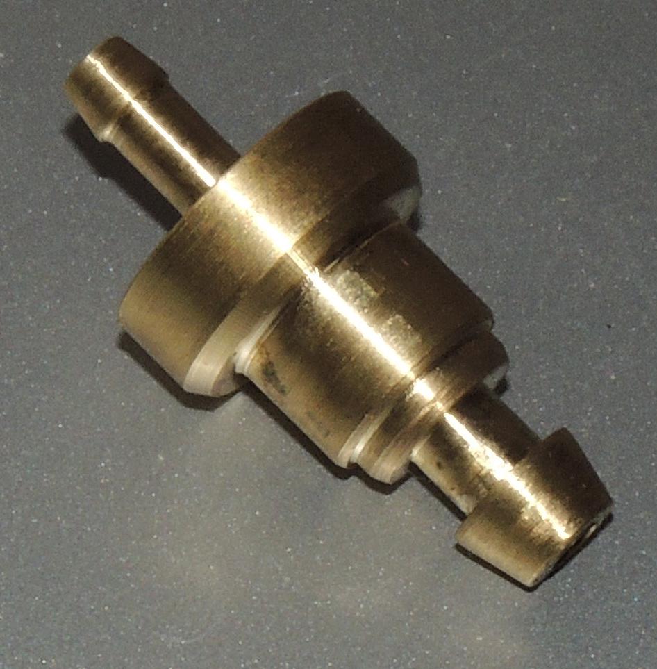

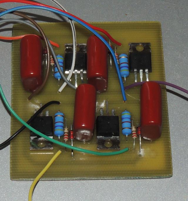

Renegate 1 Опубликовано 25 февраля, 2013 стоит 4 дня, поэтому пока настраиваю.Что плохого было в работе двигателя?черная коробка - драйвер форсунок. самодельный.на фото содержимое коробки и штуцера вместо форсунок.да бензина нет вообще.меньше геммора с проводкой, таки да дешевле, едет лучше чем 2 поколение точно, в моем случае - нет бензиновой части для построения карт, ну и эксперимент. :)В чём смысл кулибин? Проще настраивать ГБО или экономия на ЭБУ втором? Поделиться сообщением Ссылка на сообщение Поделиться на другие сайты
tamp 86 Опубликовано 25 февраля, 2013 стоит 4 дня, поэтому пока настраиваю.Что плохого было в работе двигателя?черная коробка - драйвер форсунок. самодельный.на фото содержимое коробки и штуцера вместо форсунок.да бензина нет вообще. Но как его можно настроить без значений температуры газа и давления ? Давление в бензиновой рампе- всегда постоянное , за этим следит либо клапан на рампе , либо клапан в бензонасосе ( в случае с евро 3 ) и на температура бензина на качество смеси фактически не влияет ... С газом дела обстоят по другому , согласись , я не то , чтобы специалист в этой области , так что могу и вполне ошибаться ... Но сам подумай - давление после редуктора меняется в весьма широком диапазоне , да и температура газа ( метана в крайнем случае точно ) сильно влияет на качество смеси и на поведение двигателя ... Как настраиваешь микас для работы на газу ? Поделиться сообщением Ссылка на сообщение Поделиться на другие сайты
Renegate 1 Опубликовано 25 февраля, 2013 Но как его можно настроить без значений температуры газа и давления ? Давление в бензиновой рампе- всегда постоянное , за этим следит либо клапан на рампе , либо клапан в бензонасосе ( в случае с евро 3 ) и на температура бензина на качество смеси фактически не влияет ... С газом дела обстоят по другому , согласись , я не то , чтобы специалист в этой области , так что могу и вполне ошибаться ... Но сам подумай - давление после редуктора меняется в весьма широком диапазоне , да и температура газа ( метана в крайнем случае точно ) сильно влияет на качество смеси и на поведение двигателя ... Как настраиваешь микас для работы на газу ? Для меня пока есть единственая реальная проблема - температура - туго заводится при температуре двигателя меньше 25 градусов.Исчу пути решения.На выходные обещали ШЛЗ - буду смотреть качество смеси и определятся в какую сторону двигатся.По давлению - мой редуктор (Bigas RI23) вроде вменяемо держит давление. Без подключения вакуумной трубки вообще отлично, но говорят что она нужна. Давление колеблеца в пределах 0.3 атм.есть конечно мысли по правке прошивки под себя - но чуть позже.А за основу взята инфа с другого сайта - и там уже не одно авто ездит :) Просто у меня случай клинический - не чем греть авто до перехода на газ, нет лямбды. Поделиться сообщением Ссылка на сообщение Поделиться на другие сайты
rusgg 4 002 Опубликовано 26 февраля, 2013 (изменено) в принципе давление газа для работы не нужно (если редуктор дает постоянное давление,точне не подключена трубка вакума )температура газа нужна для старта-прогрева,в работе тоже не участвует а вот по драйверу чета я не понял, форсунки гбо подключаются по мостовой схеменизнай как повлияет простое подключение на ресурс установиш корекцию по лямде карта вообще не нужна будет вообщее я подключал напрямую к эбу бензин клапана ГБО, и испугало только несогласованность сопротивлений, из за этого выскакивали ошибки форсунок Изменено 26 февраля, 2013 пользователем rusgg Поделиться сообщением Ссылка на сообщение Поделиться на другие сайты
Renegate 1 Опубликовано 26 февраля, 2013 здесь нет "выскакивания ошибок" - для этого и стоит схема с драйверами в коробке.а что не нравится в ресурсе? Поделиться сообщением Ссылка на сообщение Поделиться на другие сайты
