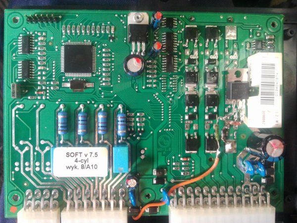

rusgg 4 007 Опубликовано 26 февраля, 2013 (изменено) мостовая схема подключения форсунок гбо форсунка открывается плюсом , а закрывается минусом тоесть стоит два мосфета,один открыает ,другой закрывает на минус Изменено 26 февраля, 2013 пользователем rusgg Поделиться сообщением Ссылка на сообщение Поделиться на другие сайты

Renegate 1 Опубликовано 26 февраля, 2013 мостовая схема подключения форсунок гбо форсунка открывается плюсом , а закрывается минусом тоесть стоит два мосфета,один открыает ,другой закрывает на минусу меня тоже также :) - это внутри коробки Поделиться сообщением Ссылка на сообщение Поделиться на другие сайты
rusgg 4 007 Опубликовано 26 февраля, 2013 (изменено) ну а как же вот это здесь явно видно простое подключение форсунок, по одному транзистору на форсункув эбу гбо по два транзистора стоит все дело в смеси,будет богатая мотор сгорит, будет бедная тоже сгоритнадо лямду ставить и контролировать постояно иначе не видать удачи Изменено 26 февраля, 2013 пользователем rusgg Поделиться сообщением Ссылка на сообщение Поделиться на другие сайты

rusgg 4 007 Опубликовано 26 февраля, 2013 хотя лично я не понимаю зачем для того чтобы подать 12В нужно два транзисторався проблема в форсунках,индктивность это таже энергия и имеет большую инерционностьтоесть если тупо подать 12 вольт на форс она конечно откроется,но закроется при обесточивании конечно же не сразунакопленная индукция будет удерживать сердечник какоето очень неопределенное время, что будет сильно искажать длительность открытия форсунок и соответственно и качество смеси видимо по этому тебе хватает давления 0.3 кг на хх,так как форсунки газовые зависают в открытом и дают больше газа Поделиться сообщением Ссылка на сообщение Поделиться на другие сайты
Renegate 1 Опубликовано 26 февраля, 2013 (изменено) прочти внимательно, что написано выше пока то что ты пишешь - ТЕОРИЯ, у меня работающая ПРАКТИКА и она лучше по ходовым качествам второго поколенияна 4 поколении не ездил - сравнить не могу.если не получится отстроить вменяемо - сниму и забуду - пока в работе.Я конечно не электронщик - чтобы разбиратся как оно работет, мне надо все просто - включил и работает - к этому и иду. Изменено 26 февраля, 2013 пользователем Renegate Поделиться сообщением Ссылка на сообщение Поделиться на другие сайты
rusgg 4 007 Опубликовано 26 февраля, 2013 пока то что ты пишешь - ТЕОРИЯэта теория появилась задолго до того как я появилсяи стала практикой тоже очень давноуправление индуктивной нагрузкой на частотах выше 20 гц не проходит по твоей схеме,но Работать будет!будут некоторые нюансынапример возьми звуковой усилитель, было время когда хитом стали мостовые усилители, повысилась мощность и качество Поделиться сообщением Ссылка на сообщение Поделиться на другие сайты

tamp 86 Опубликовано 26 февраля, 2013 Да ладно, я тоже ток щас врубился :blink:Ждем комментов умнейших :rolleyes: Вы неверно поняли . Вам рассказывают не об январе или микасе , а отдельных мозгах на ГБО : Ловато , диджитроник . На фотографии выше рустем приводил фотографию платы диджитроника , на которой видно 8 транзисторов , которые управляют 4 форсунками . На ГБО ловато по идее таких транзисторов должно быть 8 , я сегодня пытался открыть блок , но увы не смог , он кроме болтов ещё залит герметиком по краям , отрывать его я не решился ... На вашем бы месте я бы извинился перед рустемом , вы его неверно поняли . Поделиться сообщением Ссылка на сообщение Поделиться на другие сайты
tamp 86 Опубликовано 26 февраля, 2013 Не обольщайтесь, слушать еще вас. :wacko: Верните удаленные посты и я после пары уточняющих вопросов извинюсь, а так то за что? Вернуть посты я не могу , я тут не админситратор , Рустем тоже не администратор , кто удалял посты - я и знать не знаю и ведать не ведаю . Я ещё днём заметил что вы не понимаете друг друга , но писать ничего на стал - думал сами разберётесь . Рустем вас ничем не оскорблял и не подкалывал , а вы заместо уточняющих вопросов поступили некрасиво начав рассказ про цирк и про клоунов . Лично я бы извинился бы . Поделиться сообщением Ссылка на сообщение Поделиться на другие сайты
rusgg 4 007 Опубликовано 26 февраля, 2013 На ГБО ловато по идее таких транзисторов должно быть 8 так вот на почтамской умный мужик что то тер про разные формы управляющих сигналов на форсунки ловато и диджитроник, я конечно особого значения не придал, но всетаки нет нет да ищу информацию обэтом придется видимо забрать на время твой блок эбу гбо ловато, протестить Поделиться сообщением Ссылка на сообщение Поделиться на другие сайты
tamp 86 Опубликовано 26 февраля, 2013 так вот на почтамской умный мужик что то тер про разные формы управляющих сигналов на форсунки ловато и диджитроник, я конечно особого значения не придал, но всетаки нет нет да ищу информацию обэтом придется видимо забрать на время твой блок эбу гбо ловато, протеститьЯ пробовал вскрыть вчера днём , ты меня прям заинтересовал , но там всё герметиком залито - оторвать не смог да и не стал ... Поделиться сообщением Ссылка на сообщение Поделиться на другие сайты
