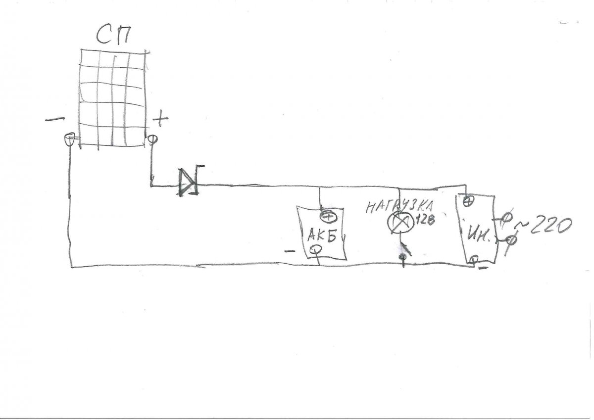

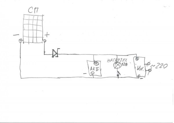

ZAN57 3 471 Опубликовано 15 октября, 2019 (изменено) Диод в разрыв СП и АКБ? При этом инвертор и нагрузка по одну сторону с акб от диода? Что, СП имеет обратную проводимость в темноте такую большую, что садит АКБ? И почему обязательно Шотки? Ну разве что падение прямого напряжения на нем поменьше, и обратный ток поменьше? А ведь тут еще и обратная задача- диод предупредит разряд АКБ, но меня то смущает завышенное напряжение заряда 18-20В в солнечную погоду. Как с этим выкручивался? Если жалко бабок на контроллер, а он собака дороже СП панели стоит, то наверное надо хотя бы ограничитель напряжения собрать на какой нибудь КРЕН, и воткнуть так же последовательно с диодом? У тебя примерно так схема без контроллера была? Изменено 15 октября, 2019 пользователем ZAN57 Поделиться сообщением Ссылка на сообщение Поделиться на другие сайты
ZAN57 3 471 Опубликовано 15 октября, 2019 Порылся в старых бумагах, но не нашел, лет 10-15 назад делал стабилизатор на выходное 14,2в с входного 20-22в- со сварочника, ниже 20в выхода не было. Ток до 10А. Первый вариант был на КРЕН12, со стабилизируемыми мощными элементами- КТ829А 5шт в параллель (что нашлось), грелись в самом начале зарядки не слабо, второй потом собрали мне мои электронщики в ЦТО посовременнее на LM117 и стабилизируемыми мощными элементами- 4шт в параллель LM195, грелся меньше. А потом сделал вывод с транса на 15В и стал напрямую использовать сварочник как тарзан чз мост на 300А. Надо порыться, может найду хоть один стабилизатор на 14-15В. Иначе перезаряд АКБ будет и техника на 12В дохнуть начнет от 18-22в СП. Можно конечно диодов последовательно навтыкать, или реостат, но на нём падение напряжения/тока будет большое. Поделиться сообщением Ссылка на сообщение Поделиться на другие сайты

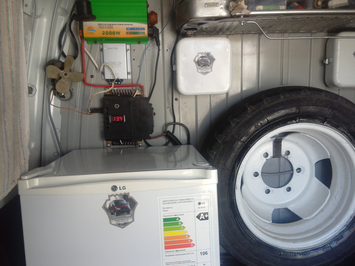

german 1 056 Опубликовано 15 октября, 2019 Да аналогичная схема, только еще рубильник стоит что бы отключать акб от системы, и СП отключать, на всякий случай пожарный. Собрал все в коробочке и на перегородку приспособил, вольтметрй цифровой напряжение показывает, и 12 вольтовый автовентилятор слегка для охлаждения когда жарища достает. Стоянка иногда на солнышке целыми днями бывает. Поделиться сообщением Ссылка на сообщение Поделиться на другие сайты
german 1 056 Опубликовано 15 октября, 2019 Как говорил один специалист в области солнечной энергетики, а ему не верить нельзя, законы физики не обманешь, и хочется добавить что при всей своей простоте, и отсутствии контроллера заряда, позволяет зарядить аккумуляторные батареи на 100%, поскольку солнечные батареи являются полупроводником, обратный ток солнечных батарей в тёмное время суток ничтожно мал. Тем не менее, установка низковольтного диода в цепь между солнечной батареей и аккумулятором, весьма желательна, в целях безопасности короткого замыкания. Для самой солнечной батареи короткое замыкание абсолютно безопасно. Опасно замыкание аккумуляторной батареи. Многим доводилось видеть, как плавиться автомобильная проводка в случае короткого замыкания. Более 90% возгорания автомобилей происходит по этой причине. Включение в цепь диода осуществляется возможно ближе к аккумуляторной батарее, чтобы обезопасить весь отрезок проводки от солнечной батареи до аккумулятора. Разумеется, можно поставить плавкий автомобильный предохранитель или блок предохранителей автоматических. В этом случае мы не отсекаем обратный ток, исключаем возможность подключения "дневной нагрузки" непосредственно к солнечным батареям и усложняем проверку работоспособности солнечной батареи. При наличии в цепи диода, достаточно убедиться в его нагреве при достаточной инсоляции. При обрыве он будет холодным, а напряжение на входе диода отсутствовать. Рекомендуется устанавливать диод с теплоотводом, радиатором. Нагрев до 60°С считается нормальным. Низковольтный диод, порядка 40 вольт, выбирается ввиду низкого падения напряжения на p-n переходе, 0,3 - 0,4 v. В более высоковольтных диодах, 0,6 – 1,0 v. Вследствие чего, при равном токе, на низковольтном диоде происходит меньший нагрев, с соответствующими потерями мощности. В моем варианте установлен диод с общим катодом типа: SBL 2040CT, первые две цифры – прямой ток (20А), две последние - напряжение (40В). Которой и использую, с двумя выводами один на акб авто, другой вывод на акб системы энергоснабжения. Поделиться сообщением Ссылка на сообщение Поделиться на другие сайты
german 1 056 Опубликовано 15 октября, 2019 Учитывая что необходимое конечное напряжение зарядного устройства для 100% заряда АКБ составляет 16,2 вольт. Напряжение контроллера заряда в форсированном режиме соответствует 14,3 вольт, что не позволяет произвести 100% заряд аккумуляторных батарей. Но в моем варианте всю картину портил инвертор, при 16 вольтах он отрубался, и естественно и отключался холодильник, это без контроллера. А напряжение временами при инсоляции в системе доходило до 17 вольт, если верить китайскому вольтметру, и постоянный контроль в течение светого дня нервировал, но комфорт превыше всего. Контроллер спецами доработали и на выходе получил 15,5 вольт что для акб самое то, и инвертор не отрубался. Оптимальный вариант и без отказная система. Поделиться сообщением Ссылка на сообщение Поделиться на другие сайты
german 1 056 Опубликовано 15 октября, 2019 (изменено) С финансовой стороны контроллер дешевле СП, применять или не применять это дело каждого. Контроллер заряда аккумуляторных батарей обеспечивает только подзаряд 13,7 вольт, в моем варианте повторюсь доработанный 15,5 вольт. Обошолся в тысячу с чем то рублей, точно и не помню уже, но нетак это и важно. Диодов в беушном состоянии в количестве трех штук мне достались в 50 рублей на местном рынке. Вообщем два в запасе, один пока работает не подводил. Система энергообеспечения простая, а чем проще тем надежнее. Вообщем как то так. Изменено 15 октября, 2019 пользователем german Поделиться сообщением Ссылка на сообщение Поделиться на другие сайты

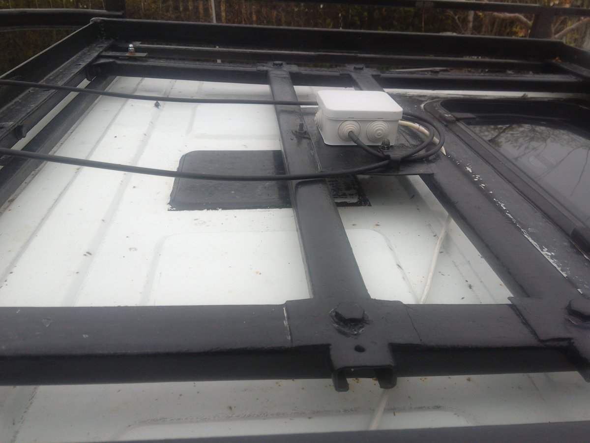

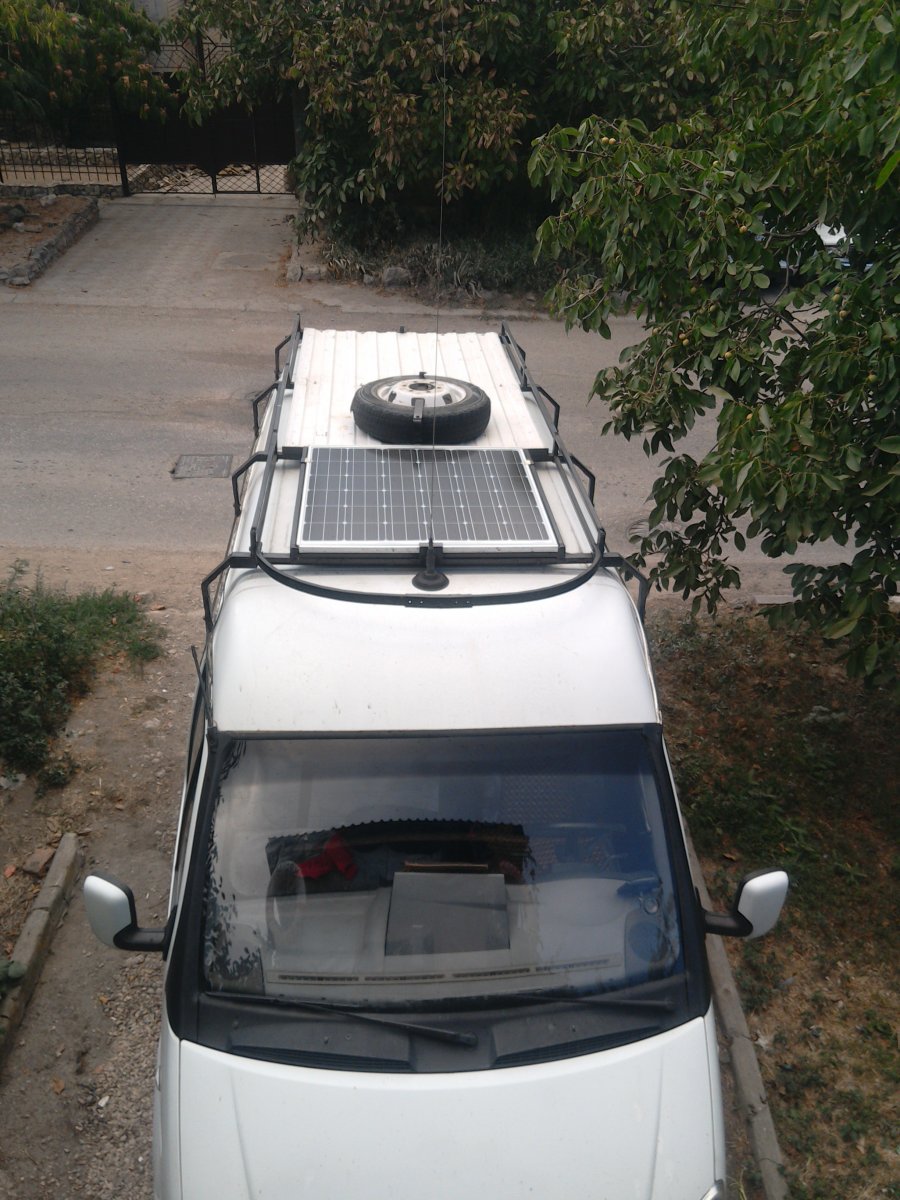

german 1 056 Опубликовано 16 октября, 2019 По СП скажу и повторюсь, мой заказ был индивидуальный, такой панели у тебя в списке нет. Прибыв на предприятие там же приобрел дополнительные соединительные элементы с проводами для солнечной батареи. Установлена на автобагажнике, в рамке метр на метр из уголка. Сама крепится в четырех точках, при движении не свистит и не шумит. Диод шотки в моем варианте с тремя ножками, у меня ранее в планах было что, что если после установки СП на мои нужды недостаточно мощности от одной, то дополнительно расчитывал на установку еще одной СП, и диод, а так он по конструктиву двойной, то было бы самое то. Т.е. две панельки на один диод, схема простая. Но мощности приобретенной СП мне хватило, что дало положительный результат, показала автономка в течение месяца в Крыму. Вторую СП не стал устанавливать, нужды нет. В другом месте прекрасно работает. Но это совсем другая история. По твоей ссылки на другие солнечные батареи ничего не скажу, непользовался. Хотя перебирал много вариантов преобретения, но выбор пал на тот про который тебе рассказал. В моем варианте СП квадратные, не прямоугольные. В первой автономке пришлось некоторые детали дорабатывать на ходу. Оплавились два тумблерочка отключения СП от АКБ, пришлось выкинуть, просто соеденив провода, по приезду домой заменил на более мощный, пока без отказно. Поделиться сообщением Ссылка на сообщение Поделиться на другие сайты
german 1 056 Опубликовано 16 октября, 2019 Кстати что свыше 165, то это уже не 12 вольтовые, а 24 вольтовые СП. Инвертор хорош тем что недаст высадить полностью АКБ, у меня отключается при 10,6 вольта. Да и с напряжением подачи на него 16 вольт срабатывает защита, отключается. Удобно, наверное да. Инвертор неизвестного производителя похоже китайского, преобретал в местном сельпо за пять тысяч с лишним рублей, была еще одна модель но нерабочая, из за неимения дрогого и купил, пока нежалею. А вот контроллер местного производителя, могу скинуть контакты, высылают почтой или ТК из Саратова. В моем случае пришлось в губернию скататься, по телефону договорился что мне надо, оплатил наличкой, получил из рук в руки. Пока тоже нежалею о приобретении, хорошо выручил в этом сезоне. Поделиться сообщением Ссылка на сообщение Поделиться на другие сайты

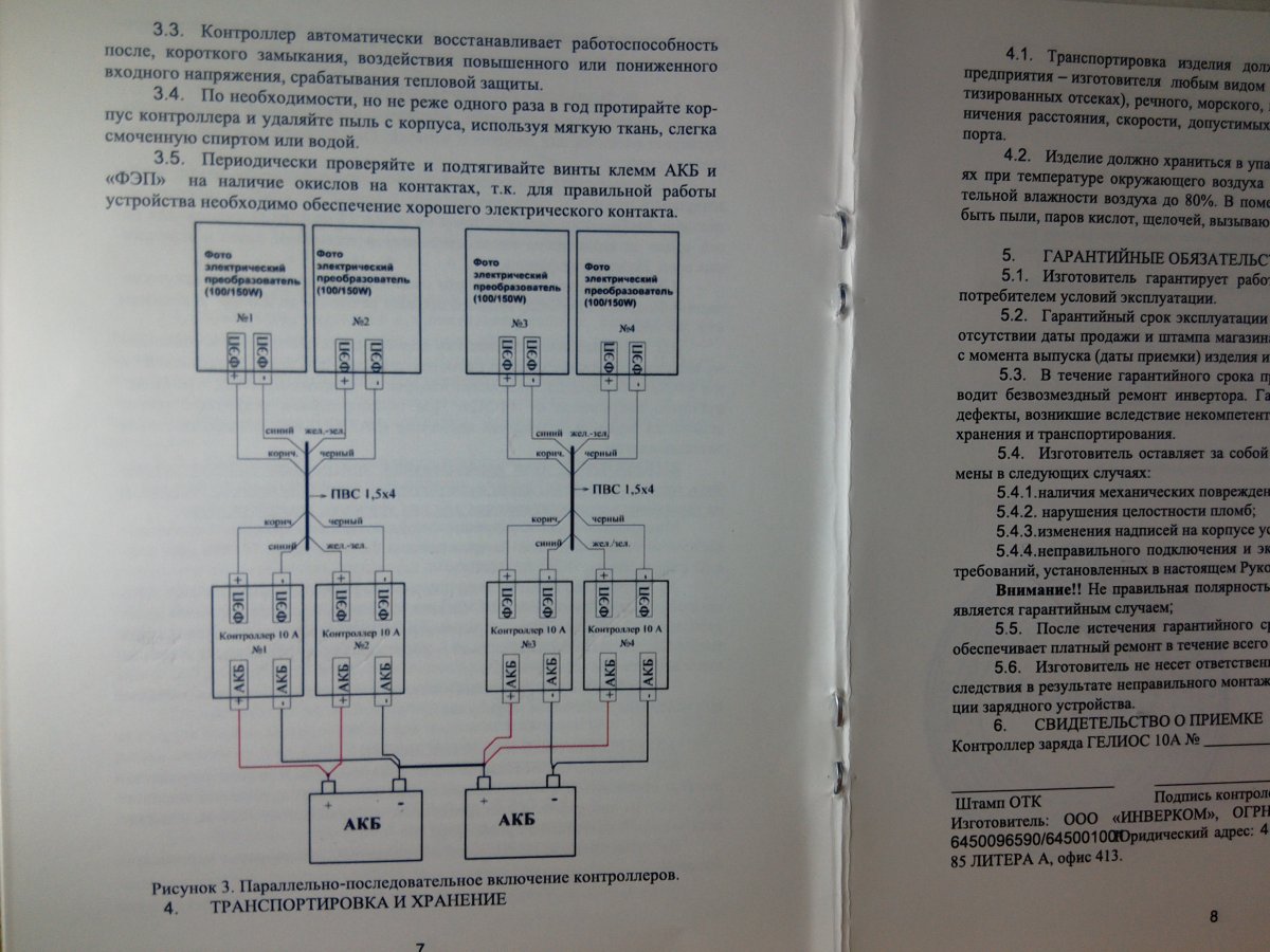

ZAN57 3 471 Опубликовано 21 октября, 2019 (изменено) Есть схема этого контроллера? Он МРРТ или шим? Контакты действительно скинь, я всёрьез озаботился СП, а не БГ, можешь торжествовать, ты меня убедил... . Хотя зять, электронщик, категорически не верит, что СП 150-160вт, да с током 8-9А можно купить за 4-8тр. У него предубеждение и отрицательный опыт- ремонтировал пару наборов гелеоэлстанций, видимо стареньких- покупали за 70-80тр, а мощности реальной 80-100вт. Из своих знаний и вычитанного в инете, с сайтов пчеловодов, садоводов, просто любителей изготовить что то своё, понимаю, что МРРТ лучше, тк не смотря на меньший КПД, он трансформирует излишнее напряжение и малый ток в более низкое напряжение (для зарядки и инвертора) и больший ток, те делает например из 8А и 20В 10А и 15В, те МРРТ импульсник и работает как трасформатор, что и нужно. А Шим регулирует напряжение, по сути обрезая верхушки, выше 15в, при этом ток он увеличить конечно не может, даже сделав максимум длительности импульсов. ВВ результате теряем часть мощности, а главное- теряем время для зарядки, пусть и не большим током, когда напряжение на СП падает ниже напряжения АКБ- утро, вечер. И чем же твой индивидуальный заказ лучше обычных, что они предлагают RZMP? Думаю за 7503р RZMP- 150-М наилучший вариант из того, что они предлагают. К сожалению далеко живу и нет контактного лица, чтобы сделать индивидуальный заказ. Да и какой он, индивидуальный? С сайта чистая энергия дешевле чуть не в 2 раза, но нет никого, кто мог бы дать отзыв об этой продукции, из какого китайского сарая... Понимаю, что и Рязань делает из китайских элементов, но хотя бы выбраковку делает, думаю подбирают по параметрам в группах последовательно,параллельно. Интересно, за 4 года ни один элемент не вылетел? Ну параметры напруги,тока не изменились? Кстати, а что за "дополнительные соединительные элементы с проводами?" Там что то ещё нужно? Или просто есть выводы на СП- болтовые клеммы, штеккеры? И соединяй СП с контроллером, АКБ сам, кабели из магазина? Изменено 21 октября, 2019 пользователем ZAN57 Поделиться сообщением Ссылка на сообщение Поделиться на другие сайты
german 1 056 Опубликовано 21 октября, 2019 Контроллер МРРТ, схемы нет, заказывал здесь http://minies.ru. Платил наличкой, единственное по моей просьбе контроллер доработали они, на выходе сделали 15,5 вольт. То что работает то меня устраивает, свое никому ненавязываю, хотя кому как и кто как понимает, в свою очередь делюсь опытом автопутешествия с комфортом. Дополнительные элементы это кабель со штекером, отдельно за плату реализуют там же где и СП приобретал. Поначалу заказал 150 ватные (прямоугольные), но пообщавшись со спецами производства мне предложили 165 ватные(квадратные) по форме, меня больше устроило, по цене немножко дороже вышло. В перечне их нет, изготовили штучно. Вполне оптимальный вариант. Поделиться сообщением Ссылка на сообщение Поделиться на другие сайты
ZAN57 3 471 Опубликовано 21 октября, 2019 Не совсем понимаю, что за штеккеры? Там разве не просто клеммы вывода болтовые? А что тогда еще может понадобиться для монтажа? Начал всерьез готовиться к поездке на отдых- 2020. Вчера попробовал запускать холодильник обычный большой от инвертора ГАзели (2 квт). Холодильник стоит во дворе под снегом уже лет 5- 6, поэтому его не жалко. Он работал до конца, но плохо холодил, видимо ХА вытек. Вначале прогнал просто от розетки 220в для "сугреву". Потом подключил от инвертора на не заведенном ДВС. Не больно то- стартует и тут же отключается... Видимо пусковой ток большой, всё таки это древняя модель 80х, да и просадка АКБ в момент пуска, и компрессор на 180- 200вт. Завел ДВС- с 3й попытки компрессор запустился, после чего выключал- запускал его раз 10-работает, и вроде не сильно шумит, примерно как и от розетки. Только после этого пробросил кабель от Газели на веранду, к 2х камерному холодильнику, с 2мя компрессорами по 110вт. Работает, и даже без ДВС, стартует и на одном АКБ. Гонял минут 20. Всё таки это модель 2005г, класс энергоэффективности выше. Так что есть надежда, что минихолод на 70вт будет работать без проблем. Поделиться сообщением Ссылка на сообщение Поделиться на другие сайты

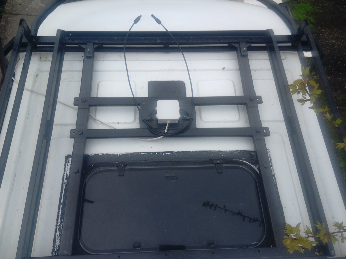

ZAN57 3 471 Опубликовано 21 октября, 2019 Поделись пжлс контактами спецов, может то-же изготовят квадратную. мне она больше нравится под крышу Газели, чтобы не терять длину крыши. Кстати, люк сверху накрыл СП? Тогда зазор надо от крыши делать 7-8см. Контроллер и вправду Саратовский не дорого за 2500, всё таки МРРТ. Но вот мощность 150вт у него на пределе, вель 165вт СП для него уже перебор? А следующий на 20А, сразу в 2 с лишним раза дороже. Гелиос брал непосредственно на заводе, коли дорабатывали? Пошукаю у себя в Че, но вроде не слышал, чтобы делали контроллеры. Иметь бы схему в комплекте, думаю выходное напряжение и сами с зятем изменим. Поделиться сообщением Ссылка на сообщение Поделиться на другие сайты
german 1 056 Опубликовано 21 октября, 2019 По СП сразу скажу это на завод, на сайте контакты есть, звони разговаривай, обсуждай варианты. Ничего сложного в этом нет. Далее хочу предупредить, прежде чем мутить систему, то сначала определись с потребителями. Т.е. что будет у тебя запитываться, суммируй и из этого и исходи с запасом процентов на тридцать по мощьности, на будующее, мало ли что в тебе в дальнейшем захочется ещё что то подключать. Так как система солнечной энергии довольно таки финансово затратная. Про мощность контроллер не заморачивайся, мою 165 спокойно тянет, независает. И спец меня заверял что вполне справится, так как инсоляция вещь такая не всегда в максиуме. Кстати до контроллера немного эксперементировал включал в цепь реле напряжения волженское, непомню маркировку, в железной коробочке такое старого образца, от Волги, выносное. Тоже справлялось, только нагревалось но терпимо. Ставил от классики жигулевское пластиковом корпусе, на крыле стояло. Почему то плохо справлялось, а вот с Волги хорошо. Поделиться сообщением Ссылка на сообщение Поделиться на другие сайты
