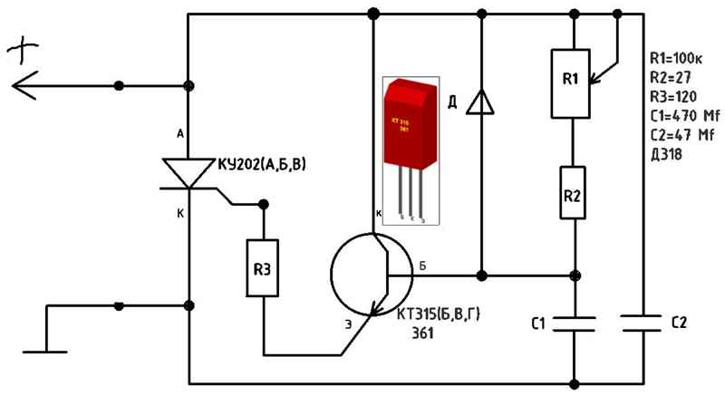

ufaslava 0 Опубликовано 3 апреля, 2011 Почти у всех машин эл механические схемы стеклоочистителя одинаковые Впереди 3 сезона активного использования стеклоочистителя, а как известно у наших машин это больное место, да и уууууу конструкторы в режим паузы часто включают медленный режим.Предлагаю электронную схему реле стеклоочистителя с регулируемой паузой от 0 до 20сек. Схема состоит из 8-ми копеечных деталей и паяется в течении 30 минут по размеру спичечного коробка. Схема не требует настройки и стабильно работает с первого включения. В прерывистом режиме дворники работают на большой скорости – мгновенно мотнули и ждут заданное время. Смысл в том, что при включении питания, ток через переменный резистор R1(именно им мы регулируем паузу), резистор R2 заряжает конденсатор С1. Как только напряжение достигнет требуемого значения открывается транзистор КТ 315 и подаёт напряжение через R3 на управляющий электрод тиристора КУ 202 – всё цепь замкнулась дворники заработали. Причём тиристор включается в работу только на момент сдвига двигателя и никак не греется. Сразу после начала движения дворников эксцентрик редуктора стеклоочистителя размыкает – замыкает контакты 4-3, 4-2, наша схема обнуляется и начинается новый отсчёт времени который мы задаём резистором R1. Так будет продолжаться до тех пор пока вы не выключите стеклоочиститель.При желании если кому-то не понравится временной режим, его можно будет подкорректировать изменением номиналов R2, C1.У меня очень мощный фотоаппарати картинки получаются очень большие, поэтому подробную инструкцию с фотографиями как установить схему в автомобиль я выложил в файлообменник. http://depositfiles.com/files/jr2fde3nd Поделиться сообщением Ссылка на сообщение Поделиться на другие сайты

timur 9 Опубликовано 1 июля, 2011 Поставил у себя сейчас переменный резистор в разрыв провода на подруревом переключателе,а в реле на выходной резистор просто поставил перемычку.Пауза получилась от долей секунды до 12 секунд.Переменный на 20 кОм.С реле выдернул провод на включение дворников при включении омывателя.Похоже теперь у нас наконец закончатся дожди :lol: Поделиться сообщением Ссылка на сообщение Поделиться на другие сайты

Алексей Ф. 10 164 Опубликовано 4 июля, 2011 Поставил у себя сейчас переменный резистор в разрыв провода на подруревом переключателе,а в реле на выходной резистор просто поставил перемычку.Пауза получилась от долей секунды до 12 секунд.Переменный на 20 кОм.С реле выдернул провод на включение дворников при включении омывателя.Похоже теперь у нас наконец закончатся дожди :lol:Какого цвета провод надо выдёргивать? Поделиться сообщением Ссылка на сообщение Поделиться на другие сайты
