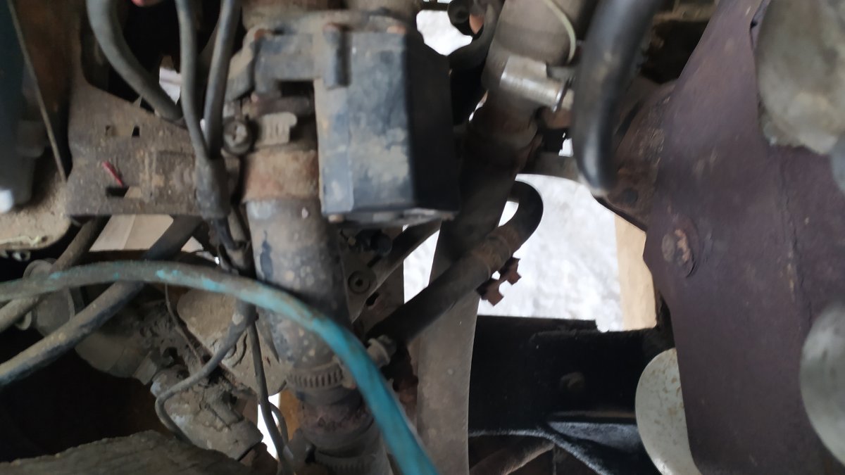

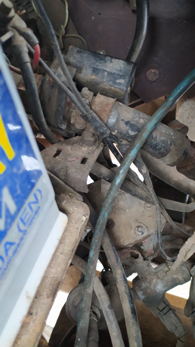

Алексей Ф. 10 017 Опубликовано 1 декабря, 2021 Один шланги горячий, второй наполовину. Они у меня двойные, разного диаметра через переходники соединены, потому, что разный диаметр штуцеров на тройниках и на редукторе. Похоже в одном латунном переходника засор Поделиться сообщением Ссылка на сообщение Поделиться на другие сайты
L2140 1 802 Опубликовано 1 декабря, 2021 14 часов назад, Алексей Ф. сказал: Замена термостата убрала скачки температуры осталось устранить обмерзание редуктора и периодический отказ отопителя? 7 минут назад, Алексей Ф. сказал: Похоже в одном латунном переходника засор в 15 мм диаметре засор? 4 часа назад, yar99 сказал: Так изделие показало: не зачем в мотор лезть мотор был разобран не зря. А собран зря. Поделиться сообщением Ссылка на сообщение Поделиться на другие сайты
Алексей Ф. 10 017 Опубликовано 1 декабря, 2021 Какой 15,там максимум 5 или 4 мм внутри шланчиков. Рампу починил ещё в сервисе вчера холодной сваркой, но видимо не до конца замазал, где то травит газ, или спи редуктор травит. Термостат на трассе держит 79-81 1 1 Поделиться сообщением Ссылка на сообщение Поделиться на другие сайты

Алексей Ф. 10 017 Опубликовано 2 декабря, 2021 (изменено) Сегодня шланги подогрева поменяли и редуктор стал горячий, теперь не переходит на бензин. У меня тройники в шлангах печки на восемь выход на редуктор, а на редукторе почему то на 6 и даже на пять легко шланг натягивается на штуцера подогрева. Поэтому у меня было по два шланга соединено через металлические переходники. На тройники 8мм шланги, на редуктор было 6мм шланги, сегодня на 5мм натянули импортный шланг. В общем, как я и думал, заткнуло чем то переходник, Вова мастер еле проковырял сверлом отверстие, как будто шарик какой внутри болтался. Хомутов мало купил, продали в сервисе ещё четыре, в общем 1000 руб за все. Надо посчитать, сколько денег потратил на сервис и на нужные и ненужные запчасти за неделю. Про нервы молчу Изменено 2 декабря, 2021 пользователем Алексей Ф. 1 1 Поделиться сообщением Ссылка на сообщение Поделиться на другие сайты
