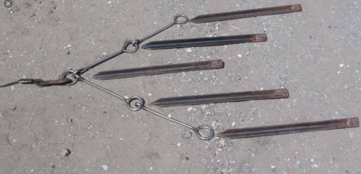

А вот, если в чистом поле встрять и зацепиться не за что - тут проблема. Надо какой-то якорь мутить. Например, есть компактные решения.
ИванСПб
опасная затея колья коротенькие а вес приличный. В газели вот что-что а проблема компактности не стоит - такшта стальная труба 1.5-2 метра и кувалда - норм. И то лично я бы не рисковал.
