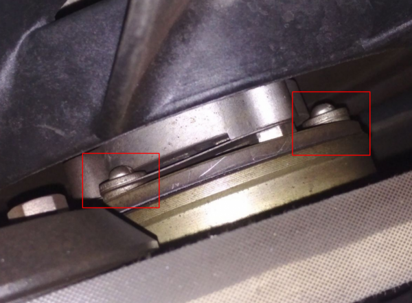

сам вопрос, почему моя старая муфта идет с винтиками какими-то, а не как в новых - заклепками?
L2140
1 час назад, dss222 сказал:
Это разные муфты. С разными кат. номерами.
dss222
8 минут назад, L2140 сказал:
плохо поискал?
все что нашел на умз 4216, это 2 вида. под тонкий и широкий ремень.
или имеется ввиду, что муфты разные и взаимозаменяемые?
или что это старые муфты, которые больше не производят?
не совсем понял
L2140
@dss222 за годы производства на УМЗ применялось несколько моделей муфт нескольких производителей. Кроме того, существуют муфты не поставлявшиеся на конвейер УМЗ.
