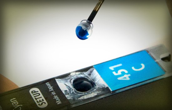

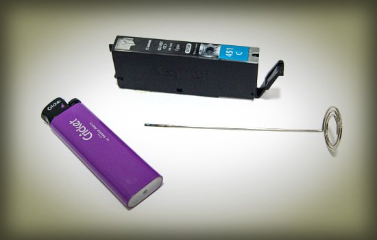

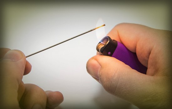

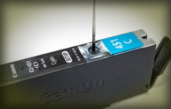

Алексей Ф. 10 162 Опубликовано 2 июня, 2021 Какие вы извращенцы. Сейчас из оставшихся трех картриджей выкорчевал шарики раскаленным шилом - занятие не для дальнозорких людей. Синий не протек , желтый и красный текли после того , как вытащил их из подставки. Черно белые документы печатает чисто, копию паспорта цветную с какими то полосами напечатал. Текст с красными буквами чисто напечатал, а синие бледно и с полосами. Наверное, что то испортил, как обычно.. Поделиться сообщением Ссылка на сообщение Поделиться на другие сайты

Дмитрий 1 297 Опубликовано 2 июня, 2021 7 часов назад, Алексей Ф. сказал: Подождал когда перестанет течь, вытер салфеткой и вставил в принтер. Надеюсь оно там на месте не потечет? Надо было ещё раз заправить нормально, что бы не текло нужно плотно вставить в подставку, только после вытаскивать шарик, после плотно вставить шарик и уже после снимать с подставки. 7 часов назад, Алексей Ф. сказал: Почему то штрихкод над шариками не срезан, хотя отдавал зимой на заправку. Естественно и шарики никто не вытаскивал! Закапывали наверное через низ)) долго нудно, но можно так.. 45 минут назад, Александр Борисыч сказал: Изогнутой иглой через выход заправляли , я то же так делал. Как? Там ведь нет отверстий там ткань-губка если её проткнуть то потечёт Поделиться сообщением Ссылка на сообщение Поделиться на другие сайты
Алексей Ф. 10 162 Опубликовано 2 июня, 2021 Я все шарики прожег насквозь (( Замазать пластилином ? Специально отдал зимой на заправку, что бы они мне культурно вытащили шарики заглушки из всех пяти картриджей, а они их не расковыряли(( Возможно вообще только черный цвет заправили и взяли с меня 450 руб. Как меня бесят эти принтеры.. Поделиться сообщением Ссылка на сообщение Поделиться на другие сайты

Дмитрий 1 297 Опубликовано 3 июня, 2021 14 часов назад, Алексей Ф. сказал: Я все шарики прожег насквозь (( Замазать пластилином ? зачем их прожигать насквозь? я до середины прожег что бы можно было вытащить "шилом" то есть до середины вставляешь нагибаешь и выскакивает шарик при это потом не чего замазывать не нужно Поделиться сообщением Ссылка на сообщение Поделиться на другие сайты

Алексей Ф. 10 162 Опубликовано 4 июня, 2021 @Дмитрий где ты раньше был с этими фото! :( Критично, если есть подсос воздуха через заливной шарик? Я заклеил бумажным скотчем изуродованные мной шарики. Вроде пока работает. Вчера жена с дочкой диплом печатали - листов 100 напечатали. Вроде все красиво, в том числе и цветные диаграммы. Наверное надо опять долить хотя бы черной краски? При цветной печати документов из большого картриджа расходуется краска? Печать односторонняя. Поделиться сообщением Ссылка на сообщение Поделиться на другие сайты
Дмитрий 1 297 Опубликовано 4 июня, 2021 @Алексей Ф. фигзнает не чего на верное не будет, главное не допускать полного прекращения печати, как только начинает полосить сразу заливать, если полностью закончатся то потом головку промывать, геморно это очень, лучше заранее заливать. При цветной печати печатает из маленького картриджа черный цвет, также как и при двухсторонней печати хоть и ч/б все равно из маленького идет фигзнает почему. 1 Поделиться сообщением Ссылка на сообщение Поделиться на другие сайты

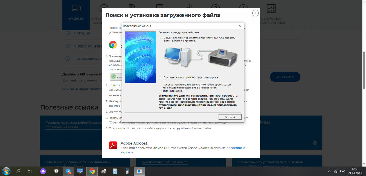

Алексей Ф. 10 162 Опубликовано 8 марта, 2025 Подключил принтер)) Оказывается надо читать, что мастер установок пишет, надо было отключить шнур принтера от ноута, загрузить драйвера и только потом подключить шнур к ноуту)) Три часа жизни убито зря(( Распечатать заявку все равно не смог, прислали её в формате PNG, на экране вроде видно текст, а принтер его не печатает на бумаге, было у меня такое и в городе на другом принтере с этим же ноутом, когда пришлют заявку не в PDF, а в каком то непонятном формате.. Перевел вроде заявку в PDF и все равно еле видно текст на бумаге. Старые счета копирует нормально Поделиться сообщением Ссылка на сообщение Поделиться на другие сайты
