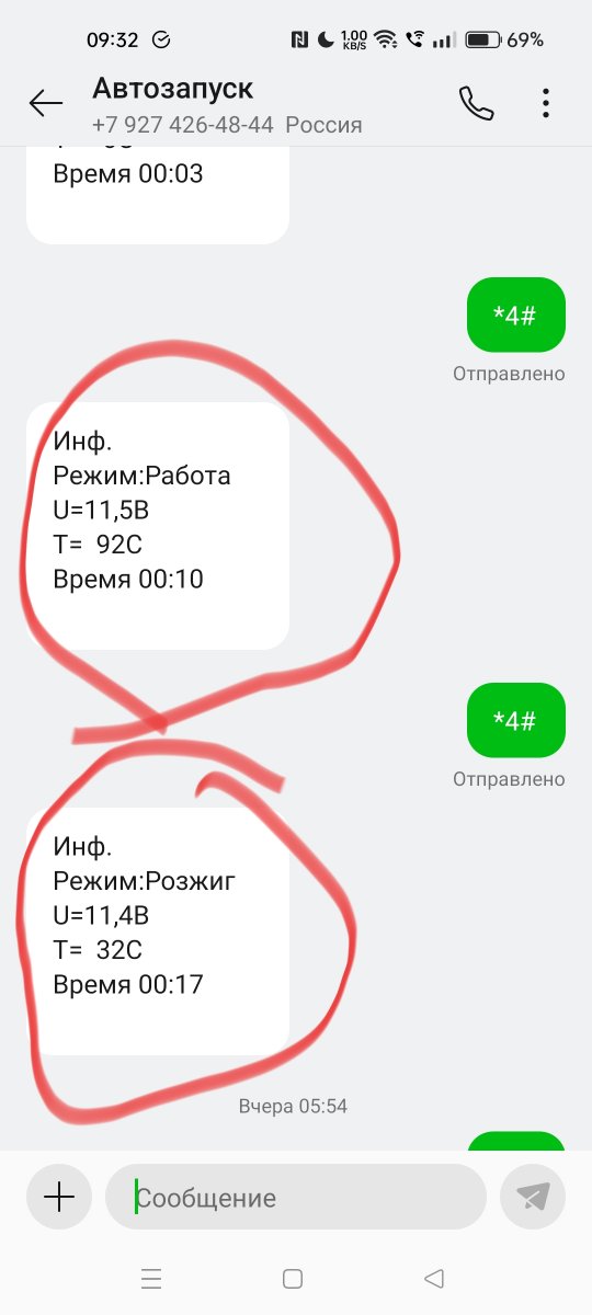

Сброс сделал, а теперь ему настройки нужны. Вот смс пошли:*7.P1,t80,W3,R40,r0,M0,N95,F1,s1# это на 40 мин и до 80 гр. Потом команда на пуск:*1.P1,E1,T40#
