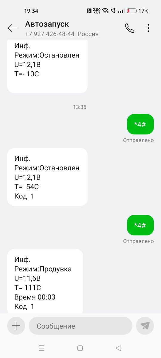

Так и продолжает выносить мне мозг мой Бинар.Сегодня решил запустить по звонку.Через минут 20 запрашиваю статус,приходит такая смс.Запускал три раза по звонку,на третий раз вообще пишет,что температура за 100.Приехал на стоянку,ДВС холодный.Заглянул в расширительный,а там пусто.Наверное небыло циркуляции.Долил.Завел с ключа,без Бинара.Выгнал возможную пробку.Запустил Бинар,вроде все хорошо.

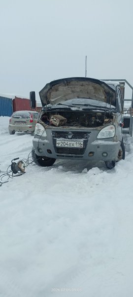

Alex030569
Морозы хорошие были на выходных.Сегодня поехал заводить газель,Бинар опять не включился.Ошибку дурацкую показывает,13. АКБ показал 11,7 в момент розжига.
Решил прикурить от легковой и нажал просто так на пульте Бинара пуск.И о чудо,Бинар запустился.
Неужели он при напряжении 11,7 В уже не запускается?

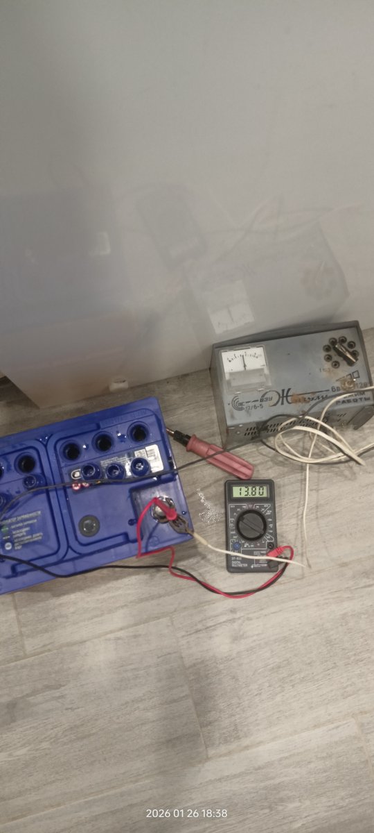

АКБ вечером снял,привез домой,отогрел,помыл,поставил на зарядку.

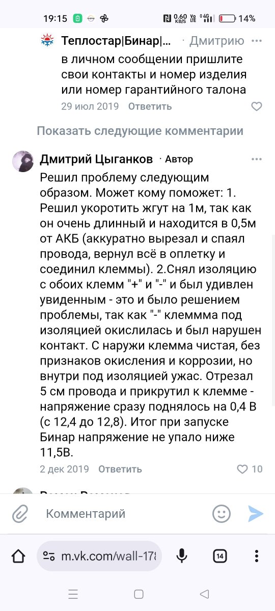

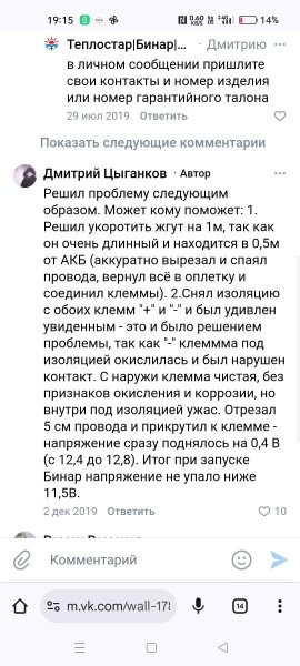

Все понял.Тут такая ситуация,АКБ заряжен.Где то плохой контакт на пульт скорее всего.Вычитал тут,один пишет,что у него так же было.Он решил укоротить провода,они же очень длинные(у меня под капотом скручены).И когда он обращал,то увидет,что + клемма окислена.Когда все зачистил и устранил,то напряжение на пульте стало показывать на 0,4 В больше.

На моей вебасте такая фигня. где-то  или повод пережат , или окисление. Вышел временно таким способом. Непосредственно к проводу + , входящему в вебасту, припаял провод. И цепляю его на акб напрямую (через предохранитель). Нажимаю на пульте  и она работает. При удобном случае протяну этот провод , до штатного предохранителя.

Какое U шлет в смс в момент розжига. У меня сейчас после зарядки акб от 11,3 В до 11,8. Чаще 11,7

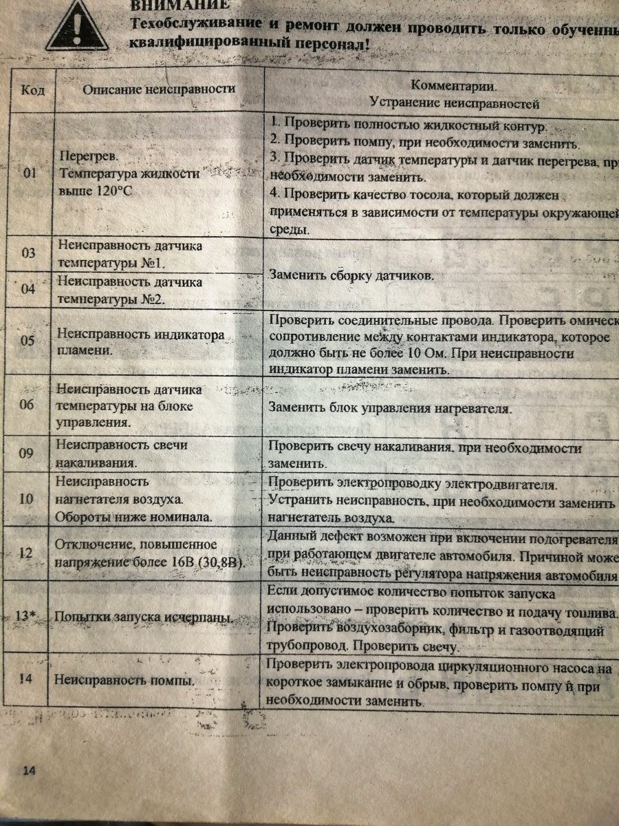

Сейчас при зарядке АКБ,(накинул зарядку не снимая АКБ),Бинар запустился,отработал минут 20 и заглох.Ошибка 12. У кого есть книжка,что за ошибка? Превышение напруги или что?
Вроде так же,где то 11,7
Повышенное U более 16 В
Alex030569
1 минуту назад, dtrans сказал:
Я так и подумал,зарядник надо было убавить.
