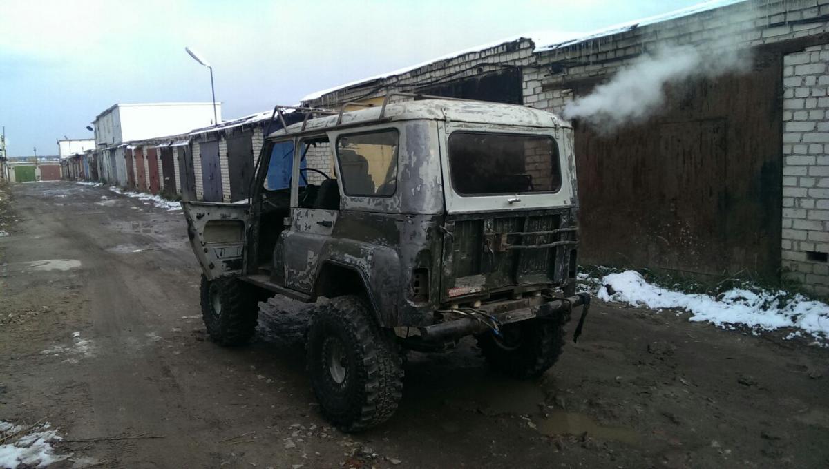

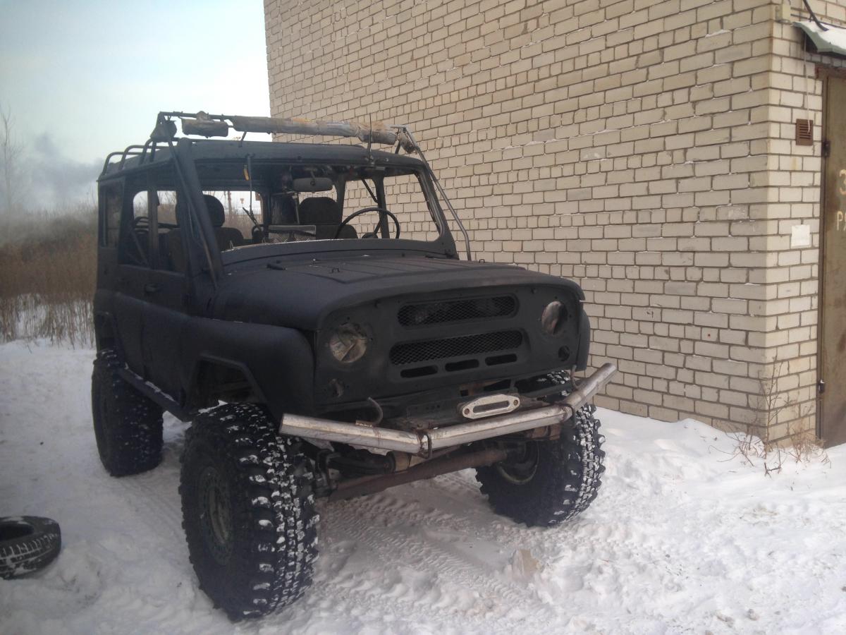

Я купил Соболь и не жалею. Прикрутить все эти агрегаты в УАЗ было бы ошибкой, вот об этом пришлось бы жалеть, хотя уже начал облагораживать УАЗ (фото до и после... :D, хотел покрасить, но передумал и взял Соболя.
Покупать гнилой Соболь а потом год заниматься переваркой и покраской тоже не очень хотелось, да и по бюджету, не думаю, что получилось бы намного дешевле.
Любая другая машина в виде донора под экспедиционник все равно обошлась бы не дешевле Соболя, а по комфорту и запасу места с Соболем мало кто потягаться сможет. .
