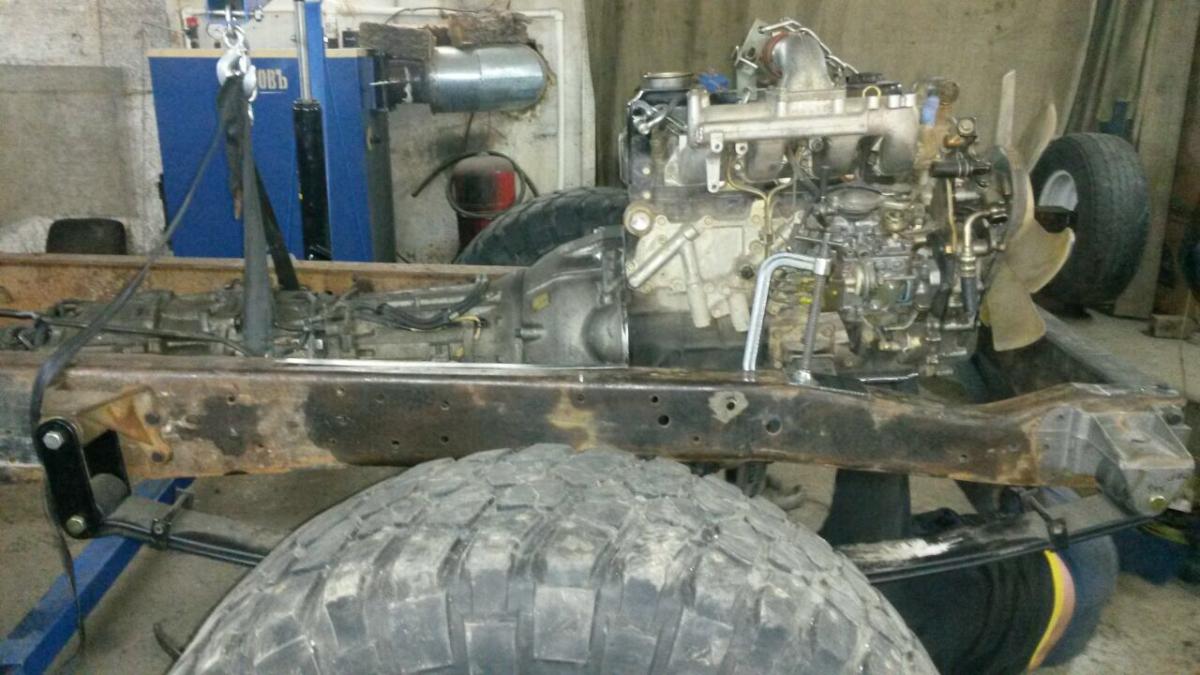

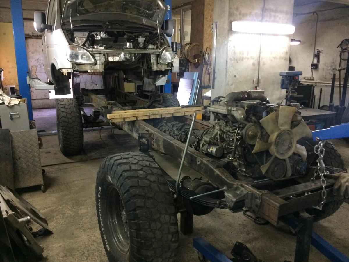

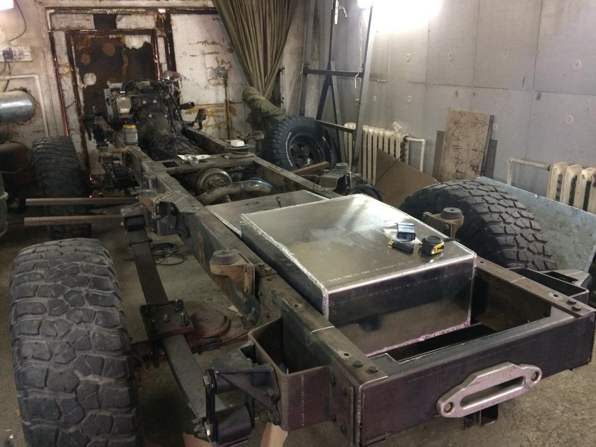

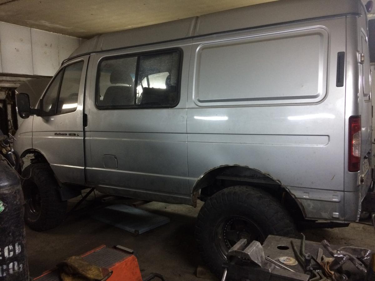

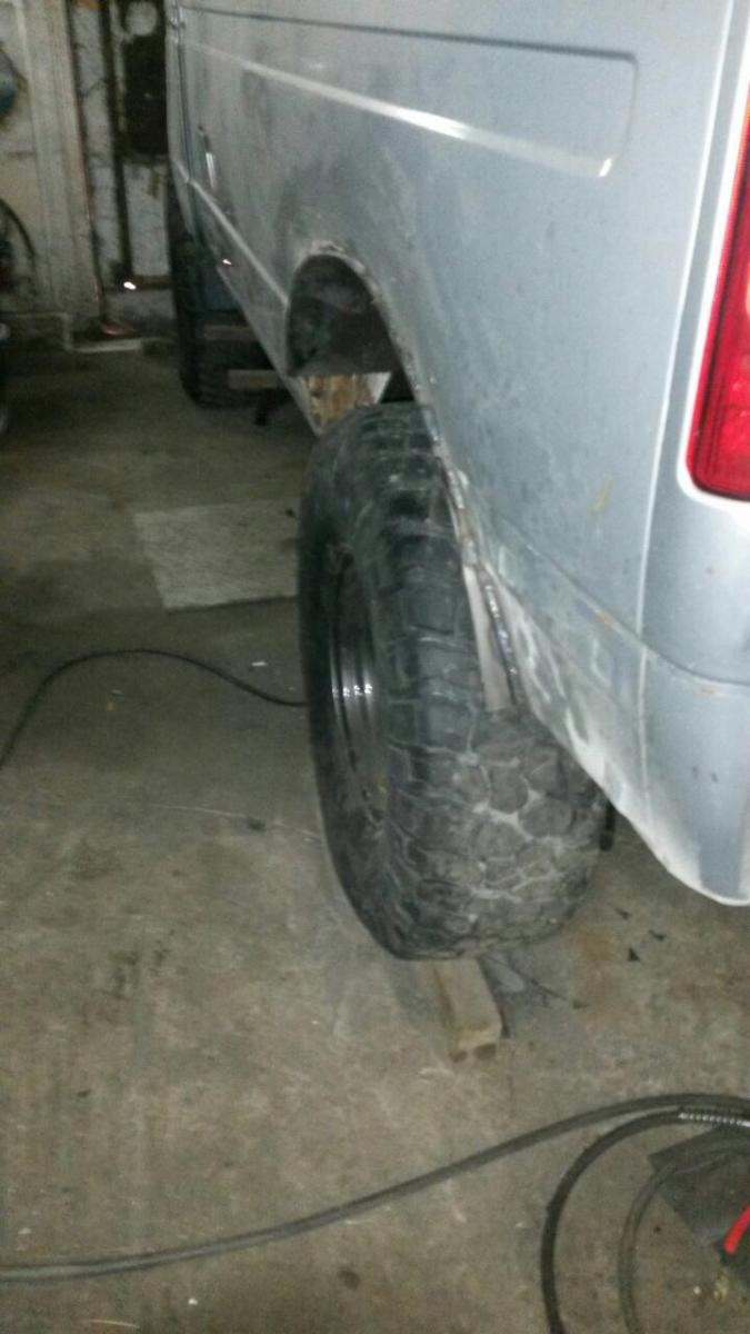

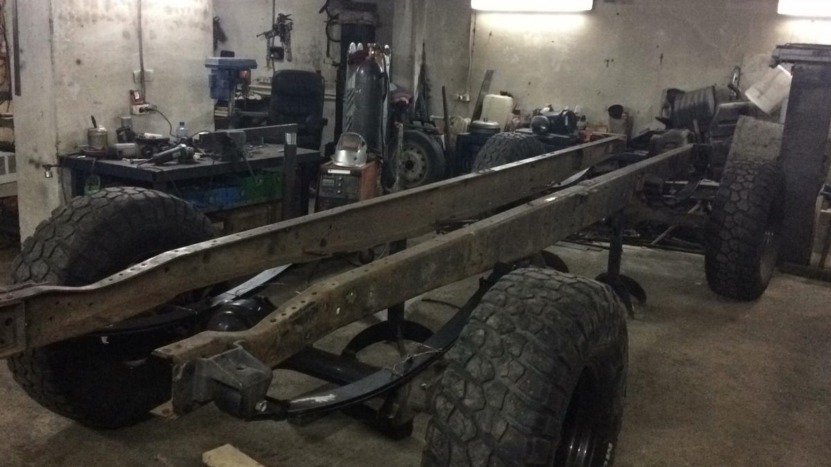

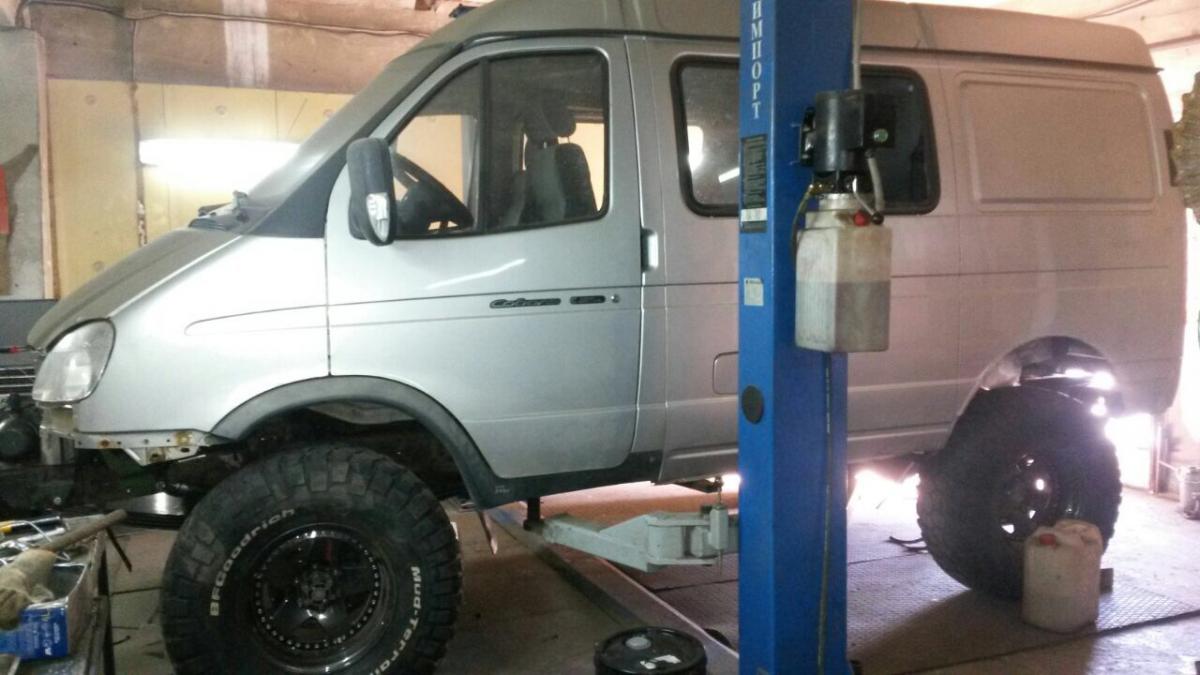

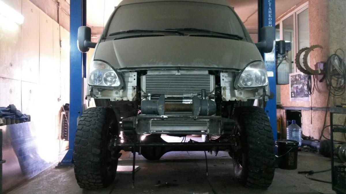

Globus_16 18 Опубликовано 19 июля, 2017 Всем привет! Работы по постройке Соболя ведутся полным ходом, скоро должен состоятся первый выезд.Вот основной список переделок по машине:1) Сердце: турбодизель Nissan объемом 3,2 литра с механическим ТНВД — QD32T2) позвоночник-рама Газ 53 (для решения проблемы лопающейся родной рамой Соболя и для увеличения жёсткости рамы необходимой на вcедорожье)3) Мосты с пневматическими блокировками от Nissan Patrol Y614) АКПП+РК от Nissan Terrano5) Колеса 37/12.5R176) силовые бампера перед/зад7) электрические лебедки перед/зад8) шноркель9) дополнительный бак в раму10) доп. светНемного фото процесса строительства: Более подробно о процессе строительства можно почитать на Драйв2.ру: https://www.drive2.ru/r/gaz/466702554890241128/ 5 Поделиться сообщением Ссылка на сообщение Поделиться на другие сайты
