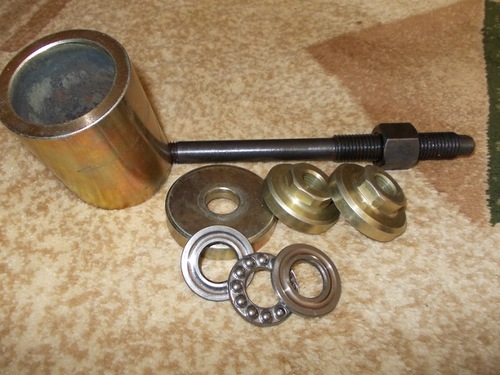

Михалыч S360VYM 601 Опубликовано 29 мая, 2014 Приобрёл приспособление для замены саленблоков в рессоре. Но качество оказалось отвратительное. Сорвал резьбу на шпильке. Пришлось выточить новую шпильку. Диаметр шпильки увеличил с14 до 16 мм. Для усиления. А также новые гайки , увеличенной длинны. Конус предназначенный для заправки саленблока ,тоже на работает. Саленблок проходя конус пошол винтом. А задумка то в принципе не плохая. Начал с задней рессоры. А вот с передним концом , передней рессоры, не всё так просто. не во что упереть домкрат. Пришлось изготавливать при блуду, для упора домкрата. В общем замена прошла нормально. 3 Поделиться сообщением Ссылка на сообщение Поделиться на другие сайты
газель2005 2 720 Опубликовано 29 мая, 2014 Размер шайб и длину шпильки можешь замерить ? Поделиться сообщением Ссылка на сообщение Поделиться на другие сайты

I72 105 Опубликовано 30 мая, 2014 Михалыч S360VYM,таким же съемником поменял два передних,ни чего не сломалось,прикупил подшипник чтоб гайке легче крутилось Поделиться сообщением Ссылка на сообщение Поделиться на другие сайты
Михалыч S360VYM 601 Опубликовано 30 мая, 2014 Михалыч S360VYM,таким же съемником поменял два передних,ни чего не сломалось,прикупил подшипник чтоб гайке легче крутилосьПричина срезания резьбы, конус и шайба для выдавливания сайленблоков. Размер шайбы таков что она не выдавливает сайленблок, расклинивает его. Дело пошло только после того как выточил новую шайбу, большего размера . В обще то думаю это зависит от качества сайленблоков и степени их при ржавления. Когда тянул родной шпилькой и болтами. Один металлический лепесток сайленблока ,остался на месте. резину с него просто срезало шайбой. Потом шайбу заклинило совсем. После того как упёрся в ключ всей силой, резьбу срезало. После того как выточил новую шпильку, удлинённые гайки, и упорную шайбу большего диаметра. Дело пошло. установил сайлендлоки Балаковорезина техника. Поделиться сообщением Ссылка на сообщение Поделиться на другие сайты
