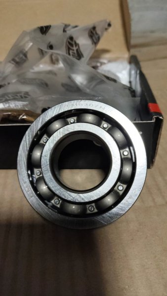

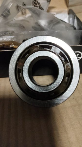

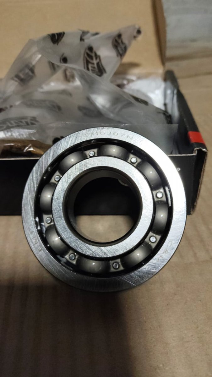

Загавкала у меня КПП поход по магазинам в поисках СКФ ничего не дал, все показывают китайский сертификат, но клянутся что это настоящий прям СКФ, и денег некоторые просят как сдурели до 6т.р за штуку! Короче взял конкретного китайского производителя C&U, буду пробовать, первое впечатление хорошее! Может кто ставил такие подшипники, отзовитесь, СКФ сотку прошел и помер...

Александр Борисыч
1 час назад, БРОДЯГА74 сказал:
Да уж, все они с китайского завода...
Промышленники наши плачут, недавно директоров ростовского ОПГ ГПЗ арестовали за перепаковку.
У меня подшипники из темы "импортные на ГАЗель" с пандемии ходют.
Койа, НСК и т.п.
Как повезёт:
молиться+креститься.   :wink:
