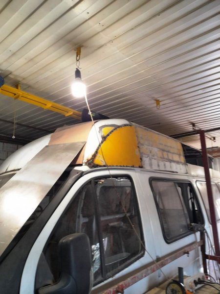

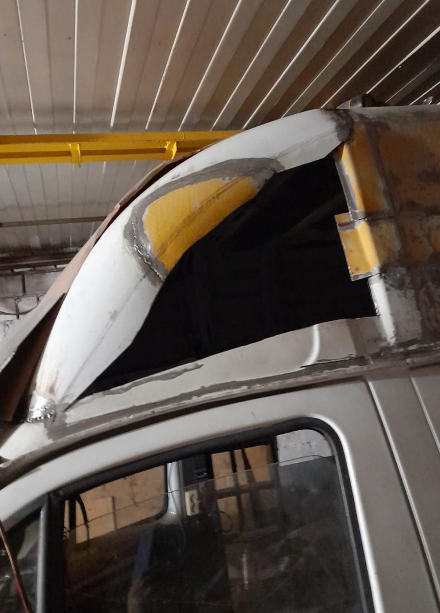

ZAN57 3 503 Опубликовано 13 мая, 2024 Скульптура по металлу Что правда огорчило неожиданно- углекислота кончилась в обед в вскр... при этом начинал прихватывать левый висок... переключился на аргон. фигня конечно. Такое впечатление что это ацетилен а не аргон. Заранее знал, что будет возникать плазма в зоне дуги, и выбрасываться протуберанцы в стороны... с трудом прихватил, и даже 10-15см проварил... потом потртил время на зачистку не завершённых швов, шлифовку виска и тд. Поделиться сообщением Ссылка на сообщение Поделиться на другие сайты
ZAN57 3 503 Опубликовано 13 мая, 2024 (изменено) Кстати, хотел поделиться своим наблюдением... наиболее аккуратные, оплывшие точки прихваток получаются при почти прижатом мундштуке к точке сварки. Но при этом он загаживается шлаком, металлической пылью, прикипают капли металла. Но даже и при расстоянии 1- 1,5 см брызги к мундштуку липнут. А при большом количестве брызг, металлической пыли в мундштуке, его пробивает дугой, ведь газ зоны горения то- же насыщен летающим металлом, шлаками, и при касании мундштуком металла, он так же искрит, даже прожигается иногда. Чистить мундштук приходится часто, иногда прикипают брызги наглухо... Как то вспомнилось из детства- мазал рядом со швом, когда варил угольным электродом с бурой, солидолом, чтобы брызги не прикипали рядом со швом. Тогда болгарок и не было, чистить вручную, в лучшем случае элдрелью с закрепленным наждачным кругом... попробовал дней 10 назад почистив мундштук, намазать его изнутри смазкой для буров (что под руку попало, лишь бы не графитка)... подфартило... с тех пор чищу мундштук в 3 раза реже, и без налипаний, просто палочкой, или переворачиваю мундштук и чищу о пружину вентиля горелки, как раз нахлобучивается... раз в 2-3 дня обновляю смазку после чистки. Стал мазать и носик ниппеля- сопла горелки, реже стали наплавляться брызги и на него, а то из-за этих наплавлений проволока иногда прикипала к носику, иногда сама и не отрывалась, приходилось откручивать , отрезать проволоку, стачивать носик, чтобы проволока оторвалась... 27 минут назад, valemat сказал: Что за инструмент на последней фотографии? синий,с какой то ручкой. Это "трактор" профилегиб с 2мя ведущими валами. Ранее он попадался на снимки и целиком. Брал для гнутья прямоугольной трубы, для теплиц, козырьков, и прочего дизайна, а тут пригодилось для гнутья профилей для кузовщины. 34 минуты назад, valemat сказал: Что за инструмент на последней фотографии? синий,с какой то ручкой. А да, кратко - и левое ухо, левый висок... прихваченный, нпдеюсь сегодня CO2 заменю Изменено 13 мая, 2024 пользователем ZAN57 2 Поделиться сообщением Ссылка на сообщение Поделиться на другие сайты
Кирилл 864 Опубликовано 13 мая, 2024 Есть же спрей для мундштуков, чтоб не налипали брызги и легко счищались, я проволокой с флюсом варил, там брызги фонтаном, легко очищался мундштук. 1 час назад, ZAN57 сказал: да, кратко - и левое ухо, левый висок... доктор Виктор Франк. нервно грызёт ногти в сторонке ) Поделиться сообщением Ссылка на сообщение Поделиться на другие сайты

ZAN57 3 503 Опубликовано 15 мая, 2024 Вчера всё зашлифовал, зачистил спереди, самое бы время загрунтовать, но жена руки связала, на кухне надо розетки ставить, проводку проводить по схеме изготовителя гарнитура, линолеум менять, трубу газовую проводить чз стену в другом месте. время потеряю, жаль. Поделиться сообщением Ссылка на сообщение Поделиться на другие сайты
paul799 844 Опубликовано 16 мая, 2024 В 13.05.2024 в 11:27, Кирилл сказал: доктора Виктора Франкенштейна, создателя существа из частей разных тел ) Ну да, можно было бы найти донора в виде скорой с высокой крышей. Но человек идёт своим путём - единственным и неповторимым. Как эта куча сварных швов будет сопротивляться коррозии, вибрациям и осадкам в виде воды.. 2 Поделиться сообщением Ссылка на сообщение Поделиться на другие сайты

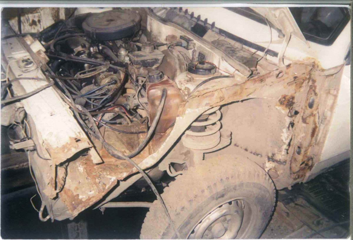

ZAN57 3 503 Опубликовано 17 мая, 2024 (изменено) 16 часов назад, paul799 сказал: Ну да, можно было бы найти донора в виде скорой с высокой крышей. Но человек идёт своим путём - единственным и неповторимым. Как эта куча сварных швов будет сопротивляться коррозии, вибрациям и осадкам в виде воды.. Нормально будет сопротивляться... просто не только из логики, но и чисто из опыта, метолом проб и ошибок, после "поднятия" 21 машины из убитых, как то вырисовались подходы, когда не корродирует, не трескается, не цветёт по шву. Ну конечно все начинается со стратегии работы шва на динамику. Это мне и по специальности и работой эксперта знакомо и как то надо пространственно понимать работу конструктива... ну например, если шов работает на излом, при динамических нагрузках, вибрации, и нагрузка поперёк шва, то только в нахлест (2 линии шва с расстоянием между ними не менее 15 толщин металла (для тонколистовых) или встык с усилительной накладкой (3 линии шва, 2 раза по 15). Это даже в справочниках и снипах есть. А с учетом коррозии и трещиностойкости лкп- верхний, подверженный затеканию влаги шов- сплошной герметичный или на мастике. Мастика не технологична дома. Нижний шов стежками 2-3/ 50, если между швами не более 10, 5/30, если расстояние между швами 15-20мм, и 10/10 если 20-30, и сплошняком герметично, если более, иначе хвост более 30мм всё равно между стежками будет шевелиться от напряжений, лкп треснет, зацветёт. Если нагрузка вдоль шва, или шов не в плоскости, а сферичен в 3д, то можно и встык, у таких меньше риск коррозии. Это первичные, активные меры Вторичные, пассивные меры- антикор. Обязательно делаю бондаризацию ортофосфорной. Все эти антикоры, преобразователи, цинкари- полумеры. Из практики- только орто, можно в смеси с другими солями. Ну и грунт. Раньше обходился глифталевым, так себе. Перешёл на эпоксидный, брал у соседа, он химзащитой занимается, в тч морских сооружений, подземных, оборонки. А сейчас рискнул сам купить в "мире красок" jetta эпоксидный. Мазнул выкрас, сосед спустя двое суток помазал какой то хренью, выждал ещё двое суток- одобрил, сказал что прочный и плёнку создаёт непроницаемую, с приличной адгезией, "почти как на оборонке". Кстати, даже про дешёвый реофлекс эпоксидный он сказал- "похуже джетты, но минимально положенные 2 суток закиси выдержал", всего 2 точки рыжиков... а вот по поводу акрилового грунта 4 в1 " прямо на металл" скепсис у него- даже сутки не выдердал грунт, зацвёл... Ну и конечно антикоры, особенно изнутри. 50 лет применяю самопальную мастику- варю битум + пушсало и маслоотработку. Отлично держит влагу, но один недостаток- не везде применишь, и от жары постепенно оплывает. Ну и само собой мовиль. Фиг знает, но машины реанимированные вот из таких сгнивших, где даже гнёзд фар не осталось, потом лет 7-8 и даже 10 ходили без цветения. жаль второй фотки этой 21093 не нашёл, где я в смотровой стою с болгаркой по пояс внутри салона- пола в принципе не осталось, только пороги и центральный короб... фанерки лежали во все полики по размеру. Я вовсе не гарцую тут, просто это совпадение хобби с пользой для семьи- практически не добавляя денег поднимались марками всё выше и новей, продавая восстановленные и покупая опять убитые, но новее. Сейчас это опять становится актуальным, с таким рынком и ценами, но времени и сил уже нет. Думаете мне самому не страшно браться за такой проект с крышей и автодомом в 67 лет. Гы... страшно, но что делать... есть такой слово у советского человека- " Надо!". Изменено 17 мая, 2024 пользователем ZAN57 1 Поделиться сообщением Ссылка на сообщение Поделиться на другие сайты

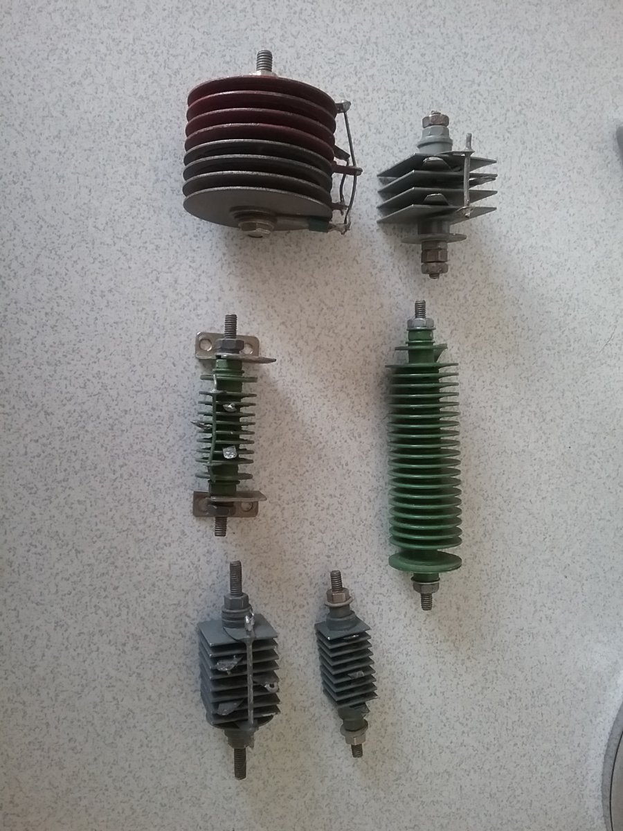

Кирилл 864 Опубликовано 20 мая, 2024 @ZAN57 смотри что нашёл ) постарше тебя будет ) Поделиться сообщением Ссылка на сообщение Поделиться на другие сайты

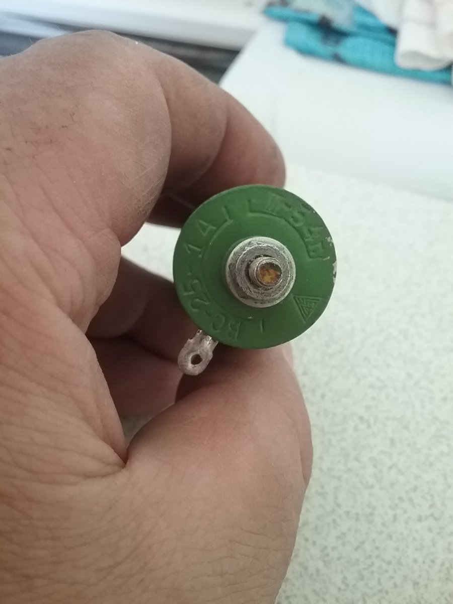

ZAN57 3 503 Опубликовано 20 мая, 2024 (изменено) 32 минуты назад, Кирилл сказал: @ZAN57 смотри что нашёл ) постарше тебя будет ) Селеновые пластины выпрямительные , дисковые и квадратные. И выпрямительные мосты из них. Отличная вещь, когда габариты не так важны, как надёжность. Сжечь их весьма трудно, даже кз терпят какое- то время. Тогда наличие напряжения на выводах бп или зу проверяли на искрение выводов между собой... гы У меня в ЗУ СССР 6-12в за 17р 50коп такие стоят, и где то пара мостов небольших на 3-5а валяются. Изменено 20 мая, 2024 пользователем ZAN57 Поделиться сообщением Ссылка на сообщение Поделиться на другие сайты
