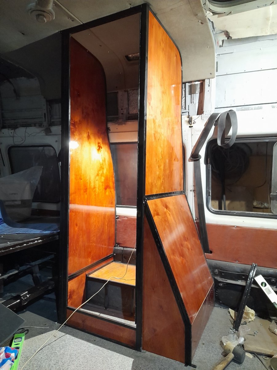

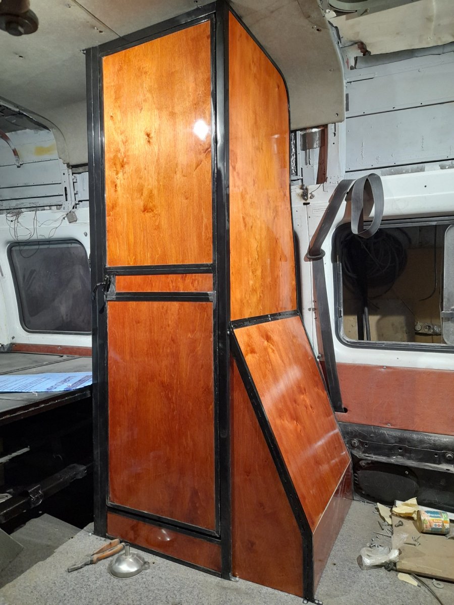

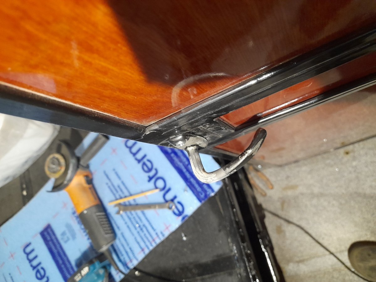

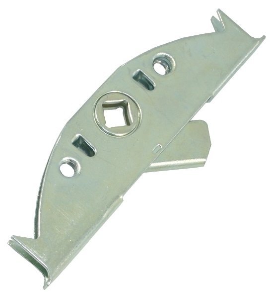

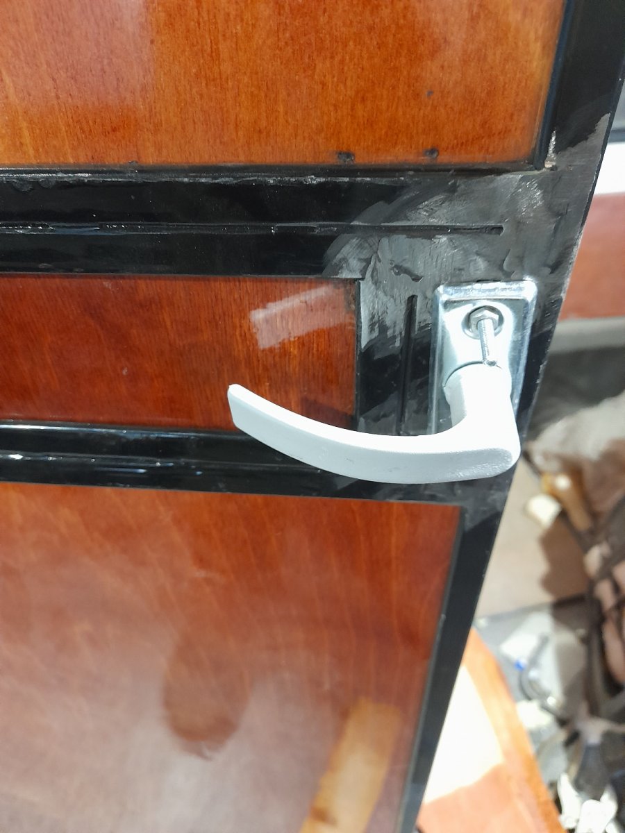

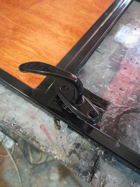

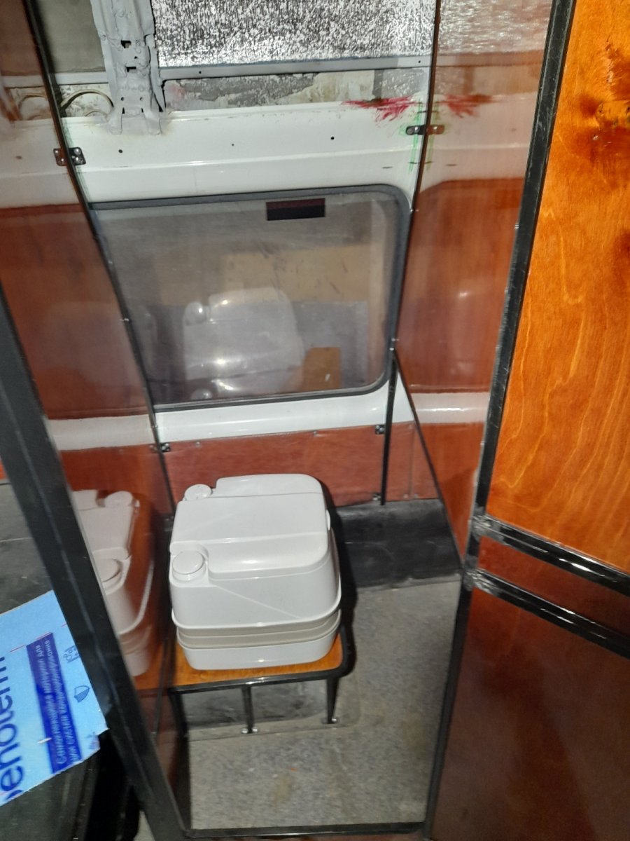

ZAN57 3 579 Опубликовано 12 апреля, 2025 А пока суть да дело, продолжаю ваять биоватерклозет. В дверку врезал поворотную щеколду, ручку пока поставлю родные от неё, доковские. Согну если что крючок сильнее, подточу квадрат, чтобы не торчала ручка, была вплотную к двери. Мне в принципе понравилась вот такая ручка- из нержи, полая, лёгкая. Откуда она? Гы, от сковороды... Дороговато получится пара сковород покупать... Можно с нижней подставкой, можно без неё. Поглядим... Вчера отлакировал пару элементов для задней стенки понизу, сварил швеллер с пазами, так же швеллер с углом поворота для наклонной панели за спинки кресел. Начал собирать... По низу по ногам получается 800мм в длину. Можно и поперёк горшок ставить, 700мм то-же хватает, но ногами не поболтаешь.... Зато лицо дальше от стенки на 100мм. Доварил и повесил для примерки дверь Завтра буду прорезать щель в стойке для поворотной щеколды замка, доделывать крепёж, потом красить. 14 минут назад, valemat сказал: Не уговаривай его. У него свой путь как у самурая. Точно... десятилетия кладу на некоторые задумки, но добиваюсь. У пути самурая тоже есть смысл- сам процесс это уже счастье. Цель- мечта, путь- реальность. 4 Поделиться сообщением Ссылка на сообщение Поделиться на другие сайты

german 1 068 Опубликовано 12 апреля, 2025 3 часа назад, ZAN57 сказал: А пока суть да дело, продолжаю ваять биоватерклозет. В дверку врезал поворотную щеколду, ручку пока поставлю родные от неё, доковские. Согну если что крючок сильнее, подточу квадрат, чтобы не торчала ручка, была вплотную к двери. Мне в принципе понравилась вот такая ручка- из нержи, полая, лёгкая. Откуда она? Гы, от сковороды... Дороговато получится пара сковород покупать... Можно с нижней подставкой, можно без неё. Поглядим... Вчера отлакировал пару элементов для задней стенки понизу, сварил швеллер с пазами, так же швеллер с углом поворота для наклонной панели за спинки кресел. Начал собирать... По низу по ногам получается 800мм в длину. Можно и поперёк горшок ставить, 700мм то-же хватает, но ногами не поболтаешь.... Зато лицо дальше от стенки на 100мм. Доварил и повесил для примерки дверь Завтра буду прорезать щель в стойке для поворотной щеколды замка, доделывать крепёж, потом красить. Точно... десятилетия кладу на некоторые задумки, но добиваюсь. У пути самурая тоже есть смысл- сам процесс это уже счастье. Цель- мечта, путь- реальность. Стараюсь не отговаривать от задуманного как говорится твори выдумывай пробуй! Мое мнение никому ненавязываю, и как делать, это дело каждого. По конструкции туалетной кабинки несколько размышлений с учетом личного опыта автопутешествий. Выступающие ручки дверей нафиг ненужны, выступающие части сие мешают, зацепление в ограниченном пространстве, и задеть и удариться о них вполне реально, и поэтому давно уже все придумано. Есть устройства ручки кнопочного типа, нажал утопил зафиксировал, нажал кнопка ручка вышла фиксация прекратилась, открытие произошло. Не дефицит и стоит дешевле чем от сковороды. Можно и вырез под руку сделать хоть вертикальный хоть горизонтальный что бы дверцу отворять. А можно и автодоводчик типа пружину на закрытие пристроить, можно и шпингалет приделать. Кому как, это по желанию, вкусы у всех разные. Далее крепеж биотуалета обезателен, незнаю как в твоем варианте будет реализовано, но крепить придется, иначе на поворотах особо резких вылетит и дверцу вынесет. Кувыркается как мячик, и скачет по салону, было раз такое в моем случае, хорошо не открылся и дерьмо не разлилось, а то было бы светопредставление хоть святых выноси. По крепежу саморезами это хорошо, но клепки убидиле более чем. Раскручиваются от движухи саморезы, вылетают, приходится уделять этому внимание и никуда от этого не деться. Био как понил с нижнем баком на 12 литров, это не 19, заполняться быстрее будет, один плюс только легче по весу будет и нести до утилизации отходы жизнедеятельности. Восседать на троне и болтать ногами в воздухе, удовольствия не испытаешь, придется подставку мудрить, но это все со временем почуствуешь, процесс творчества. Поделиться сообщением Ссылка на сообщение Поделиться на другие сайты

ZAN57 3 579 Опубликовано 13 апреля, 2025 5 часов назад, german сказал: Стараюсь не отговаривать от задуманного как говорится твори выдумывай пробуй! Мое мнение никому ненавязываю, и как делать, это дело каждого. По конструкции туалетной кабинки несколько размышлений с учетом личного опыта автопутешествий. Выступающие ручки дверей нафиг ненужны, выступающие части сие мешают, зацепление в ограниченном пространстве, и задеть и удариться о них вполне реально, и поэтому давно уже все придумано. Есть устройства ручки кнопочного типа, нажал утопил зафиксировал, нажал кнопка ручка вышла фиксация прекратилась, открытие произошло. Не дефицит и стоит дешевле чем от сковороды. Можно и вырез под руку сделать хоть вертикальный хоть горизонтальный что бы дверцу отворять. А можно и автодоводчик типа пружину на закрытие пристроить, можно и шпингалет приделать. Кому как, это по желанию, вкусы у всех разные. Далее крепеж биотуалета обезателен, незнаю как в твоем варианте будет реализовано, но крепить придется, иначе на поворотах особо резких вылетит и дверцу вынесет. Кувыркается как мячик, и скачет по салону, было раз такое в моем случае, хорошо не открылся и дерьмо не разлилось, а то было бы светопредставление хоть святых выноси. По крепежу саморезами это хорошо, но клепки убидиле более чем. Раскручиваются от движухи саморезы, вылетают, приходится уделять этому внимание и никуда от этого не деться. Био как понил с нижнем баком на 12 литров, это не 19, заполняться быстрее будет, один плюс только легче по весу будет и нести до утилизации отходы жизнедеятельности. Восседать на троне и болтать ногами в воздухе, удовольствия не испытаешь, придется подставку мудрить, но это все со временем почуствуешь, процесс творчества. Ручки с кнопкой фиксации не нашёл, смотрел все магазины мебельной и дверной фурнитуры. И есть ещё один фактор- толщина профиоя 15, внутри максимум 12мм. Делать накладное устройство типа замка шибко не хочется, а поворотная щеколда от доковского оконного запора толщиной всего 7мм. Влезло внутри плоскости двери на ура, ничего не выступает. И главный фактор- проще и надёжней придумать просто невозможно. А лбые механические устройства- кнопка "нажал- отпустил", "повернул- закрыл" и тд- всё ломается. Разбирать, чинить, менять... да ну нафиг. А по габаритам и опасности зацепиться- ручка -кнопка поворотная ничем не отличается от ручки- кнопки с кнопкой внутри. Ручка - крючок, которую временно ставлю, думаю получится доработать- согнуть крючок внутрь, она из прутка сделана явно, осадить ближе к полотну. И станет по опасности и габаритам не хуже кнопки. Ну или найду кнопки, из коих сделать поворотные. Дело в том, что ничего лучше примитивной поворотной доковской защелки ссср для тиражирования на антресоли, столы, ящики и т.д. не придумать- дёшево, сердито, надёжно, не габаритно, легко инсталлируется, крепится, сломаться в принципе не может. Насчёт саморезов- ну не знаю, у меня много что на саморезах на всех машинах было, ничего не раскручивается, особенно если "на дорезывание" сажу- это когда начинаю засверливать саморезом с пером, максимум наполовину, потом меняю на обычный острый и протыкаю с натягом, на грани прокручивания биты, на хороших оборотах- залипает конкретно и резьба "полная". Те же подстаканники- мало того что вибрация, так ещё и кружка 300мл с чаем, кофе болтается, всего 2 самореза держат 5 лет. Засов на задней двери 6 лет ездит с приличными нагрузками, нижние саморезы на отрыв. Поделиться сообщением Ссылка на сообщение Поделиться на другие сайты
ZAN57 3 579 Опубликовано 13 апреля, 2025 5 часов назад, german сказал: Делай сразу так что бы потом не переделывать, потомуч то на потом ни денег, ни времени и здоровья не хватит. Какой кастенваген?, из газели только получается газельваген, и точка. И более ничего.. Таскать дерьмокассету по салону придется, и никуда от этого неденешся, производственная необходимость!!!. Супер пупер яхтенный унитаз изобретешь, с самотеком или насосом, уверяю проживет до первых морозов холодов, ну если в Челябе субтропики то догда да, идея будет жить. Если субтропиков небудет, в лучшем случае ведро с крышкой зимой гарантировано приживется. Ну так зимой и обычный биогоршок не применим. Насчет ведра ты прав- так и хочется его поставить в кабину. Хотя бы по причине удобства сидалища, полноценная крышка 32см просвета продольного. Даже была идея женить биогоршок с ведром- верх от ведра... и эта идея пока не умерла, в рамках ранее сказанного про перелив Насчет делай сразу- не, не мой принцип. Если бы я делал всё сразу под ключ, то и дома бы до сих пор не было, и 10-15 машин реанимированных из хлама, хотя бы какого то сада. Ну и т.д. Слово "переделывать" здесь не совсем корректно. Скорее "доделывать". Пример- 9 лет назад родился спальник в Газели, 8 лет назад он превратился в откидывающийся, чтобы использовать огромный багажник за 3м рядом. А 7 лет назад он стал уже полноценным трансформером- спальник/откидывающийся спальник/2х спальная кровать. Так же будет и с двумя односпальными местами- пока они не лимитируют жизнь, но всё делается с учетом будующей их инсталляции, чтобы как ты говоришь "не переделывать" Поделиться сообщением Ссылка на сообщение Поделиться на другие сайты

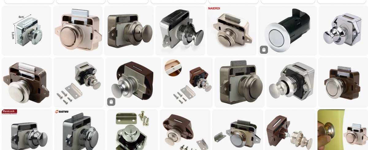

german 1 068 Опубликовано 13 апреля, 2025 (изменено) 5 часов назад, ZAN57 сказал: Ручки с кнопкой фиксации не нашёл, смотрел все магазины мебельной и дверной фурнитуры. И есть ещё один фактор- толщина профиоя 15, внутри максимум 12мм. Делать накладное устройство типа замка шибко не хочется, а поворотная щеколда от доковского оконного запора толщиной всего 7мм. Влезло внутри плоскости двери на ура, ничего не выступает. И главный фактор- проще и надёжней придумать просто невозможно. А лбые механические устройства- кнопка "нажал- отпустил", "повернул- закрыл" и тд- всё ломается. Разбирать, чинить, менять... да ну нафиг. А по габаритам и опасности зацепиться- ручка -кнопка поворотная ничем не отличается от ручки- кнопки с кнопкой внутри. Ручка - крючок, которую временно ставлю, думаю получится доработать- согнуть крючок внутрь, она из прутка сделана явно, осадить ближе к полотну. И станет по опасности и габаритам не хуже кнопки. Ну или найду кнопки, из коих сделать поворотные. Дело в том, что ничего лучше примитивной поворотной доковской защелки ссср для тиражирования на антресоли, столы, ящики и т.д. не придумать- дёшево, сердито, надёжно, не габаритно, легко инсталлируется, крепится, сломаться в принципе не может. Насчёт саморезов- ну не знаю, у меня много что на саморезах на всех машинах было, ничего не раскручивается, особенно если "на дорезывание" сажу- это когда начинаю засверливать саморезом с пером, максимум наполовину, потом меняю на обычный острый и протыкаю с натягом, на грани прокручивания биты, на хороших оборотах- залипает конкретно и резьба "полная". Те же подстаканники- мало того что вибрация, так ещё и кружка 300мл с чаем, кофе болтается, всего 2 самореза держат 5 лет. Засов на задней двери 6 лет ездит с приличными нагрузками, нижние саморезы на отрыв. Любой на выбор, который подойдет Это в принципе караванерские штучки, вот про такие говорил. Устанавливаются на дверцы, ящики. Клепки против саморезов эстетично выглядят. Изменено 13 апреля, 2025 пользователем german 1 Поделиться сообщением Ссылка на сообщение Поделиться на другие сайты

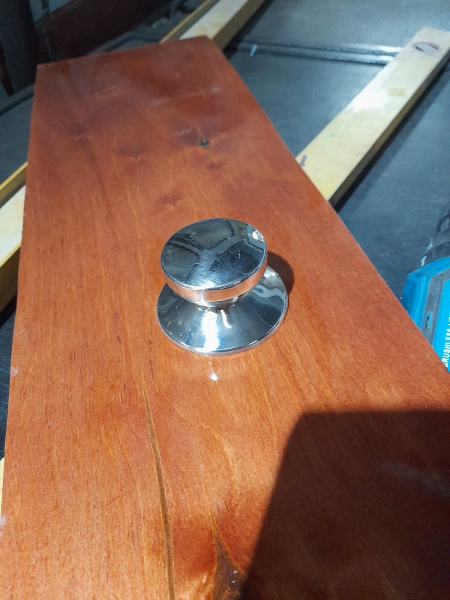

ZAN57 3 579 Опубликовано 13 апреля, 2025 Ну это всё громоздко, рассчитано на толстостенные материалы дверец. Представляю такие набалдашники... А теперь сравни с толщиной 7мм оконной задвижки. А надёжность? По внешнему виду понятно, что не простой механизм. Да и не может быть надёжен механизм, имеющий дискретно- меняющийся алгоритм работы. Даже оружие заклинивает. Думаю и цена на караванерские штучки не слабая... Крышка от сковородки вероятно дешевле, для покупки, потом отвинчивания ручки- кнопки . Не, я за карандаш против поршневой авторучки... Ну что может быть ещё проще, тоньше, надежней? Поделиться сообщением Ссылка на сообщение Поделиться на другие сайты
ZAN57 3 579 Опубликовано 13 апреля, 2025 Прикрепил, чисто для демонстрации... Нагрел и подогнул. Смущает, что одна ручка получается пластик- не надёжно... Насчёт клёпок- тут ещё надо подумать, как крепит клёпкой, если пластину 1,5мм прикрепить скажем к профилю 15*15, и доступа внутрь нет... И второе- а если разобрать надо? можно конечно заклёпку срезать, но намного сложнее. Поделиться сообщением Ссылка на сообщение Поделиться на другие сайты
Татарин 7 774 Опубликовано 13 апреля, 2025 44 минуты назад, ZAN57 сказал: . Насчёт клёпок- тут ещё надо подумать, как крепит клёпкой, если пластину 1,5мм прикрепить скажем к профилю 15*15, и доступа внутрь нет... И второе- а если разобрать надо? можно конечно заклёпку срезать, но намного сложнее. Так вытяжной заклёпкой и крепи.Заклёпочник понадобится и упаковка заклёпок(думается нержавейка) Надо разобрать? Сверлом шляпку высверлил ,бородочком выбил. Делов-то,тьфу,на копейку. 2 Поделиться сообщением Ссылка на сообщение Поделиться на другие сайты
german 1 068 Опубликовано 13 апреля, 2025 Только что, Татарин сказал: Так вытяжной заклёпкой и крепи.Заклёпочник понадобится и упаковка заклёпок(думается нержавейка) Надо разобрать? Сверлом шляпку высверлил ,бородочком выбил. Делов-то,тьфу,на копейку. Совершенно точно, клепки как нержа так и алюминь хорошо встают. И выглядят по сравнению с саморезами современно. Монтаж клепок простой вариант, как и демонтаж. 54 минуты назад, ZAN57 сказал: Прикрепил, чисто для демонстрации... Нагрел и подогнул. Смущает, что одна ручка получается пластик- не надёжно... Насчёт клёпок- тут ещё надо подумать, как крепит клёпкой, если пластину 1,5мм прикрепить скажем к профилю 15*15, и доступа внутрь нет... И второе- а если разобрать надо? можно конечно заклёпку срезать, но намного сложнее. Зачем такие торчащие ручки, зачем? Непонятно? Мешать они только будут, мешать, цепляться за них. Одним словом колхозинг! 1 Поделиться сообщением Ссылка на сообщение Поделиться на другие сайты
lostmedia 367 Опубликовано 13 апреля, 2025 6 часов назад, ZAN57 сказал: Крышка от сковородки вероятно дешевле, для покупки, потом отвинчивания ручки- кнопки . Не надо ничего отвинчивать https://www.ozon.ru/product/ruchka-dlya-kryshki-kastryuli-skovorody-1-sht-1878184244/?at=LZtlBvzj2i0gKK7HE449BRHKYZXn8Fonl0GoIq214rK&keywords=ручка+для+крышки+сковороды 2 Поделиться сообщением Ссылка на сообщение Поделиться на другие сайты
ZAN57 3 579 Опубликовано 14 апреля, 2025 11 часов назад, lostmedia сказал: Не надо ничего отвинчивать https://www.ozon.ru/product/ruchka-dlya-kryshki-kastryuli-skovorody-1-sht-1878184244/?at=LZtlBvzj2i0gKK7HE449BRHKYZXn8Fonl0GoIq214rK&keywords=ручка+для+крышки+сковороды Спасибо. Правда я насчёт крышек пошутил, у меня штук 5 ненужных крышек лежит, но из нержи только одна ручка, а мне нержа понравилась, как то разбавить черную окантовку/красное дерево. Хотя и черные ручки имею в голове, остаётся женить их с квадратом завёртки. Идеи уже есть пластина с приваренным квадратом, к низу такой ручки на саморезах. Насчёт озона молодец, мог бы и сам догадаться, там чего только нет. Главное- единый стиль на антресолях, шкафах, кабинке, карнизе над водителем и штурманом. Хочу и кондей одеть в красное дерево фанеры, один чёрт воздуховоды делать... 16 часов назад, german сказал: Совершенно точно, клепки как нержа так и алюминь хорошо встают. И выглядят по сравнению с саморезами современно. Монтаж клепок простой вариант, как и демонтаж. Зачем такие торчащие ручки, зачем? Непонятно? Мешать они только будут, мешать, цепляться за них. Одним словом колхозинг! Я ж пишу- для демонстрации дверцы, да и пока работаю с другими вопросами, дверцу открывать /закрывать надо. Чем, пальцем?. Насчёт торчащих ты преувеличиваешь, я грел металлическую до красна, подогнул почти до плоскости панели, пластик то-же подогнул. Спецом жену и дочь просил зацепиться одеждой, пальцами и т.д. Ну никак... повторю Герман-0 это временно, до того как определюсь с ручками для всего вагена. 16 часов назад, Татарин сказал: Так вытяжной заклёпкой и крепи.Заклёпочник понадобится и упаковка заклёпок(думается нержавейка) Надо разобрать? Сверлом шляпку высверлил ,бородочком выбил. Делов-то,тьфу,на копейку. Есть клёпальник. Правда последний раз лет 15 назад пользовался, не помню, мне кажется что то там с габаритами скрытых полостей было. Кроме того, в профиле внутри фанера, я ведь саморезом заодно её фиксирую от елозиния и скрипов, бухтения. Можно конечно напротив клёпок фанеру заранее вырезать. Попробовать надо, это не поздно и потом, в те-же отверстия. Поделиться сообщением Ссылка на сообщение Поделиться на другие сайты

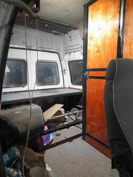

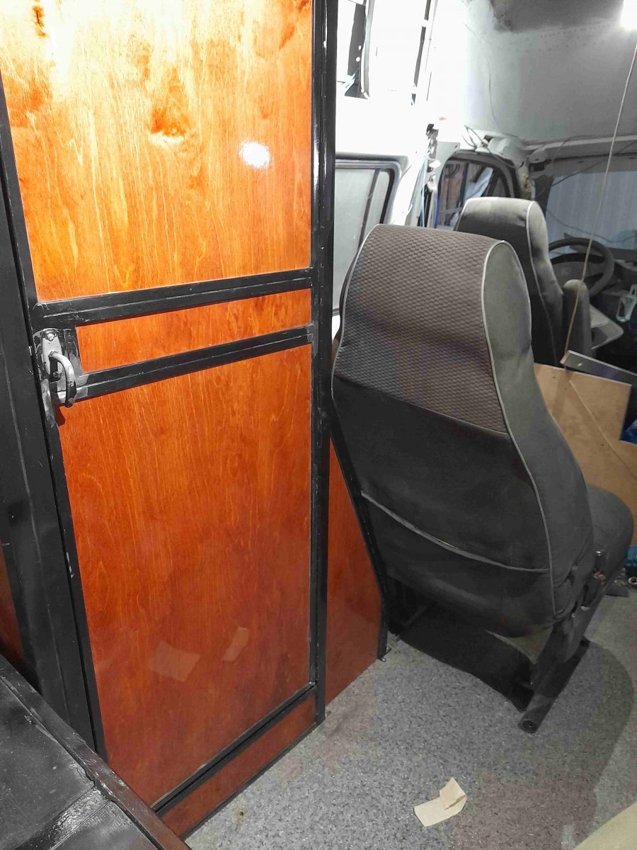

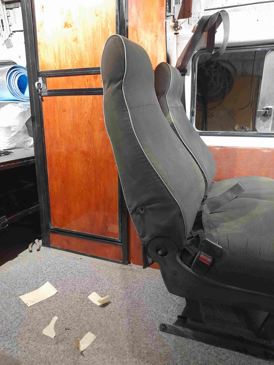

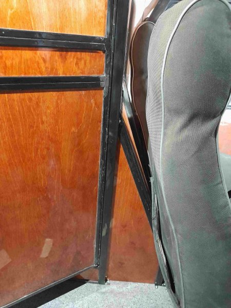

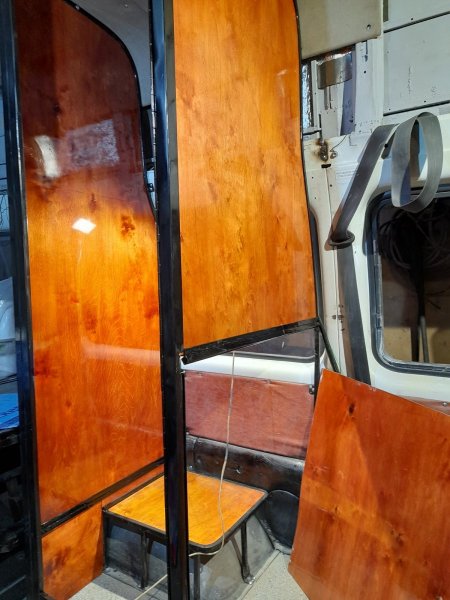

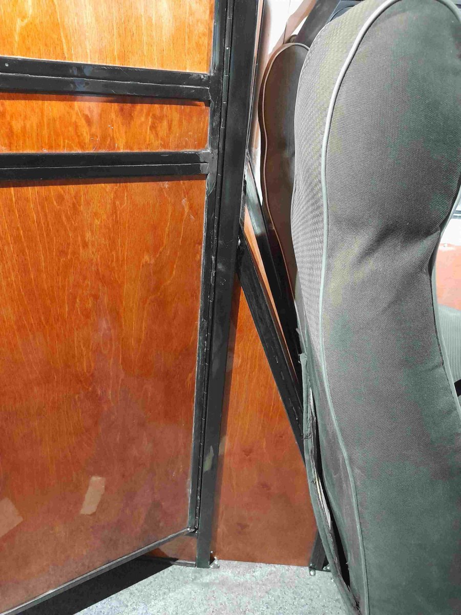

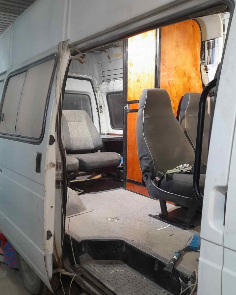

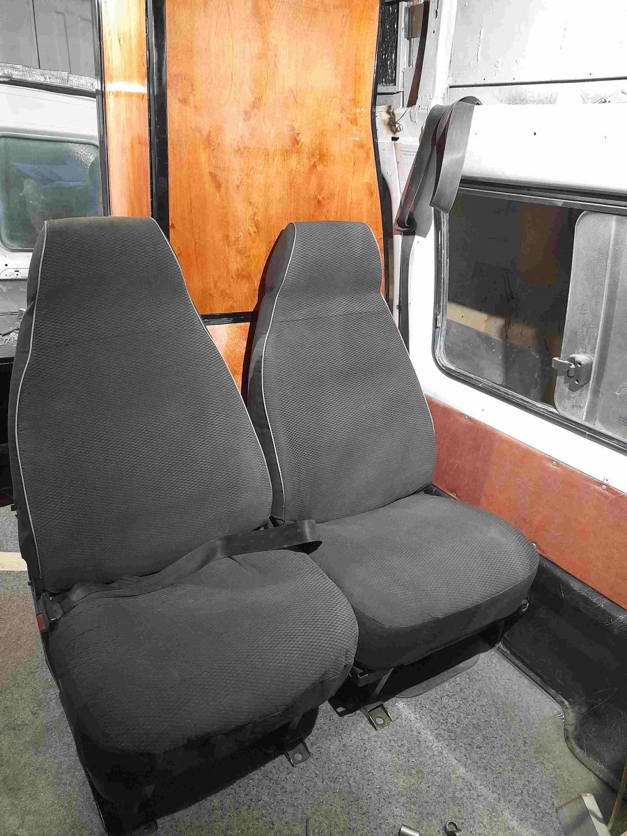

ZAN57 3 579 Опубликовано 14 апреля, 2025 (изменено) Ну а Васька слушает да ест... Вчера был ДР жены, так что за 1,5 вечера мало что успел.. Вкорячил кресла 2го ряда. Для демонстрации и не только- размерять кухонный стол, обеденный столик надо с ними. Так что эта полезная загогулина для ног не особо и видна, уж тем более не мешает. Люблю использовать каждый мм, поэтому и Газельваген может стать кастенвагеном... Зазор между креслами и кабинкой сделан с учётом наклона для дрёмы. Садился сам, садил жену, дочь, внука, для определения оптимального наклона. Так что даже 40мм в запасе. Пара взглядов "со стороны" Это с правого кресла 3го ряда, он же с кровати. Это кровать в спальник откинута, правда кресло 3го ряда не поднято. А тут в реживе "день", езда, кресла 3го ряда подняты Так, для разрядки... Этой польской стенке 53 года, а она всё как новая, это натуральный шпон а не текстурка... Я так привык к этому цвету, да и жена, что выкидывать стенку жалко. Вот и решил в автодоме кусочек своего дама воспроизвести.. . Изменено 14 апреля, 2025 пользователем ZAN57 1 Поделиться сообщением Ссылка на сообщение Поделиться на другие сайты
соболевич 2 107 Опубликовано 14 апреля, 2025 (изменено) 1 час назад, ZAN57 сказал: Зазор между креслами и кабинкой сделан с учётом наклона для дрёмы Вот кабинка была бы посветлей,что то типа граффити нанести, персонажи мультфильмов или что то на свой вкус, наклейки мона покрупней. Как-то офисно она смотрится на общем фоне Изменено 14 апреля, 2025 пользователем соболевич 1 Поделиться сообщением Ссылка на сообщение Поделиться на другие сайты
ZAN57 3 579 Опубликовано 14 апреля, 2025 17 минут назад, соболевич сказал: Вот кабинка была бы посветлей,что то типа граффити нанести, персонажи мультфильмов или что то на свой вкус, наклейки мона покрупней. Как-то офисно она смотрится на общем фоне Будет всё в цвете том же, антресоли, столик, кухня и тд. Плюс драпировка кожей где надо, для дизайна и звукомягкости, например за подголовниками, думаю офиса и "техно" не будет. 1 Поделиться сообщением Ссылка на сообщение Поделиться на другие сайты

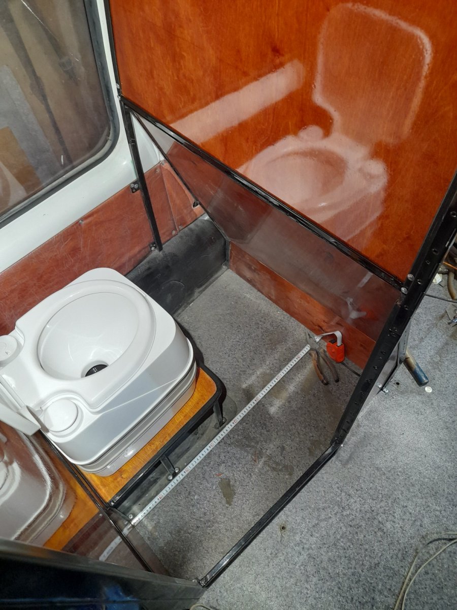

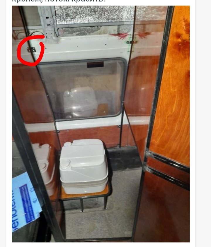

Денис22 453 Опубликовано 14 апреля, 2025 @ZAN57 Чем зазор между кузовной боковиной и стенками туалета будешь окантовывать? Поделиться сообщением Ссылка на сообщение Поделиться на другие сайты
ZAN57 3 579 Опубликовано 14 апреля, 2025 7 часов назад, Денис22 сказал: @ZAN57 Чем зазор между кузовной боковиной и стенками туалета будешь окантовывать? У передней стенки зазор от 0 до 30мм, тк попадает на стойку, и чуть чуть не на стекло, а на уплотнитель окна, пока не решил, как вариант уплотнитель резина, подобрать. А задняя стенка попадает на стекло, там зазор 35-40мм, думаю использовать для вентиляции- вырежу щель в сантехтрубе на высоту стекла, прикреплю крепёжные уголки, приторочу к профилю стенки по всей длине, сверху заглушу трубу, а от низа патрубок к вентилятору, спрятанному в раму кресел 3го ряда. Будет как бы щелевой заборник вытяжной вентиляции, как раз у горшка. Мелкие щели герметиком. 1 Поделиться сообщением Ссылка на сообщение Поделиться на другие сайты

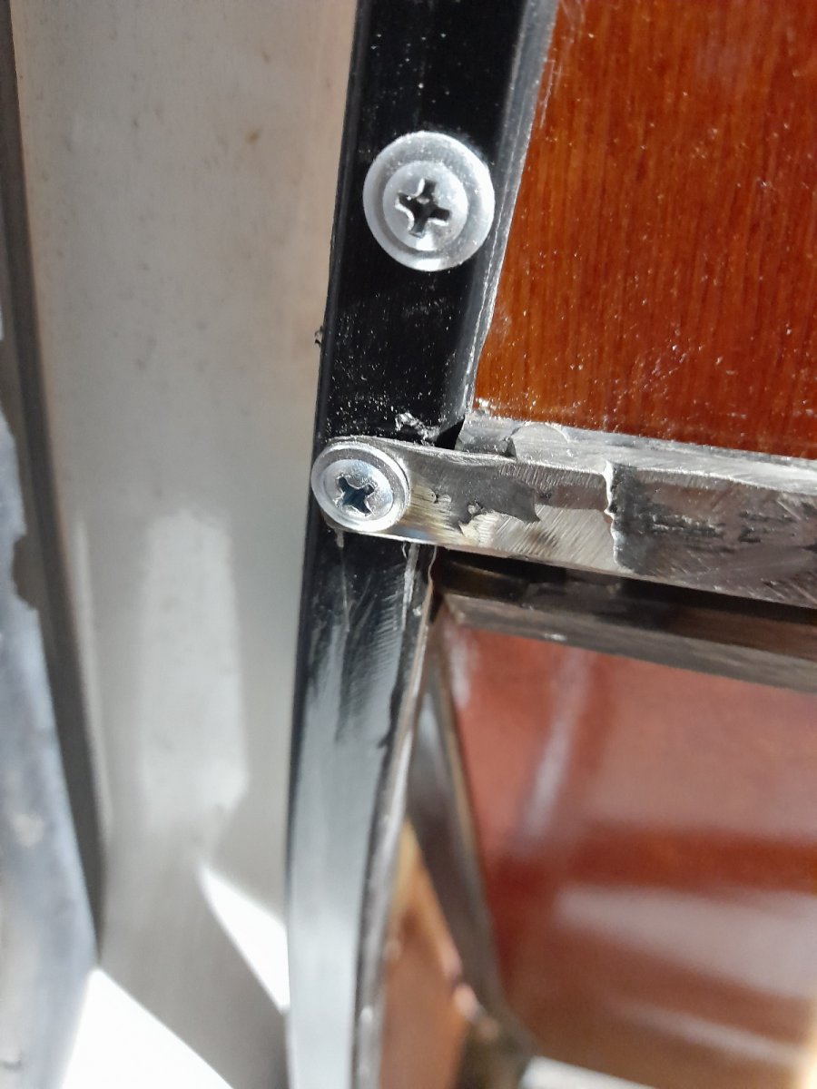

Samodelkin) 212 Опубликовано 15 апреля, 2025 Правильно ли рассмотрел (резкости маловато)… что проушина рамки крепится к кузову через саморезы с прессшайбой? Поделиться сообщением Ссылка на сообщение Поделиться на другие сайты
german 1 068 Опубликовано 15 апреля, 2025 В 14.04.2025 в 11:18, ZAN57 сказал: Будет всё в цвете том же, антресоли, столик, кухня и тд. Плюс драпировка кожей где надо, для дизайна и звукомягкости, например за подголовниками, думаю офиса и "техно" не будет. Все это хорошо и замечательно. А душ будет в автодоме или не будет? Поделиться сообщением Ссылка на сообщение Поделиться на другие сайты
Командор 504 Опубликовано 15 апреля, 2025 1 час назад, Samodelkin) сказал: Вот смотрю, смотрю на габариты кабинки и думаю, думаю - да, ноги есть куда поставить, это гут. Только вот стесняюсь спросить, а сам процесс использования тойлет папир в каком положении тела, по стойке смирно или открывать дверцу чтобы изобразить букву Г. Ещё раз категорически извиняюсь, но мне приходилось бывать в казённых квартирах, где туалет был размером 80*80 и вот там действительно надо дверь открывать, что бы воспользоваться туалетной бумагой. Ну и фиксацию агрегата надо продумать, у меня по горизонтале он зажимается ремнём безопасности, а по вертикале прижимается крышкой ДСП, которая фиксируется. Где то в моей теме фото должны быть. Поделиться сообщением Ссылка на сообщение Поделиться на другие сайты
german 1 068 Опубликовано 15 апреля, 2025 (изменено) Когда приспичит и не так раскорячишься. Стоя тоже можно и обосрасться и обоссться. 16 минут назад, Командор сказал: Вот смотрю, смотрю на габариты кабинки и думаю, думаю - да, ноги есть куда поставить, это гут. Только вот стесняюсь спросить, а сам процесс использования тойлет папир в каком положении тела, по стойке смирно или открывать дверцу чтобы изобразить букву Г. Ещё раз категорически извиняюсь, но мне приходилось бывать в казённых квартирах, где туалет был размером 80*80 и вот там действительно надо дверь открывать, что бы воспользоваться туалетной бумагой. Ну и фиксацию агрегата надо продумать, у меня по горизонтале он зажимается ремнём безопасности, а по вертикале прижимается крышкой ДСП, которая фиксируется. Где то в моей теме фото должны быть. Крепить био надо обязательно, но главное так что бы крышка био не была зафиксирована и открывалась свободно. Почему, да все потому когда прижмёт можно было побастрому справить нужду. А когда крышка зафиксирована, да пока освобождаешь крепеж, то недолго и в штаны налить или навалить. Изменено 15 апреля, 2025 пользователем german 2 Поделиться сообщением Ссылка на сообщение Поделиться на другие сайты
Командор 504 Опубликовано 15 апреля, 2025 8 минут назад, german сказал: Когда приспичит и не так раскорячишься. Стоя тоже можно и обосрасться и обоссться. Крепить био надо обязательно, но главное так что бы крышка био не была зафиксирована и открывалась свободно. Почему, да все потому когда прижмёт можно было побастрому справить нужду. А когда крышка зафиксирована, да пока освобождаешь крепеж, то недолго и в штаны налить или навалить. Можно конечно всё, а вот подтереться не получится Поделиться сообщением Ссылка на сообщение Поделиться на другие сайты
