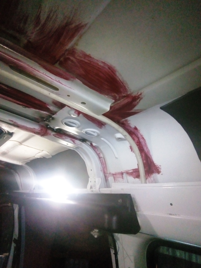

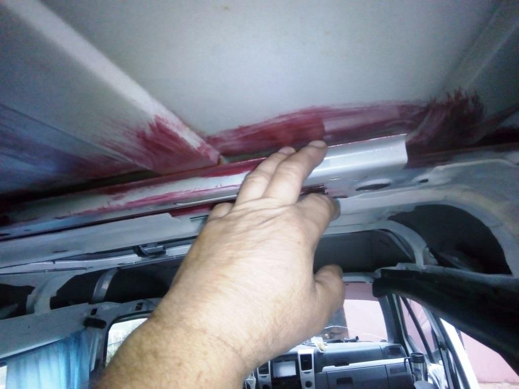

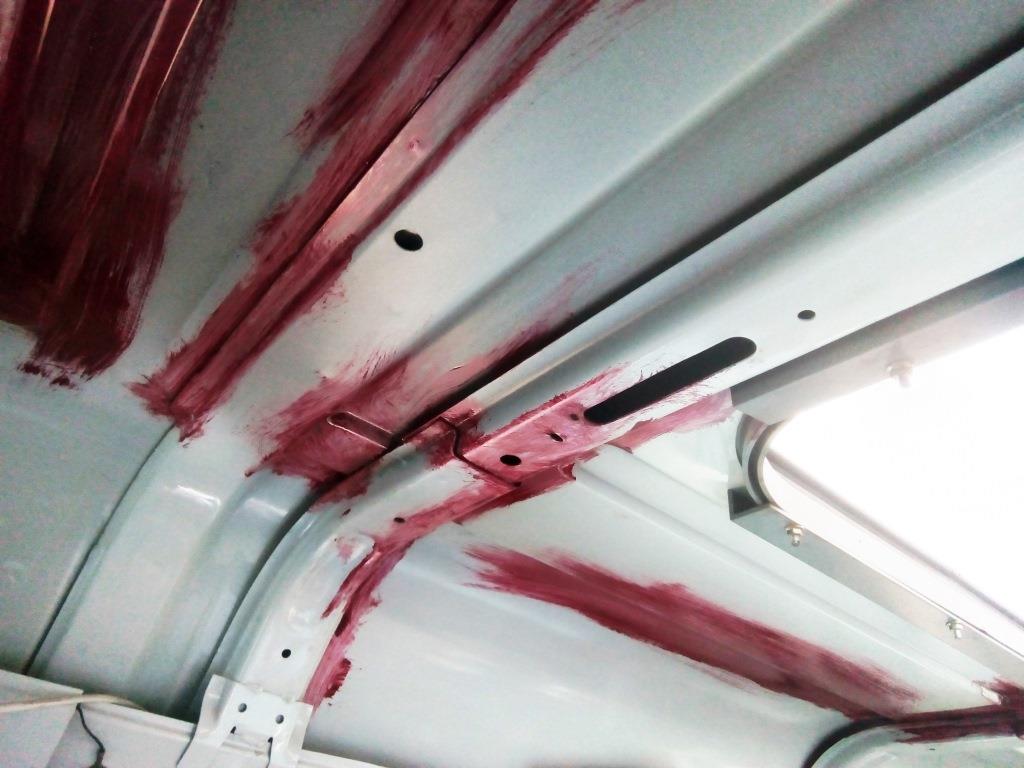

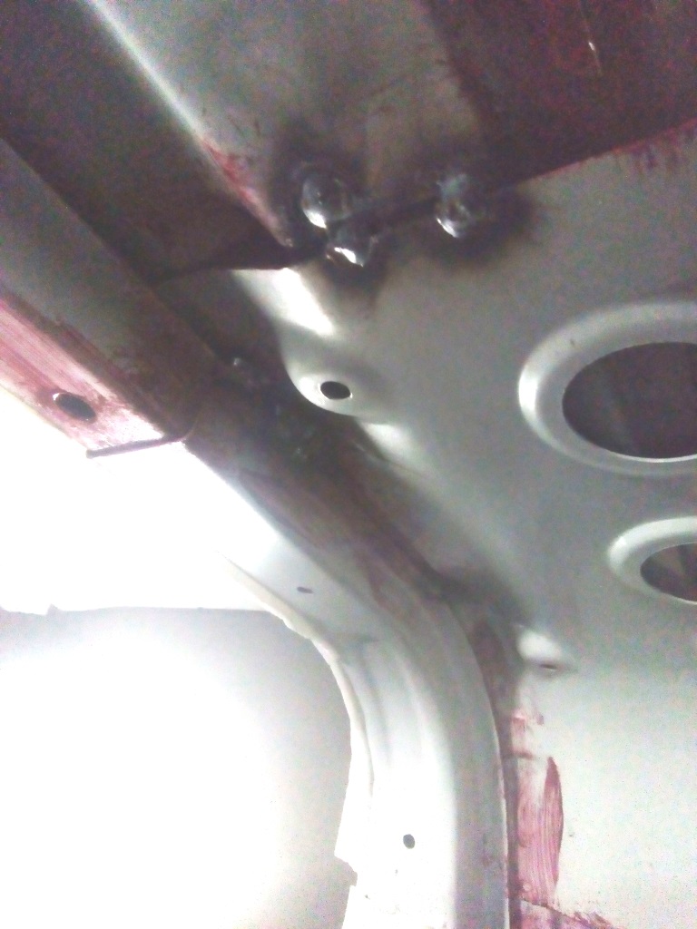

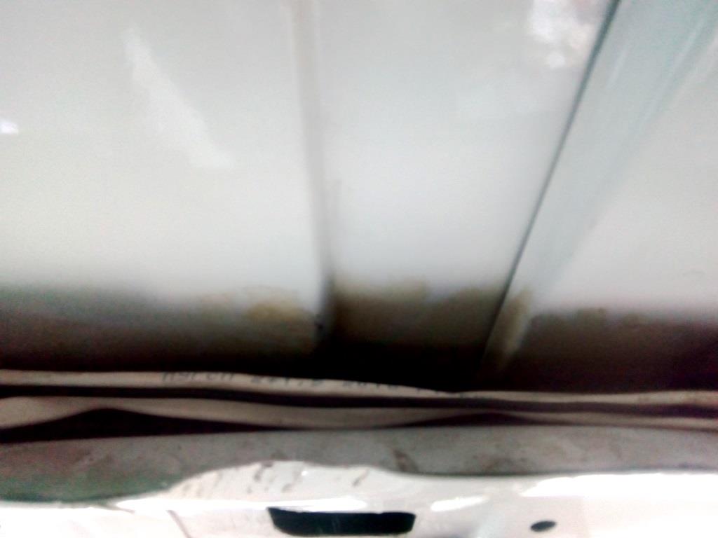

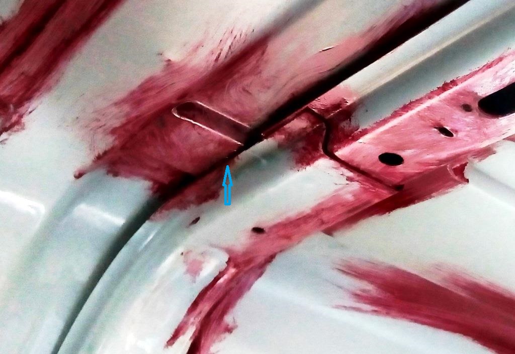

ZAN57 3 533 Опубликовано 6 июня, 2019 (изменено) Сфоткал эти точки, где панель приваривается точечной сваркой к усилителям, и при этом оторвалась (слева сзади за люком, снимок общим планом, и снимок со стрелочкой, показывающей где именно оторвалась точечная) и не провар справа (но не панели к усилителю, а аж 3 слоя усилителей между собой- панель приварена, а эти нахлобучки между собой шевелятся, хотя пятно точечной сварки есть. На снимке видно это нагромождение усилителей и косынок на точечной сварке, приварил где шевелилось). Так что это не самопал, с завода было сварено. Кстати, я насчитал ещё 3 точки сварки панели к усилителям, то есть их 15. Теперь об усилителях и их доработке. Согнул из металлопластиковой трубы первый эталон (легко гнуть руками и резать, до точного соответствия по месту), по нему согнул из профиля, на снимке примерка (стрелкой указан профиль). Видно, что усилитель короткий (конец обозначен стрелкой), и до пояса крыши не доходит. В результате панель крыши дышит вместе с усилителем. И получается, что это наоборот коротыш усилитель на точечной сварке висит на панели крыши. Такие короткие усилители стоят чз один с полноценными, и их три. Решил делать так- с одной стороны от шляпы усилителя длинный арочный профиль, сваренный с усилителем (для усиления самого усилителя) и с верхним поясом кузова, с другой стороны шляпы короткая дуга профиля, связывающая усилитель с поясом (синей линией обозначил где будет). Аналогичный снимок примерки профиля справа. Изменено 6 июня, 2019 пользователем ZAN57 1 Поделиться сообщением Ссылка на сообщение Поделиться на другие сайты
ZAN57 3 533 Опубликовано 6 июня, 2019 Кстати насчет коррозии- на снимках видно, что подмазано акриловым красным грунтом, но это больше для перестраховки, на весь потолок были несколько следов точечных рыжиков от конденсата. Самое опасное место- пазухи верхнего пояса кузова, куда стекает конденсат или протечки. Осмотрел с зеркальцем и посветкой- чисто. На снимке не видно до дна, просто телефон не позволяет снять глуюже, под углом, но видно что там прокрашено и брызгали мовилем. Поделиться сообщением Ссылка на сообщение Поделиться на другие сайты
paul799 844 Опубликовано 6 июня, 2019 Сфоткал эти точки, где панель приваривается точечной сваркой к усилителям, и при этом оторвалась (слева сзади за люком, снимок общим планом, и снимок со стрелочкой, показывающей где именно оторвалась точечная) и не провар справа (но не панели к усилителю, а аж 3 слоя усилителей между собой- панель приварена, а эти нахлобучки между собой шевелятся, хотя пятно точечной сварки есть. На снимке видно это нагромождение усилителей и косынок на точечной сварке, приварил где шевелилось). Так что это не самопал, с завода было сварено. Кстати, я насчитал ещё 3 точки сварки панели к усилителям, то есть их 15. Теперь об усилителях и их доработке. Согнул из металлопластиковой трубы первый эталон (легко гнуть руками и резать, до точного соответствия по месту), по нему согнул из профиля, на снимке примерка (стрелкой указан профиль). Видно, что усилитель короткий (конец обозначен стрелкой), и до пояса крыши не доходит. В результате панель крыши дышит вместе с усилителем. И получается, что это наоборот коротыш усилитель на точечной сварке висит на панели крыши. Такие короткие усилители стоят чз один с полноценными, и их три. Решил делать так- с одной стороны от шляпы усилителя длинный арочный профиль, сваренный с усилителем (для усиления самого усилителя) и с верхним поясом кузова, с другой стороны шляпы короткая дуга профиля, связывающая усилитель с поясом (синей линией обозначил где будет). Аналогичный снимок примерки профиля справа. УЖОС НАХ, Твои фото можно разместить в сети с подписью: "Врачи скорой помощи при транспортировке пострадавших играли в "Сифу" оторванными конечностями пострадавших в очередном массовом ДТП". 1 Поделиться сообщением Ссылка на сообщение Поделиться на другие сайты

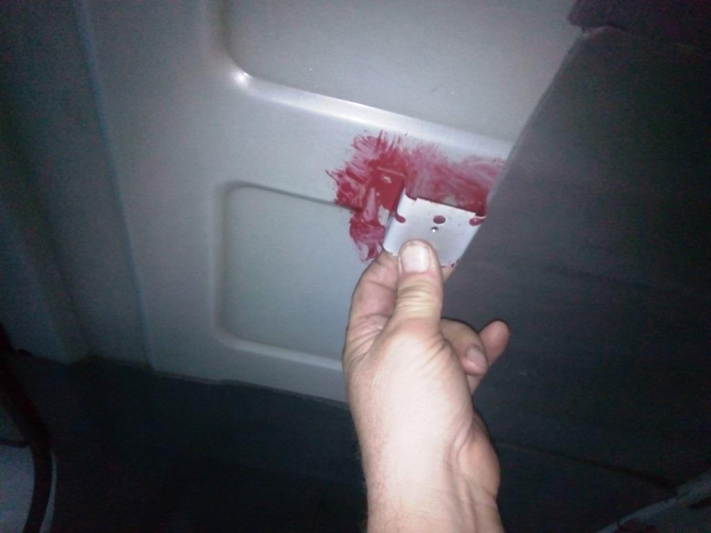

ZAN57 3 533 Опубликовано 7 июня, 2019 (изменено) :) И что ж тебя так напугало? На дезраствор похоже? Это грунт- эмаль акриловый. Типа по ржавчине. Как умею, так и снимаю. Изменено 7 июня, 2019 пользователем ZAN57 Поделиться сообщением Ссылка на сообщение Поделиться на другие сайты
paul799 844 Опубликовано 7 июня, 2019 :) И что ж тебя так напугало? На дезраствор похоже? Это грунт- эмаль акриловый. Типа по ржавчине. Как умею, так и снимаю.Да делай, как тебе нравится! Просто аналогия с твоими красно-кошмарными подкрасками в голову пришла. :D Поделиться сообщением Ссылка на сообщение Поделиться на другие сайты

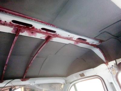

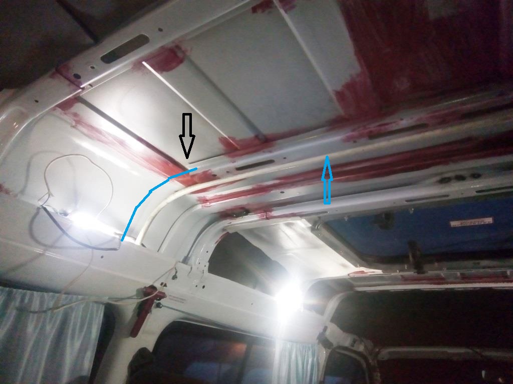

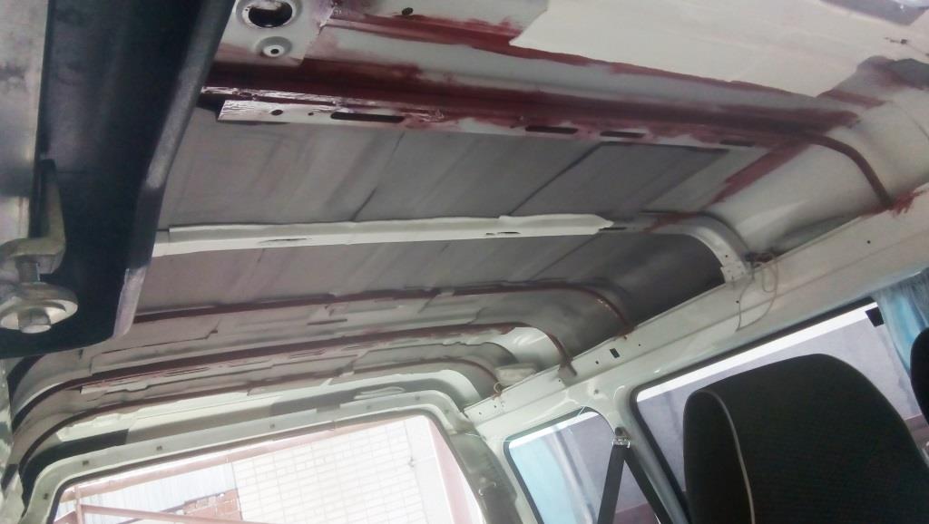

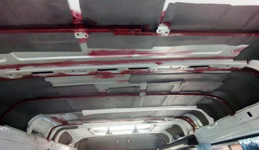

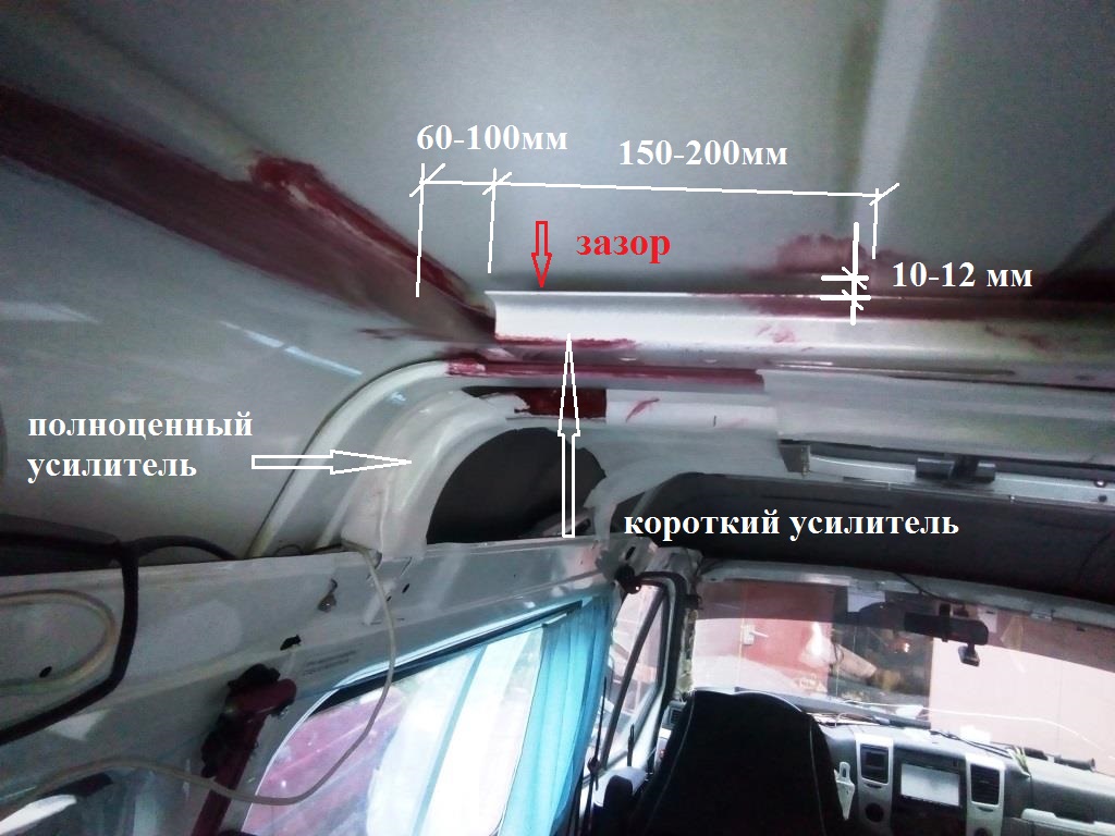

ZAN57 3 533 Опубликовано 10 июня, 2019 (изменено) Перехвалил я конструкторов ГАЗ- диск жесткости то есть, только он половинчатый, как говорится "через раз"... 4 поперечных профиля полноценны, хорошо разварены косынками к верхнему поясу кузова, и даже не проваров нет- на продольные деформации кузова. А вот через одну у них стоят 3шт поперечных усилителей коротышей. ОПТИМИЗАЦИЯ ЭФФЕКТИВНЫХ МЭНЕГЕРОВ? Смотрел, смотрел, во сне прокручивал, но так и не понял смысла. Короткие усилители (та же перевернутая шляпа в сечении), ранее про них написал, но "под впечатлением" решил сфоткать. Они по сути соединяют на точечной сварке всего 2 нижних гребня профиля крыши... легко вся крыша руками ходит вверх/вниз. При этом, на снимке с пояснениями видно, что коротыши не доходят до следующих нижних гребней всего 6-7см, а торчат с диким зазором 10-12мм как консоли от приваренных гребней на 150-200мм... Не понимаю. Приложил полноценный арочный профиль и приварил.Другой косяк- в задней части есть 4 петли в виде скобы, для подвеса фальш- потолка. я обращал внимание, что пластиковый потолок в некоторых местах легко под пальцами уходит вверх на 1-2см... А на кочках пляшет вверх/вниз, издавая шум как мембрана. На снимках видно почему- эта скоба легко ходит вместе с панелью крыши, даже профилирование сзади мельче чем впереди. Ничем вообще не подперто, как кисель. Вставил и приварил по 2 полуарки в эти 4 петли, сварил в цельные арки... теперь намного прочнее.Общий вид не очень получился из-за контрастности... Изменено 10 июня, 2019 пользователем ZAN57 1 Поделиться сообщением Ссылка на сообщение Поделиться на другие сайты

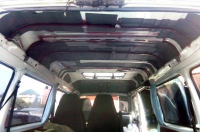

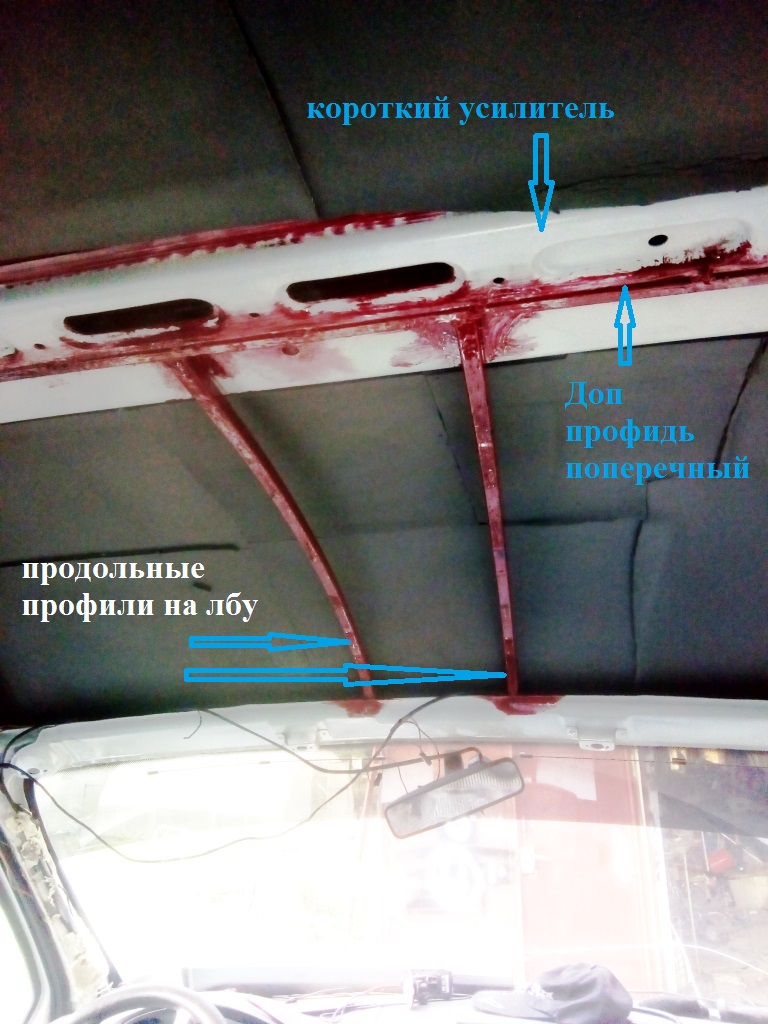

ZAN57 3 533 Опубликовано 10 июня, 2019 (изменено) Кроме 5 поперечных профилей, решил поставить на лбу пару продольных... думаю поймёте зачем... Вчера доварил 5+2 ппрофиля, загрунтовал. Надо доклеить изолон, сделать ревизию фальш- потолка и ставить. Крепить конечно на саморезы, а пистоны пластиковые- только чтобы дырки закрыть- они разбалтываются, вытягиваются и потолк провисает на 2-3мм, хлюпает на кочках.Рано утром встречал жену с паровоза, проехался 90-100 по средненькой дороге. СОВСЕМ ДРУГОЕ ДЕЛО, даже без доелейкуи изолона и вообще без фальш- потолка. Главное- нет эффекта хлопанья и грохота на кочках. Музыку рано пробовать, жару то- же... Изменено 10 июня, 2019 пользователем ZAN57 Поделиться сообщением Ссылка на сообщение Поделиться на другие сайты
paul799 844 Опубликовано 10 июня, 2019 Кроме 5 поперечных профилей, решил поставить на лбу пару продольных... думаю поймёте зачем... Вчера доварил 5+2 ппрофиля, загрунтовал. Надо доклеить изолон, сделать ревизию фальш- потолка и ставить. Крепить конечно на саморезы, а пистоны пластиковые- только чтобы дырки закрыть- они разбалтываются, вытягиваются и потолк провисает на 2-3мм, хлюпает на кочках.Рано утром встречал жену с паровоза, проехался 90-100 по средненькой дороге. СОВСЕМ ДРУГОЕ ДЕЛО, даже без доелейкуи изолона и вообще без фальш- потолка. Главное- нет эффекта хлопанья и грохота на кочках. Музыку рано пробовать, жару то- же...Блин, 11 лет езжу на своём Соболе - ни разу не приходило в голову усиливать потолок в кабине - ну не гремит он от слова "совсем", тем более, что у меня Соболь 4х4, у него рессоры спереди и они короче, чем у Газели - Соболь 4х4 идёт жёстче, чем Газель обычная. Впрочем, каждый д.чет, как он хочет. За "трюм" Газели не отвечу - может там что и провисает/хлопает. На Соболе всё стоит плотненько (по крайней мере у меня). Поделиться сообщением Ссылка на сообщение Поделиться на другие сайты
ZAN57 3 533 Опубликовано 11 июня, 2019 (изменено) Началось то всё с утепления/противошума. В жару крыша как сковорода, вниз, хоть это и не законам конвекции, но жар передается- хватает и инфракрасного излучения от раскаленной панели. Рукой трогаешь фальшпотолок из пластика, а он горячий, и от него на головы идёт инфра. Я это чувствую башкой, лицом... На ходу 5ещё ничего, сдувает, а на месте, где- нибудь в пробках в Влгр, Сочи... А шум гулкий от голого железа, на некоторых частотах по дороге, скажем с рябью, гул начинается как в бочке, аналогично музыка на средне-низких "бочковатая". И фальш- потолок не до конца гасит. Ну а коли начал клеить, увидел что сам каркас крыши явно не доработан... Я ведь усиливаю не для прочности крыши на опрокидывание, это как слону дробина... А для неподвижности шумящих элементов, отсутствия скрипов, стонов, хлопанья. А звук от пляшущей на кочках обшивки фальш- потолка сливается с общим гулом. Не знаю как у тебя на Соболе, но я ездил на нашем профсоюзном собольке- не сказал бы что как хотя бы в волге или десятке, сильнее гул на кочках, по ямам. Особенно на посыпке щебнем по битуму... Зачем же тогда люди утепляют/шумят потолки Соболей? От нечего делать?Кстати, намного тише стало на кочках типа шахматной доски, когда машина резко переваливается как гусь с боку на бок... видимо сама панель крыши играла дико, Изменено 11 июня, 2019 пользователем ZAN57 Поделиться сообщением Ссылка на сообщение Поделиться на другие сайты

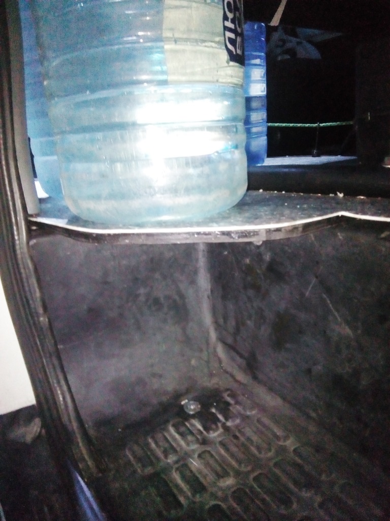

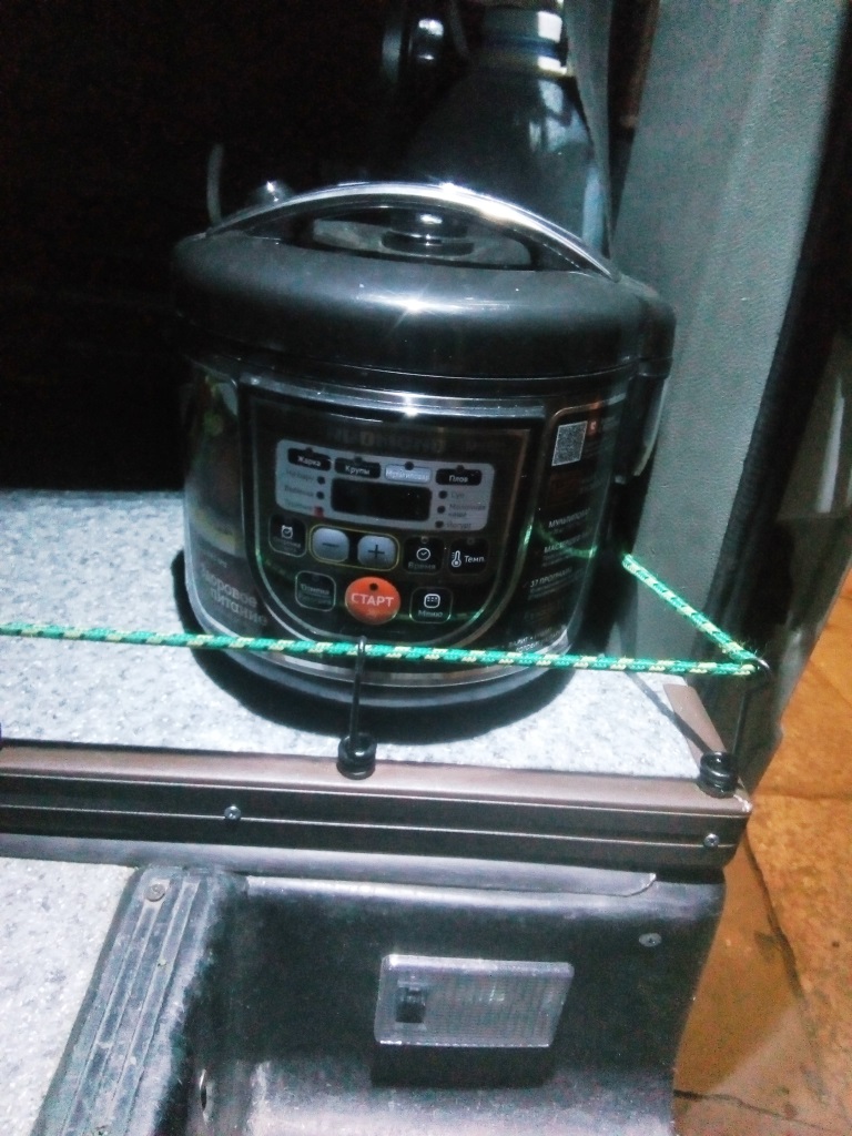

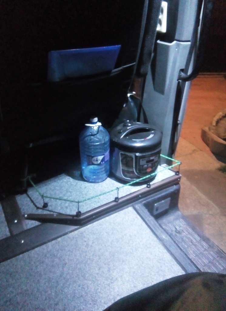

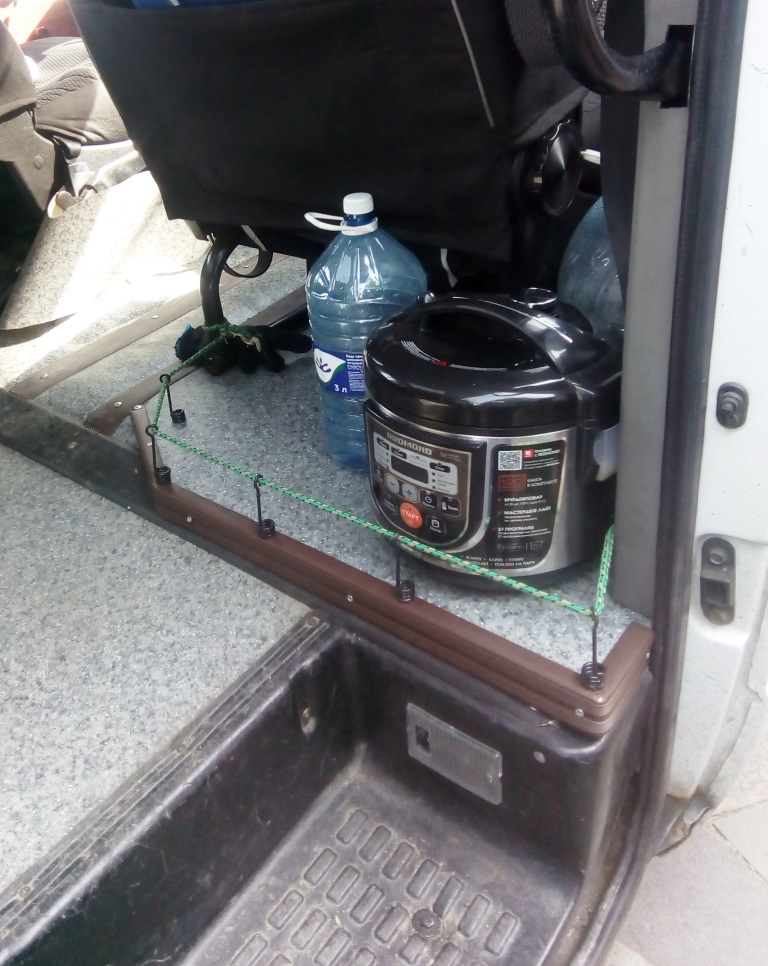

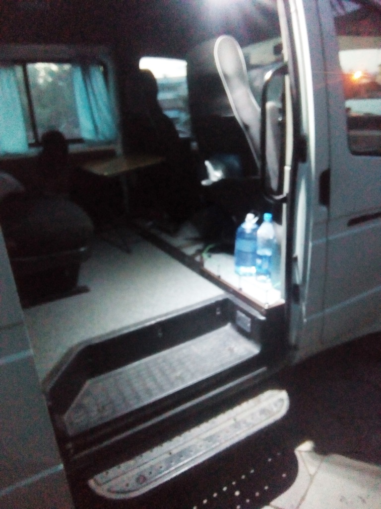

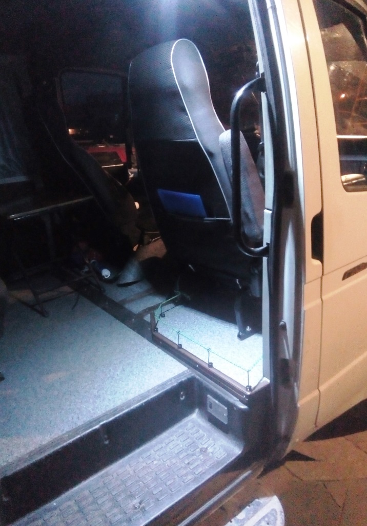

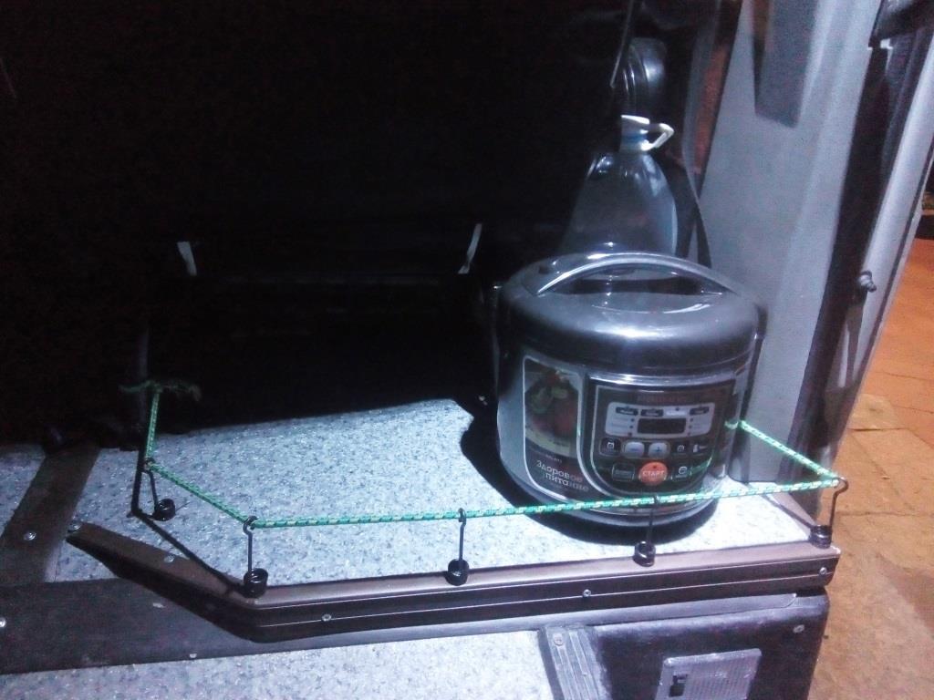

ZAN57 3 533 Опубликовано 1 июля, 2019 Приехали родственники, гости из Улья, ездим по мероприятиям, по "местам боевой славы", поэтому последние штрихи доделать с сидушками и спальником/куроватью жена не даёт. Решил в паузе сделать то, о чем давно мечтал, родственники и пассажиры настаивали, и передвижению почти не мешает.Это:Подиум для кухонной зоны под и за штурманским сиденьем;Освещение боковой двери, подножки, земли у крыльца... Подиум мыслил сделать пару лет, когда стали ставить чайник, мультиварку, кофеварку, электротурку, бутыли с водой за штурманским сиденьем- наиболее удобная зона для готовки, чай - кофе сделать, воды налить... место у входной двери, у крыльца доступно как снаружи, когда стоишь на стоянке, так и изнутри на ходу. Причем доступно изнутри с любого места, хоть встать и обойти назад со штурманского сиденья, хоть со второго ряда прямой подход, хоть с задних рядов. Но была проблема- пол сразу за сиденьями первого ряда в басике снижается на 6-7см, то есть сделан с наклоном назад. Из за этого всё съезжает, ровного места совсем мало, приходилось привязывать резиновыми стяжками для багажа бутыли, МВ, чайник и т.д. Электротурку дочь из-за этого ставила вообще на подножку, где ровно и есть плафон, ночью варить кофе...Заодно решил довести до конца идею увеличения прохода между сидушками 1го ряда, изготовление со временем. быстросъемной вставки трансформера между сиденьями- первертыш "мягкий пуфик для лежачего места/столик для первого ряда". Да и удобнее сидеть на штурманском ближе к двери, подлокотнику, легче туда и на водительское проходить из салона. В прошлом году сдвинул на 5см, перенес печку вперед на 20см под перед сиденья... в этом еще на 3см сдвинул вправо штурманское. Я скинул штурманское сиденье, поднял всю обивку/утепление, срезал 4 шпильки крепления, приварил под местами крепления новых шпилек полосы стали 50*5мм*500 мм, приготовил длинные болты, закрепил на сиденье в штатных дырках, поставил сидушку в нужное место, прихватил болты шляпками вниз... Убрал сидушку, проварил. Промазал, поставил обивку и линолеум на место. Далее из ватмана вырезал лекало по месту, насадив на шпильки. Перед фанеры с заходом на передние шпильки, под печку (слева до трубок печки), зад до заводского порога и подиума басика, вправо впритык до обивки и кармана двери, до стойки. Влево до перекрыва старых дырок от шпилек. По этому лекалу вырезал из фанеры 10мм (старый пол Газели), прокрасил черной краской от намокания, засунул на своё место. Понятно подгонка по краям... Поделиться сообщением Ссылка на сообщение Поделиться на другие сайты
ZAN57 3 533 Опубликовано 1 июля, 2019 (изменено) Потом сверху линолеум как на остальном полу, с накрывом по краям. Сзади и с боком закрыл угол и торец аллюминиевым порожком 40*20мм, чтобы скрыть стыки, аккуратненько и угол не острый- безопасность при ходьбе и езде. Для этой же цели решил бортик от съезжания утвари при маневрах делать не твердым, а трос- резинку продетую чз самодельные пружинные стойки. Выбор пал на наконечники- крючки от резиновых тросов- стяжек для крепления багажа. Старых- рваных много валялось... Хотелось поставить их малым конусом вверх, но саморезы для крепления не пролазят. Поэтому сделал уширением к верху. К узкому низу приварил снизу шайбы для прижима стойки саморезом. Крюк разогнул и перегнул в стойку с дыркой под трос на конце. Снизу подиума- сзади и со стороны двери как раз вошла квадратная труба 20*20, срезанная слева под углом. Хорошо заполнила щель, тк подиум нависал сзади. Собрал, завернул стойки. Пока, временно, и для фото натянул старый рваный тросик (зелененький, тощенький). Ищу черный, коричневый, темно- красный...толстый. Поставил МВ, чайник, бутыли, катаюсь уже 4 дня, ничего не съезжает и не падает. На снимках видно, что справа от сиденья за МВ еще и 5л бутыль легко встает. Она вперед не едет, тк упирается в нижний карман двери. Есть мысль под этим "мыском" на передней подножке сделать дверцу... снизу поместится скажем аптечка... Уже спасибо хозяйки и гости сказали- ездили в субботу на кладбища, упахались, попросили чаю, благо испытательные "приборы" были на месте... Изменено 1 июля, 2019 пользователем ZAN57 Поделиться сообщением Ссылка на сообщение Поделиться на другие сайты

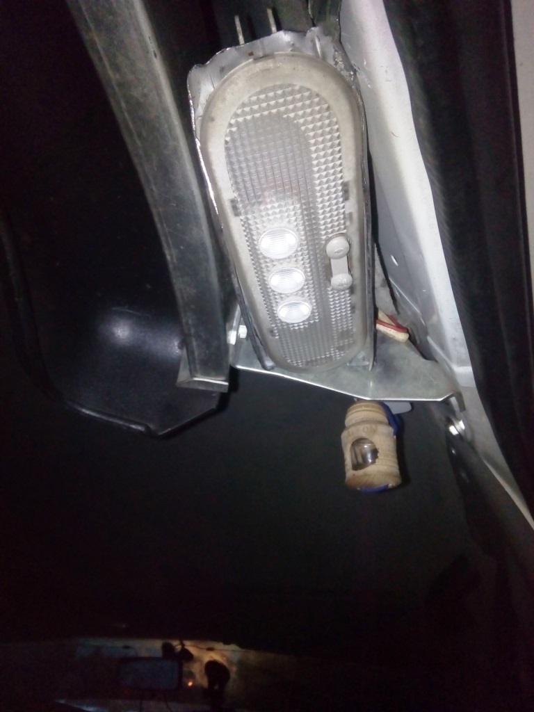

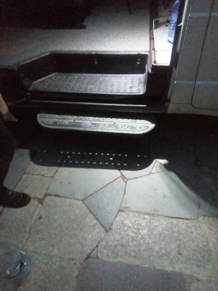

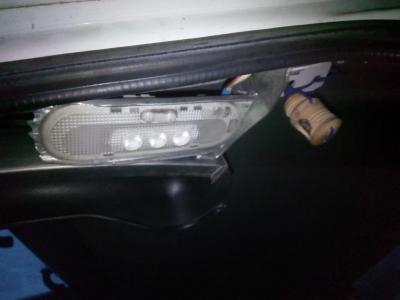

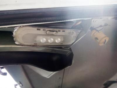

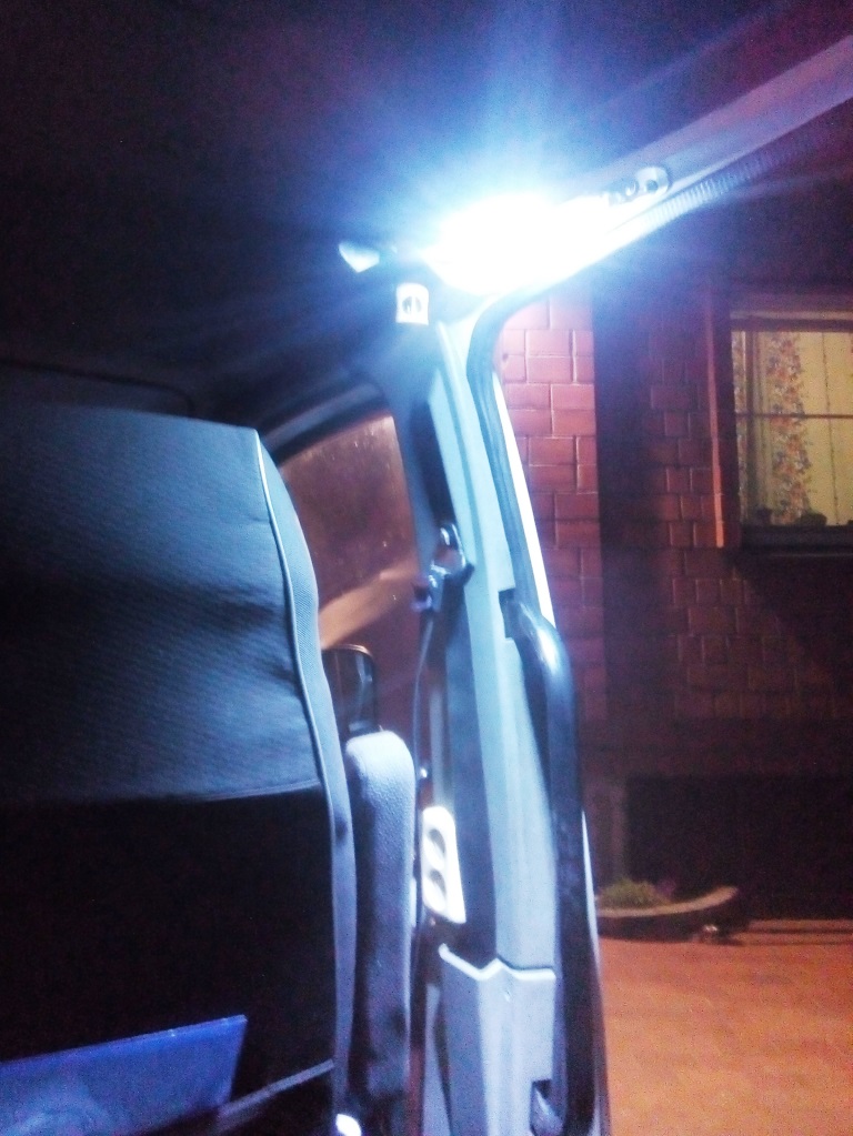

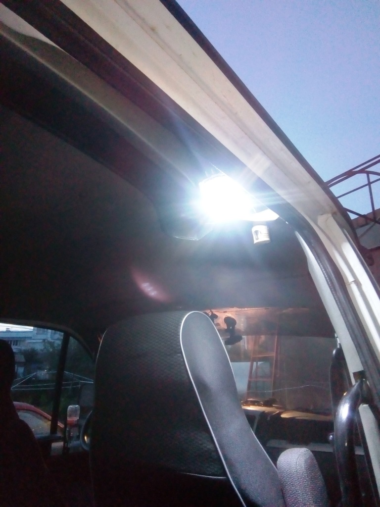

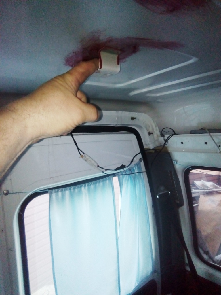

ZAN57 3 533 Опубликовано 1 июля, 2019 Теперь об освещении. На снимках наверное уже обратили внимание, что ночью освещена кухонная зона как днем.Идея плафона для посадки/высадки была давно. Я бы даже сказал НУ очень давно- с 96-98 года примерно, когда на аналогичной Газели 3221 8+1 место бороздили просторы России по командировкам. Поняли, что этот штатный плафон от ВАЗ- 2105 на подножке- издеввательство. Ничего, кроме самой подножки он не освещает. Ни пола салона, ни наружной подножки, ни земли- то ли в яму, то ли в лужу встаешь. а еще в глаза подсвечивает. Идея конкретно задрать плафон вверх на штангу двери появилась в 16г. Поначалу думал поставить туда аналогичный 2105, но ему там тесновато, тк треугольная щель у рейлинга в передней части вытянутая и узкая. Попался в руки плафон от Ларгуса, что достался в наследство от одноименного аппарата- я в Ларгуса вставил от Рено, с 2мя лампочками ЛСД, яркими. А в это одно рабочее гнездо. Да и ладно, всё равно вставлять не лампочки а сверхъяркие светодиоды. На авторынке сейчас появились гирлянды из супер диодов- диаметром по 3см одиночные или 3шт в ряд по 1см. светят на 10-15м, освещают поляну как днем. Высверлил в стекле 3отв под зх местный светодиод, вырезал из потолочного профиля оцинкованного гнездо- крепление, вставил светодиоды, подключил +12в от нижнего плафона, массу от кузова, вторую массу от выключателя у двери. Переключатель на 3 положения, на все случаи жизни- самовколючение на открытие двекри, на постоянно, на постоянно выключено. 1 Поделиться сообщением Ссылка на сообщение Поделиться на другие сайты
