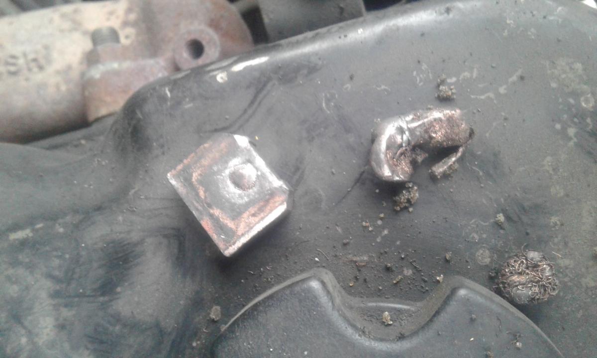

rusgg 4 003 Опубликовано 14 марта, 2017 Разобрал, на щетку один минус провод совсем сгорел . Поделиться сообщением Ссылка на сообщение Поделиться на другие сайты
Жан_Актобе 51 Опубликовано 14 марта, 2017 Разобрал, на щетку один минус провод совсем сгорел .20170314_185328.jpgсгорел потому что коротыш. говорю тебе коллектор проверь сначала. Поделиться сообщением Ссылка на сообщение Поделиться на другие сайты
rusgg 4 003 Опубликовано 15 марта, 2017 Поставил новую щетку,завелся мотор легче гораздо.Наверное все-таки в прошлый раз не очень качественно припаял провод щетки, вот его и сожгло Поделиться сообщением Ссылка на сообщение Поделиться на другие сайты

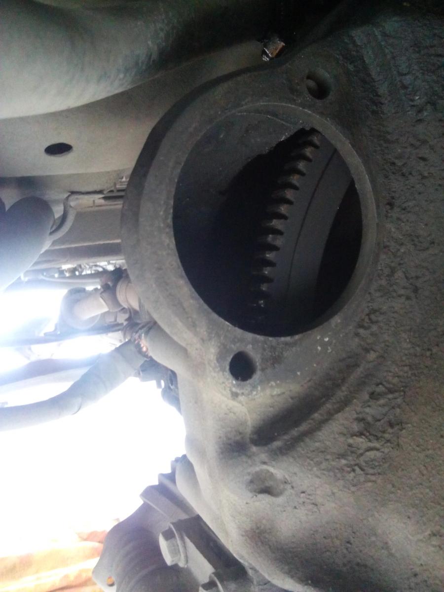

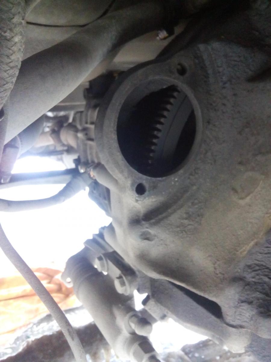

mazay1990 40 Опубликовано 15 марта, 2017 есть вероятность что он потресканый. И на горячую его ведёт. Газелисты подсказалиВот нашёл самый убиты участок на венцеЧто скажете Поделиться сообщением Ссылка на сообщение Поделиться на другие сайты
Жан_Актобе 51 Опубликовано 17 марта, 2017 Поставил новую щетку,завелся мотор легче гораздо.Наверное все-таки в прошлый раз не очень качественно припаял провод щетки, вот его и сожглоого! а ты чё щётки паял что ли? а нафига?)))))если сгорела раз, значит сгорит снова. ты не устранил причину - коротыш.Вот нашёл самый убиты участок на венцеЧто скажетечего вот? что сказать? Поделиться сообщением Ссылка на сообщение Поделиться на другие сайты

mazay1990 40 Опубликовано 20 марта, 2017 Вот Вот Смертельно ли? На горячую пуск очень затруднен Поделиться сообщением Ссылка на сообщение Поделиться на другие сайты
Татарин 7 555 Опубликовано 20 марта, 2017 (изменено) Смертельно ли? На горячую пуск очень затрудненФотки не очень глазастые.Как понял, забиты зубья венца.Тут как в присказке два путя. Первый берёшь ромбовый напильник и спиливаешь аккуратно наклёп.Второй, скидываешь маховик и переворачиваешь венец. Изменено 20 марта, 2017 пользователем Татарин Поделиться сообщением Ссылка на сообщение Поделиться на другие сайты
mazay1990 40 Опубликовано 20 марта, 2017 А мне кажется маховик надо снимать и смотреть на предмет трещин от перегрева Поделиться сообщением Ссылка на сообщение Поделиться на другие сайты
Татарин 7 555 Опубликовано 20 марта, 2017 А мне кажется маховик надо снимать и смотреть на предмет трещин от перегреваКакая связь? Но, решать тебе.Если проблема в подкусывании стартера и слом крышки,то достаточно исправить венец. Поделиться сообщением Ссылка на сообщение Поделиться на другие сайты

Татарин 7 555 Опубликовано 20 марта, 2017 Связь-;на горячую ведёт венецКакой смысл ты вкладываешь в слово "ведёт"? Проворачивается или деформируется?В любом случае,на твоих фотках ни того, ни другого не заметил. Поделиться сообщением Ссылка на сообщение Поделиться на другие сайты
mazay1990 40 Опубликовано 21 марта, 2017 ДеформируетсяУ нас много газелей маршрутокИ это очень распространеная проблема- трещины на махавике Поделиться сообщением Ссылка на сообщение Поделиться на другие сайты
Татарин 7 555 Опубликовано 21 марта, 2017 ДеформируетсяУ нас много газелей маршрутокИ это очень распространеная проблема- трещины на махавикеЕсли-бы венец деформировался при нагреве,то появлялись-бы зазоры в местах посадки венца на маховик.А если-бы они появлялись,то это неизбежно привело-бы к подвижкам самого венца на маховике.А если-бы такие подвижки были,то на месте посадки появилась-бы рыжуха.Да и венец рано или поздно провернуло-бы.У тебя, я не заметил рыжих следов.Трещины у тех, кто постоянно жгёт сцепление. Это не распространнёная проблема. Но ты сними.Обязательно сними маховик,и убедишься, и поупражняешься в практике съёма- установки КПП,маховика.Да и венец заодно перевернёшь.Или поменяешь на новый(цена в ДМГ около 2 т) Знаешь как это делается? Поделиться сообщением Ссылка на сообщение Поделиться на другие сайты
