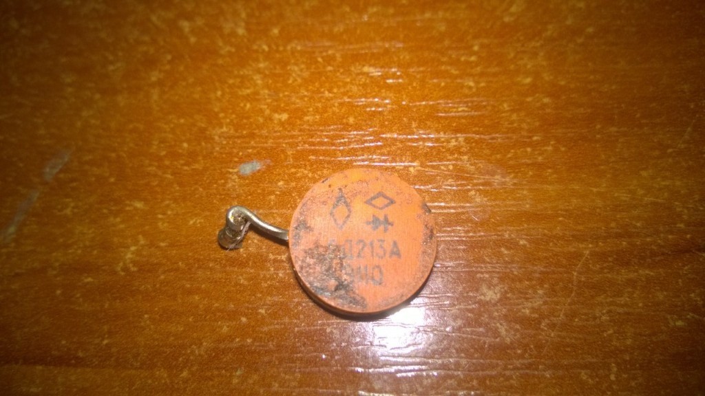

Залётчик 374 Опубликовано 24 сентября, 2017 Не знаю где спросить. Предыстория такова: полез кривыми руками заменить подрулевую шайбу на сигнал и прочее, приходиться снимать нижнюю панель. В общем собрал, лампочки загораются\гаснут, а стартер молчит.Разбираю по новой и вижу какой-то отломанный диод. Соединяю напрямую, всё работает. Так и оставил. Для чего этот диод и каковы риски запускать так? Фото кликабельно Поделиться сообщением Ссылка на сообщение Поделиться на другие сайты
Toyota007 2 891 Опубликовано 24 сентября, 2017 Залётчик, В стартерной системе диодов быть не должно ни каких,это видать перед тобой хозяин установил это чудо.Этот диод выполнял какую то защиту,только вот какую,можно понять по всей проводке и где стоял этот самодельный диод.Больше ни как. Поделиться сообщением Ссылка на сообщение Поделиться на другие сайты
vlad75 360 Опубликовано 24 сентября, 2017 Может автозапуск стоит? Поделиться сообщением Ссылка на сообщение Поделиться на другие сайты
Залётчик 374 Опубликовано 24 сентября, 2017 Может автозапуск стоит?Тож подкинули эту идею, но как, хз. Понятия не имею чего там на брелке нажимать. Но в любом случае диод отломан, по идее "на скорость влиять не должно" Дабы не сгорело чего... А так да, в рулевой колонке дичайший колхоз из изоленты и вот этот диод был замотан в неё тоже. Поделиться сообщением Ссылка на сообщение Поделиться на другие сайты

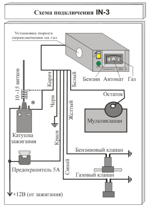

vlad75 360 Опубликовано 24 сентября, 2017 (изменено) Я ставил себе диод в цепь стартера. Под капотом правда, около реле. Он включает бензонасос на время работы стартера. В остальное время бензонасос выключен кнопкой в салоне. Тоже непонятно непосвященному, но у меня ГБО. Изменено 24 сентября, 2017 пользователем vlad75 Поделиться сообщением Ссылка на сообщение Поделиться на другие сайты
Toyota007 2 891 Опубликовано 24 сентября, 2017 vlad75, Зачем это? Поделиться сообщением Ссылка на сообщение Поделиться на другие сайты
vlad75 360 Опубликовано 24 сентября, 2017 (изменено) Заводится она на бензине, хоть переключатель газ-бензин и щелкнут на газ. Опытным путем проверено, что без бензина стартер долго крутит, а так- 2 сек. и завелась. До -10 проблем нет. Если холоднее- переключаюсь на бензин. В остальное время бензонасос отключен за ненадобностью. Изменено 24 сентября, 2017 пользователем vlad75 1 Поделиться сообщением Ссылка на сообщение Поделиться на другие сайты
PavelBoev 3 Опубликовано 26 сентября, 2017 Заводится она на бензине, хоть переключатель газ-бензин и щелкнут на газ. Опытным путем проверено, что без бензина стартер долго крутит, а так- 2 сек. и завелась. А ГБО у Вас 1-го поколения? Если да, то странно как возможен запуск на бензине при вкл. кнопке на ГАЗ? Форсунки то закрыты должны быть. 1 Поделиться сообщением Ссылка на сообщение Поделиться на другие сайты
vlad75 360 Опубликовано 27 сентября, 2017 Второго. Поделиться сообщением Ссылка на сообщение Поделиться на другие сайты
GANGsta 17 Опубликовано 27 сентября, 2017 А ГБО у Вас 1-го поколения? Если да, то странно как возможен запуск на бензине при вкл. кнопке на ГАЗ? Форсунки то закрыты должны быть.Тоже интересно причём тут бензонасос , если эмулятор форсунок всёравно их отключил.хотя если у него форсуночный газ с апгрейдом на быстрое переключение, то да без бензонасоса он будет долго крутить(если машина прогрета для переключения на газ), ну как долго секунды три у меня крутит, если бензин кончился) Поделиться сообщением Ссылка на сообщение Поделиться на другие сайты
PavelBoev 3 Опубликовано 27 сентября, 2017 Тоже интересно причём тут бензонасос , если эмулятор форсунок всёравно их отключил. Поэтому я и предположил, что назначение диода возможно в другом. А так либо эмулятор, либо программа блока управления (если конечно там двухрежимный софт) попросту не откроют форсунки. И не важно включен бензонасос или нет. Поделиться сообщением Ссылка на сообщение Поделиться на другие сайты
vlad75 360 Опубликовано 27 сентября, 2017 Все дело в переключателе Газ-Бензин. Он шибко умный и в среднем положении переключает на Газ при достижении определенных оборотов КВ, регулируется отверткой. Так вот, практика показала, что даже в положении Газ, он все равно заводит машину на бензине. У меня не одна машина и переключатели менял и все так работают.. Поделиться сообщением Ссылка на сообщение Поделиться на другие сайты
PavelBoev 3 Опубликовано 27 сентября, 2017 Все дело в переключателе Газ-Бензин. Он шибко умный и в среднем положении переключает на Газ при достижении определенных оборотов КВ, регулируется отверткой. Ну теперь все предельно ясно)) Переключатель у Вас стоит в положение "автомат", а не "газ" и заводится авто в этом режиме исключительно на бензине, соответственно форсунки будут открываться. Поделиться сообщением Ссылка на сообщение Поделиться на другие сайты
vlad75 360 Опубликовано 27 сентября, 2017 Переключатель стоит в положении "Газ". Поделиться сообщением Ссылка на сообщение Поделиться на другие сайты
PavelBoev 3 Опубликовано 27 сентября, 2017 Переключатель стоит в положении "Газ". Ну в разной литературе он называется либо "Переходной режим" либо "Автомат", НО если Вам нравится называть его по другому пусть так и будет. Не вижу смысла спорить, суть вопроса вполне ясна. Поделиться сообщением Ссылка на сообщение Поделиться на другие сайты
