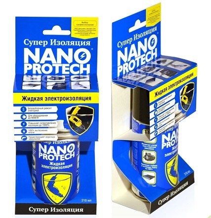

Татарин 7 736 Опубликовано 25 января, 2018 (изменено) А если коллектор обрызгать этим?Я взял банку на пробу.Но пока, ни чего сказать не могу.Мало времени прошло.Брызгал по контактам где попадает вода.И скрутки тоже. Изменено 25 января, 2018 пользователем Татарин Поделиться сообщением Ссылка на сообщение Поделиться на другие сайты
rusgg 4 003 Опубликовано 25 января, 2018 Надо попробовать что то Хотя написано же наоборот изоляция Поделиться сообщением Ссылка на сообщение Поделиться на другие сайты
Татарин 7 736 Опубликовано 25 января, 2018 Надо попробовать что тоХотя написано же наоборот изоляцияДа она как-то хитро работает.Вроде и контакт есть,и в роде как изоляция.Видяху посмотри как дрель в аквариуме включают.Я когда смотрел думал "Вот дурень.Его-же опнет током." Вроде живой экспериментатор. :D 1 Поделиться сообщением Ссылка на сообщение Поделиться на другие сайты
