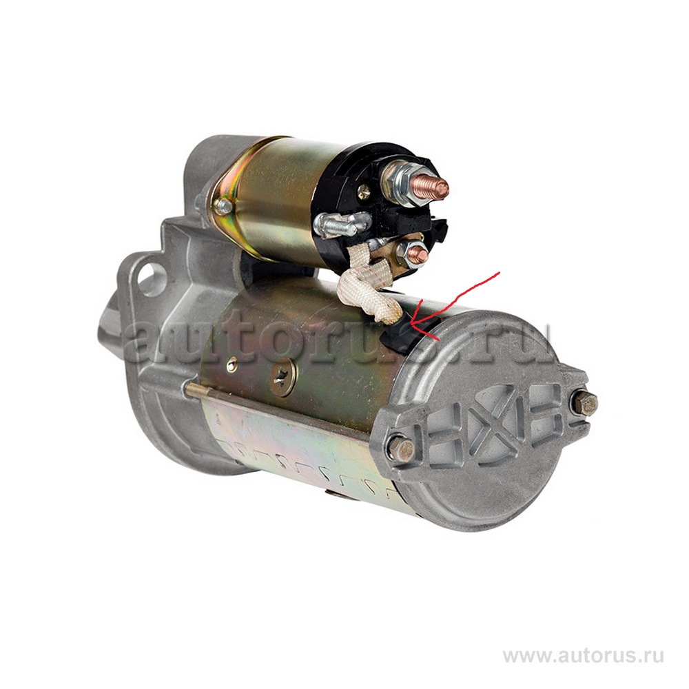

Gaidamak 126 Опубликовано 31 января, 2019 странNik,странNik,а. По картинке непонятно какойТипа такого,только пимпка черная меньше раза в два. Поделиться сообщением Ссылка на сообщение Поделиться на другие сайты

Маркич 707 Опубликовано 31 января, 2019 почти 11 лет открутилПожалуй это рекорд. На картинке редукторный - там чинить давно уже нечего Поделиться сообщением Ссылка на сообщение Поделиться на другие сайты
странNik 244 Опубликовано 31 января, 2019 Редукторный штука хорошая,но да,в ремонте не айс.Хотя у кулибиных можно статор купить ,чтоб не паять и тп или целиком обменять.Можно сварить.Мощный БП или ЗУ или полуавтомат.Опять же это уметь надо. Поделиться сообщением Ссылка на сообщение Поделиться на другие сайты

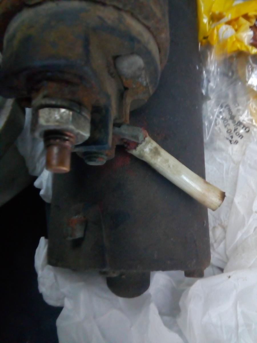

ZAN57 3 470 Опубликовано 1 февраля, 2019 тогда надо уточнить, осыпалось то что? Изоляция на проводе или сама медь провода? Поделиться сообщением Ссылка на сообщение Поделиться на другие сайты
Gaidamak 126 Опубликовано 1 февраля, 2019 (изменено) тогда надо уточнить, осыпалось то что? Изоляция на проводе или сама медь провода?Вот сфоткал.Под изоляцией хрустит,как чипсы. Изменено 1 февраля, 2019 пользователем Gaidamak Поделиться сообщением Ссылка на сообщение Поделиться на другие сайты
Toyota007 2 889 Опубликовано 1 февраля, 2019 Вот сфоткал.Под изоляцией хрустит,как чипсы.Глядя на это фото,этому стартеру грозит только помойка.Там реанимировать точно уже нечего. Поделиться сообщением Ссылка на сообщение Поделиться на другие сайты

t-r-a-k-t-a-r 257 Опубликовано 2 февраля, 2019 Вот сфоткал.Под изоляцией хрустит,как чипсы.Стартер редукторный и к первой картинке не имеет отношения,тут просто меняется щеточный узел,к нему и приварен этот провод Поделиться сообщением Ссылка на сообщение Поделиться на другие сайты

ZAN57 3 470 Опубликовано 4 февраля, 2019 Вот сфоткал.Под изоляцией хрустит,как чипсы. Одно из 2х- или грелось дико, или это была не медь а чиновый сплав хитрый... Поделиться сообщением Ссылка на сообщение Поделиться на другие сайты
Gaidamak 126 Опубликовано 4 февраля, 2019 Вот сфоткал.Под изоляцией хрустит,как чипсы. Одно из 2х- или грелось дико, или это была не медь а чиновый сплав хитрый... Скорее грелось.Когда снял стартер,один конец провода уже отлетел,а второй на паре-тройке жилок держался. Поделиться сообщением Ссылка на сообщение Поделиться на другие сайты
