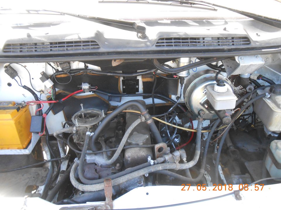

Преды, силовые, под капотом. Рядом с акб коробка. В крышке запасные. Там же и реле, выше. И, как уже сказали, масса акб - кузов, кузов - двс. Машина в годах. Может не достаточно подтягивания. Открутить, зачистить, поменять болты.

Предохранители в коробочке рядом с АКБ проверил первым делом, с ними всё в порядке.
Сегодня целый день идёт дождь, завтра попробую  проводами от "прикуривателя" (сегодня купил)  соединить минус АКБ с кузовом и двигателем.

Вопрос решился, дело было не в бобине...То бишь вообще не в стартере, а в выключателе массы!
Первым делом подключил провод от "прикуривателя" от минуса АКБ к двигателю - стартер (новый) тут же заработал и с полоборота завел машину.
Затем подключил провод от прикуривателя от минуса АКБ к кузову: стартер опять штатно заработал.
Подключил провод от прикуривателя от минуса АКБ  к "выходу" выключателя массы (фактически тоже на кузов, но через провод от выхода выключателя массы к кузову: заработал.
Подключил провод от прикуривателя к входу выключателя массы - и всё погасло, стартер только щелкнул (как и было изначально со старым и с новым после замены).
Вывод: неисправен выключатель массы - при маленькой нагрузке он работает, а при "большой" (в т.ч. при включении фар или аварийки) - отключается, причём без характерного щелчка. Электричество в машине гаснет, и тут же начинает постепенно включаться (судя по вольтметру в гнезде прикуривателя).
Заменил выключатель массы на новый (2,3 тыры на авторынке на выезде из Короёва), установил после работы напильником -отверстия под крепеж немного не совпадали, привет качеству изготовления запчастей) и всё (стартер, фары, аварийка) штатно заработало.
