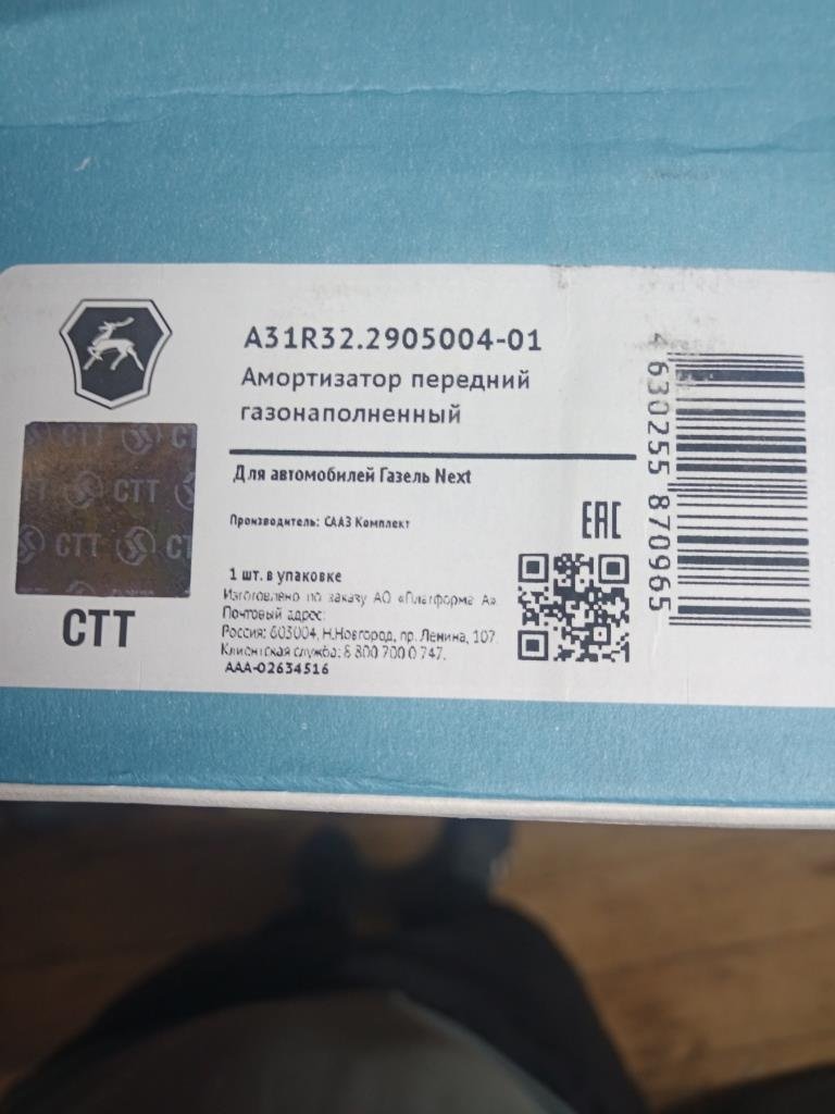

L2140 1 813 Опубликовано 2 августа, 2025 В 22.07.2025 в 17:49, Vovchikk сказал: Заказал на Озоне передние, написано оригинал. Теперь вопрос, что сейчас завод ставит, чтобы опознать оригинал или подделка. На Вашу прямо сейчас СААЗ (индекс -01 в обозначении детали). А совсем недавно Faravari (Иран) Поделиться сообщением Ссылка на сообщение Поделиться на другие сайты
Лютый Газелист 1 Опубликовано 2 августа, 2025 24 минуты назад, L2140 сказал: На Вашу прямо сейчас СААЗ (индекс -01 в обозначении детали). А совсем недавно Faravari (Иран) 3302290540201 такой? Поделиться сообщением Ссылка на сообщение Поделиться на другие сайты
Александр Борисыч 1 339 Опубликовано 2 августа, 2025 Если руки чешутся, и свербит в этом месте. Т.е. хочется амортизаторы обязательно поменять, то по размерам на Газель от Спринтера подходят, с ушами поиграться придётся. Поделиться сообщением Ссылка на сообщение Поделиться на другие сайты
L2140 1 813 Опубликовано 2 августа, 2025 2 часа назад, Лютый Газелист сказал: 3302290540201 такой? Нет A31R32.2905004-01 перед A31R32.2905402-01 зад В общем а3132 впереди. А дальше до 01 я в сей момент за точность не ручаюсь Поделиться сообщением Ссылка на сообщение Поделиться на другие сайты

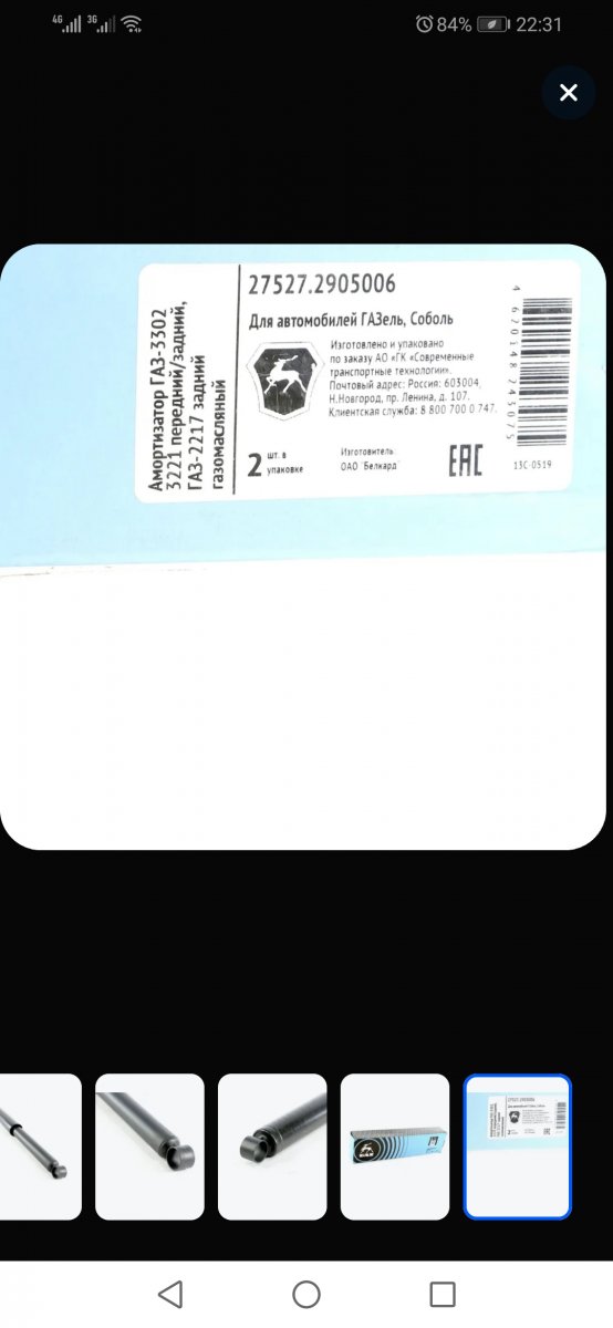

Vovchikk 992 Опубликовано 3 августа, 2025 10 часов назад, Лютый Газелист сказал: Можно и от Мазды поставить каябу, только цена за 1 будет в районе 5тыс А ты думаешь что наши будут дешевле, если у официалов брать. 21 час назад, L2140 сказал: На Вашу прямо сейчас СААЗ (индекс -01 в обозначении детали) Вот где ты раньше был. СААЗовские можно было взять по 1900р. а в оригинальной ГАЗовской упаковке 3 рубля. Поделиться сообщением Ссылка на сообщение Поделиться на другие сайты
Лютый Газелист 1 Опубликовано 3 августа, 2025 1 час назад, Vovchikk сказал: А ты думаешь что наши будут дешевле, если у официалов брать. Вот где ты раньше был. СААЗовские можно было взять по 1900р. а в оригинальной ГАЗовской упаковке 3 рубля. В ГАЗовской упаковке не сааз Поделиться сообщением Ссылка на сообщение Поделиться на другие сайты
Vovchikk 992 Опубликовано 3 августа, 2025 8 часов назад, Лютый Газелист сказал: В ГАЗовской упаковке не сааз В 02.08.2025 в 23:27, L2140 сказал: В 22.07.2025 в 19:49, Vovchikk сказал: Заказал на Озоне передние, написано оригинал. Теперь вопрос, что сейчас завод ставит, чтобы опознать оригинал или подделка. На Вашу прямо сейчас СААЗ (индекс -01 в обозначении детали). А совсем недавно Faravari (Иран) Поделиться сообщением Ссылка на сообщение Поделиться на другие сайты

Vovchikk 992 Опубликовано 4 августа, 2025 21 час назад, Лютый Газелист сказал: В ГАЗовской упаковке не сааз Поделиться сообщением Ссылка на сообщение Поделиться на другие сайты
L2140 1 813 Опубликовано 4 августа, 2025 В 03.08.2025 в 19:13, Vovchikk сказал: СААЗовские можно было взять по 1900р Я думаю сааз в своей упаковке продаёт только аморт 3302-01 задний. Поделиться сообщением Ссылка на сообщение Поделиться на другие сайты

L2140 1 813 Опубликовано 13 августа, 2025 В 05.08.2025 в 06:18, Vovchikk сказал: Про подлинность я конечно ничего не скажу Продавец по ссылке лично СААЗ . цена как и в упаковке СТТ для переднего 1 час назад, Alex030569 сказал: Ты газовые что ли купил? Они раму ломают А кожаные от газ АА норм? Поделиться сообщением Ссылка на сообщение Поделиться на другие сайты
