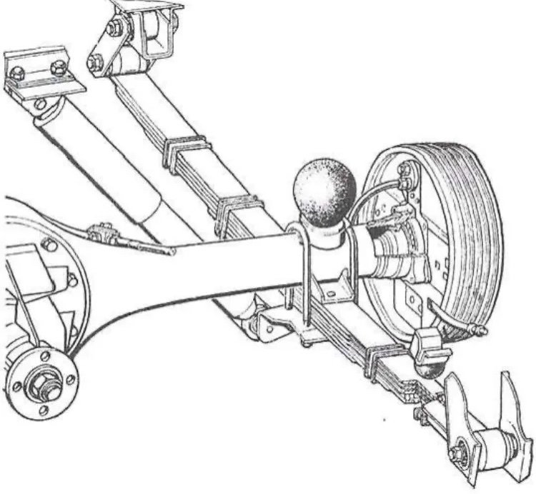

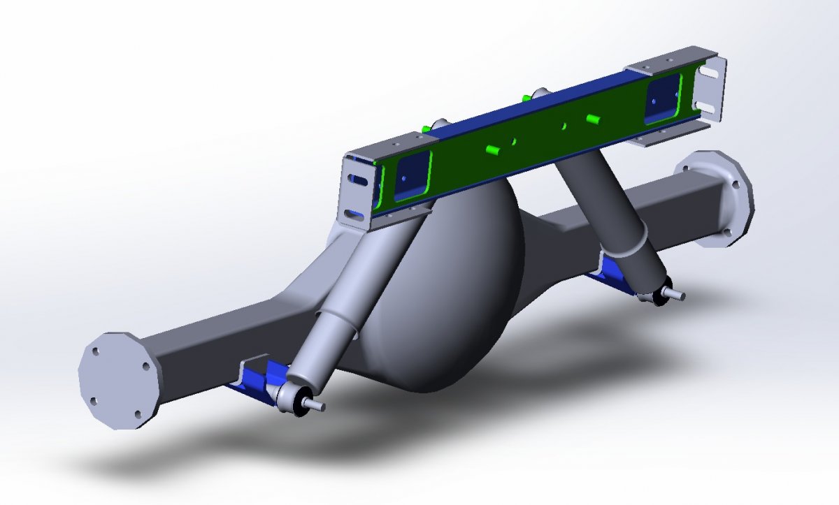

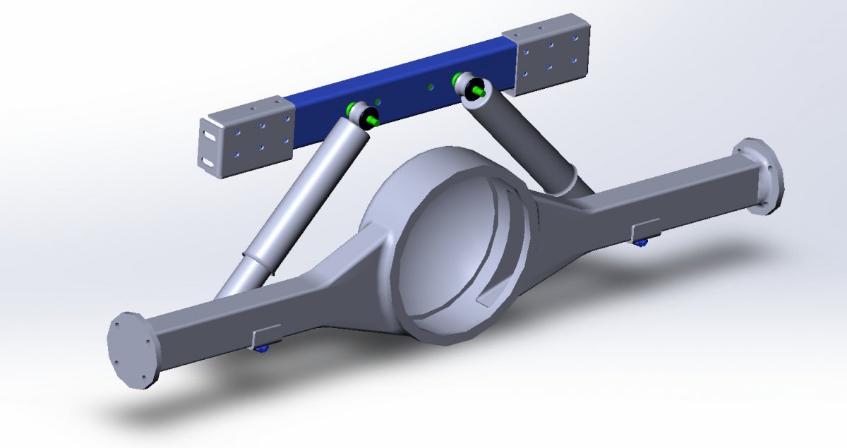

Москаль 256 Опубликовано 4 июля амортизаторы на обыкновенный мост, как на спайсер Поделиться сообщением Ссылка на сообщение Поделиться на другие сайты
zhn36 824 Опубликовано 4 июля 3 минуты назад, Москаль сказал: амортизаторы на обыкновенный мост, как на спайсер а в чем новость? уже давно так делают Поделиться сообщением Ссылка на сообщение Поделиться на другие сайты
Москаль 256 Опубликовано 4 июля 2 минуты назад, zhn36 сказал: а в чем новость? уже давно так делают в том что кого-то уже сделано, а у кого нет Поделиться сообщением Ссылка на сообщение Поделиться на другие сайты
zhn36 824 Опубликовано 4 июля 36 минут назад, Москаль сказал: в том что кого-то уже сделано, а у кого нет люди и на 402х до сих пор еще ездят Поделиться сообщением Ссылка на сообщение Поделиться на другие сайты
Vovchikk 1 087 Опубликовано 5 июля 8 часов назад, Москаль сказал: А что от этого поменяется? Поделиться сообщением Ссылка на сообщение Поделиться на другие сайты
Москаль 256 Опубликовано 5 июля 3 часа назад, Vovchikk сказал: А что от этого поменяется? я себе поставил, и понял что до этого стояла бутафория Поделиться сообщением Ссылка на сообщение Поделиться на другие сайты
Игорь85 811 Опубликовано 5 июля (изменено) 1 час назад, Москаль сказал: я себе поставил, и понял что до этого стояла бутафория Я спарки поставил масленные, односторонние. Никон. И понял что до этого стаяла пародия на амортизаторы. Но у меня 4/4. Изменено 5 июля пользователем Игорь85 Поделиться сообщением Ссылка на сообщение Поделиться на другие сайты
aleks2 1 329 Опубликовано 5 июля 4 часа назад, Москаль сказал: я себе поставил, и понял что до этого стояла бутафория По подробнее. Поделиться сообщением Ссылка на сообщение Поделиться на другие сайты
zhn36 824 Опубликовано 5 июля 1 час назад, aleks2 сказал: По подробнее. они не работают как нужно взять тот же Валдай, там по другому они установлены Поделиться сообщением Ссылка на сообщение Поделиться на другие сайты
Vovchikk 1 087 Опубликовано 5 июля Ну они же что, так что так стоят под наклоном? Вот на старых нивах они под наклоном стояли её, болтало, сейчас стали ставить прямо. Наоборот, стало лучше. Поделиться сообщением Ссылка на сообщение Поделиться на другие сайты
B.V.A 4 753 Опубликовано 5 июля Под наклоном дольше ходят, но нужен стаб.. 1 Поделиться сообщением Ссылка на сообщение Поделиться на другие сайты
Москаль 256 Опубликовано 5 июля 9 часов назад, aleks2 сказал: По подробнее. ну, они стоят под меньшим наклоном, и + работают как стабилизатор 1 Поделиться сообщением Ссылка на сообщение Поделиться на другие сайты
Slavyan 980 Опубликовано 7 июля В 05.07.2026 в 22:26, Москаль сказал: ну, они стоят под меньшим наклоном, и + работают как стабилизатор Они наверно с рессорами нового образца должны стоять. Мост же вперёд/ назад двигается с простыми рессорами Поделиться сообщением Ссылка на сообщение Поделиться на другие сайты
L2140 1 896 Опубликовано 7 июля (изменено) 1 час назад, Slavyan сказал: Они наверно с рессорами нового образца должны стоять. Мост же вперёд/ назад двигается с простыми рессорами Да, не . Схема правильная для всех рессор. Схема установки обкатана на спортивных грузовых автомобилях. В 05.07.2026 в 17:08, Vovchikk сказал: Вот на старых нивах они под наклоном стояли её, болтало, сейчас стали ставить прямо. Аморты разнесли ближе к колесам и уменьшили угол наклона. Однако схема установки - поперечный наклон не изменилась. Изменено 7 июля пользователем L2140 1 Поделиться сообщением Ссылка на сообщение Поделиться на другие сайты
aleks2 1 329 Опубликовано 7 июля Тоесть на бизнесе можно также поставить? Поделиться сообщением Ссылка на сообщение Поделиться на другие сайты
zhn36 824 Опубликовано 7 июля 24 минуты назад, aleks2 сказал: Тоесть на бизнесе можно также поставить? да и ставят уже давно кому нужно это 1 1 Поделиться сообщением Ссылка на сообщение Поделиться на другие сайты
