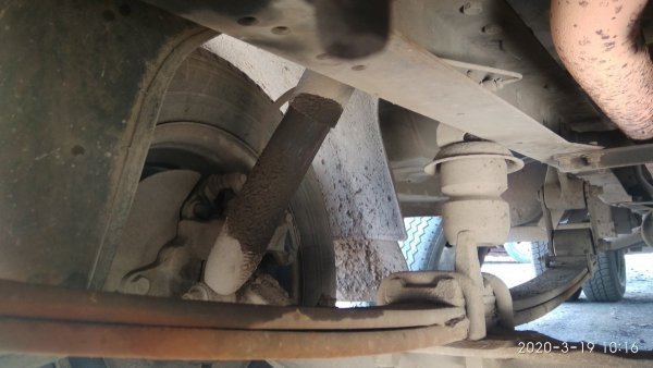

serushok 215 Опубликовано 21 марта, 2020 (изменено) Друзья, у меня печалька. Хвалёные SS 20 после 124 тысяч пробега. Изменено 21 марта, 2020 пользователем serushok Поделиться сообщением Ссылка на сообщение Поделиться на другие сайты
Vovka31 534 Опубликовано 21 марта, 2020 Вот те раз. А цена запредельная, за эти деньги они должны машину пережить. А гарантия кончилась? Поделиться сообщением Ссылка на сообщение Поделиться на другие сайты
serushok 215 Опубликовано 22 марта, 2020 17 часов назад, Vovka31 сказал: А гарантия кончилась? Не помню какие условия гарантии были, да я и коробку с чеками выкинул всё равно. Поделиться сообщением Ссылка на сообщение Поделиться на другие сайты
andrey83 338 Опубликовано 22 марта, 2020 В 21.03.2020 в 09:01, serushok сказал: Друзья, у меня печалька. Хвалёные SS 20 после 124 тысяч пробега. У меня на Соболе передние Саксы сикнули на 30 тыс. с копейками,но пока вроде так же работают. Потихоньку надо присматривать какие нибудь,но у нас только Белкард, Хола и откровенный Китай Поделиться сообщением Ссылка на сообщение Поделиться на другие сайты

Toyota007 2 891 Опубликовано 14 декабря, 2020 @serushok 124 т.км ты считаешь это мало?Да больше 150 вообще ни каких не встречал,причем если даже не текут и газ не вышел,все равно дорогу уже не держат.Поршень изнашивается хорошо. И пускай ,что хотят пишут,но 150т. по мне это отличный потолок... 2 Поделиться сообщением Ссылка на сообщение Поделиться на другие сайты
serushok 215 Опубликовано 3 января, 2021 @Toyota007 конечно мало. Родные Саксы, которые стояли до этих, прошли 300, а на задке до сих пор они стоят, ни разу их не откручивал, и резинки родные, пробег сейчас 460 тысяч. 1 Поделиться сообщением Ссылка на сообщение Поделиться на другие сайты
ИванСПб 1 260 Опубликовано 4 января, 2021 В 03.01.2021 в 16:10, serushok сказал: на задке до сих пор они стоят, Так они может там померли давно - но так как плавно то и не заметно? Привычка мешает заметить. Поделиться сообщением Ссылка на сообщение Поделиться на другие сайты
serushok 215 Опубликовано 5 января, 2021 @ИванСПб вроде живые. Мост не прыгает. Поделиться сообщением Ссылка на сообщение Поделиться на другие сайты
