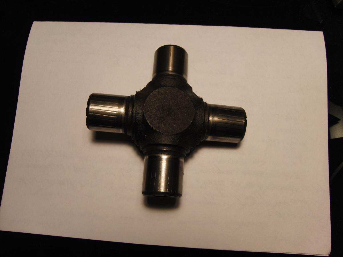

TRIAL 3 Опубликовано 26 апреля, 2017 (изменено) Дмитрий! Добрый вечер! Хочу поделиться итогами осмотра крестовины привода, снятой сегодня с автомобиля.Судя по всему, карданные шарниры испытывают значительные осевые возвратно-поступательные нагрузки. Износ шипов попарно-зеркальный. На фотках не видно, но в плоскости приложения торсионной нагрузки износа нет. Думаю, в развитие темы про привода передних колёс Соболя эта информация пригодится для поиска решения проблемы. Чтобы было понятно, ориентация шипов на фотках не менялась, то есть каждый из шипов имеет односторонний износ в плоскости перпендикулярной оси вращения шарнира. Изменено 26 апреля, 2017 пользователем TRIAL Поделиться сообщением Ссылка на сообщение Поделиться на другие сайты
