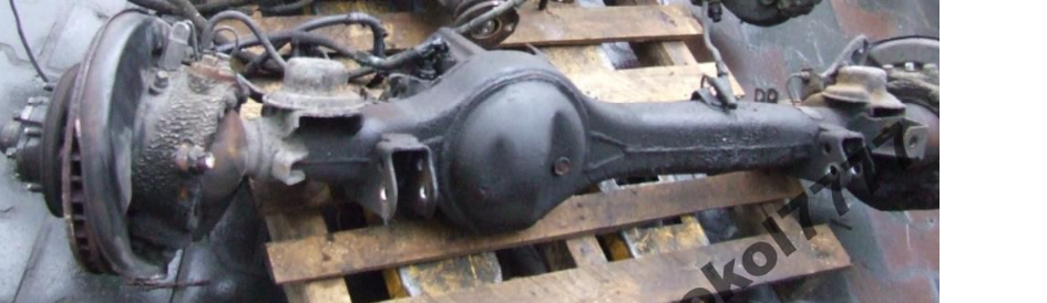

Crady 8 668 Опубликовано 27 сентября, 2016 Есть еще вариант, неубиваемый мост газ 69,тогда уж и ломаную раму от него вспомни...все хотелки упрутся в маркетологов,посчитают,обрежут,на выходе получится что было..но для потребителя дороже :D Поделиться сообщением Ссылка на сообщение Поделиться на другие сайты

fff187 213 Опубликовано 27 сентября, 2016 Не хочет ни как Российский народ идти по пути малообслуживаемых узлов . Хотят поковырятся в мазуте, что нибудь помазать покрутить поремонтировать :()Моя мечта неубиваемый мост крузак 80 вот только редуктор не там где надо и колея мала.Чего на газе думают? Поделиться сообщением Ссылка на сообщение Поделиться на другие сайты
