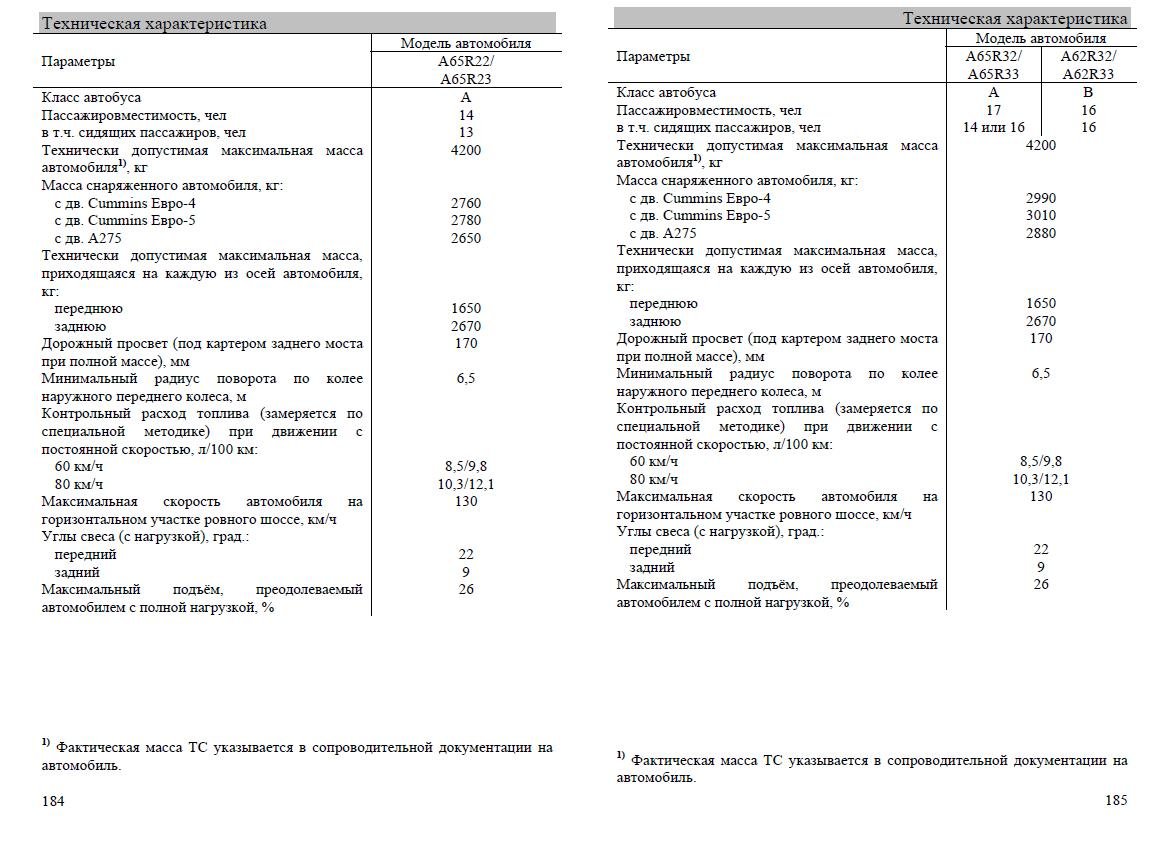

L2140 1 901 Опубликовано 20 февраля, 2020 В 20.02.2020 в 06:56, ZAN57 сказал: Сколько не пытался найти исчерпывающий перечень автобусов и спецавтомобилей НЕКСТ А65, с точными характеристиками, так и не нашел. На разных сайтах путаница. всё что могу показать из заводской информации. Получается, надо или ПТС искать на ЦМА или ждать представителя завода. Газель-Next ГАЗ-А65R22 Семейство "ГАЗель Next" Автобус категории M2, класс А (стоячие пассажиры),более 8 пассажирских мест,задний привод (RWD),средняя база(3100-3499мм),полная масса не выше 3,5 т.,дизельный двигатель. Газель - Next ГАЗ-А65R23 Семейство "ГАЗель Next" Автобус категории M2, класс А (стоячие пассажиры),более 8 пассажирских мест,задний привод (RWD),средняя база(3100-3499мм),полная масса не выше 3,5 т.,бензиновый двигатель Газель - Next ГАЗ-А65R25 Семейство "ГАЗель Next" Автобус категории M2, класс А (стоячие пассажиры),более 8 пассажирских мест,задний привод (RWD),средняя база(3100-3499мм),полная масса не выше 3,5 т., газовый двигатель LPG (сжиженный нефтяной газ) ГАЗель-Next ГАЗ-А65R32 Семейство "ГАЗель Next" Автобус категории M2, класс А (стоячие пассажиры), более 8 пассажирских мест, задний привод (RWD), длинная база (3500-3899 мм), полная масса не выше 3,5 т, дизельный двигатель. ГАЗель-Next ГАЗ-А65R33 Семейство "ГАЗель Next" Автобус категории M2, класс А (стоячие пассажиры), более 8 пассажирских мест, задний привод (RWD), длиння база (3500-3899 мм), полная масса не выше 3,5 т,, бензиновый двигатель ГАЗель-Next ГАЗ-А65R35 Семейство "ГАЗель Next" Автобус категории M2, класс А (стоячие пассажиры), более 8 пассажирских мест, задний привод (RWD), длинная база (3500-3899 мм), полная масса не выше 3,5 т,,газовый двигатель LPG (сжиженный нефтяной газ) Газель-Next ГАЗ-А65R52 Семейство "ГАЗель Next" Автобус категории M2, класс А (стоячие пассажиры), более 8 пассажирских мест, задний привод (RWD), длинная база (3900-4099 мм), дизельный двигатель. Поделиться сообщением Ссылка на сообщение Поделиться на другие сайты
ZAN57 3 662 Опубликовано 26 февраля, 2020 Спасибо. Вот мне и не понятно, в том числе и из этой информации- ты пишешь про R22, 23, 25,32, 33,35, 52, что полная масса не выше 3,5тн, но в это же время в ссылке открывается что полная масса 4100/3990/4065 тн. , во вставке в пост "технически допустимая максимальная масса" 4200кг, а это, как я понимаю, и есть полная масса. Тогда откуда сведения, что "полная масса не более 3,5тн"? А вот интересно, на ЦМФ на базе Некста в ПТС категория В или С? Поделиться сообщением Ссылка на сообщение Поделиться на другие сайты
L2140 1 901 Опубликовано 26 февраля, 2020 поэтому я и говорю о необходимости смотреть ПТС. Тот текст, где "не выше 3,5т" взят из ГАЗовского каталога комплектаций по всем моделям. Всё что я привел это ГАЗовская инфа и она разнится. 12 часов назад, ZAN57 сказал: А вот интересно, на ЦМФ на базе Некста в ПТС категория В или С? если не 4,6 т, то "В" модели С45R**, С46R** категории "С" Поделиться сообщением Ссылка на сообщение Поделиться на другие сайты

ZAN57 3 662 Опубликовано 5 марта, 2020 В 03.03.2020 в 16:50, PodmarevAA сказал: Заводские А65 с полной массой 4200-4950 Спасибо. Тогда можно пройти дальше в вопросе- А есть ли вообще на базе НЕКСТ какие либо пассажирские или ЦМФ ТС с полной массой 3,5тн? Поделиться сообщением Ссылка на сообщение Поделиться на другие сайты

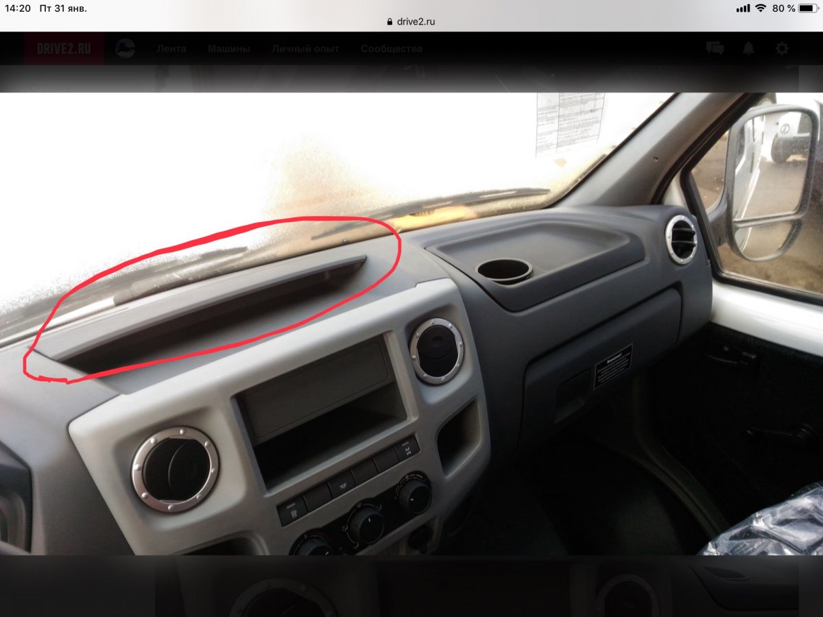

52RUS 1 856 Опубликовано 8 мая, 2020 @L2140 , случаем нет информации как крепится эта накладка и как ее можно снять? Боюсь сломать, есть ощущение что там на защелках, но уж очень сильно сидит. Нет там саморезов? Поделиться сообщением Ссылка на сообщение Поделиться на другие сайты
L2140 1 901 Опубликовано 8 мая, 2020 1 час назад, 52RUS сказал: случаем нет информации как крепится эта накладка и как ее можно снять? Боюсь сломать, есть ощущение что там на защелках, но уж очень сильно сидит. Нет там саморезов? не знаю. Не снимали. Заводская инструкция обходит стороной снятие именно этой (3221-8213056) детали. вот, взято из открытых источников. Для безопасности можно снять комбинашку.И если эти два самореза крепят не панель,то смело выкорчёвывать 1 1 Поделиться сообщением Ссылка на сообщение Поделиться на другие сайты
