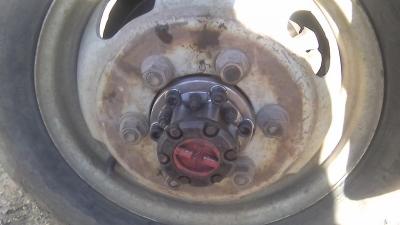

Андрей Викторович П 54 Опубликовано 13 апреля, 2019 Пришли внутрянки от ижтехно, собрал в айсиновские хабы, все отлично подошло и по хабам и по шлицам, единственное это нужно переходники прикручивать к ступице болтами а не шпильками. Токарь выточил переходные шайбы, седня отдал фрезервшику хабы, чтобы выбрал под болты, шляпки болтов не проходят.А автогур 73 до сих пор кота за х. тянет , сначала заказал у них, но до сих пор не прислали. Звоню им, отвечают что их подвел поставщик( ижтехно) . но после них заказал у ижтехно, и уже прислали.Так что не рекомендую заказывать у автогур 73 Поделиться сообщением Ссылка на сообщение Поделиться на другие сайты
Андрей Викторович П 54 Опубликовано 25 апреля, 2019 Собрал и поставил хабы Поделиться сообщением Ссылка на сообщение Поделиться на другие сайты
Андрей Викторович П 54 Опубликовано 25 апреля, 2019 А там ничего не надо особо, толщина 10мм, отверстия под хаб с резьбой М10 и под ступицу.Кстати у япов шпильки крепления хабов всего м8, но на конусах Поделиться сообщением Ссылка на сообщение Поделиться на другие сайты

Андрей Викторович П 54 Опубликовано 27 апреля, 2019 Я оставил м8 с конусами, у меня просто ступицы с хабами от Тойоты в закромах лежали. Посмотрю как будет ходить, пересверлить и резьбу нарезать недолго.Вчера пришли ещё внутрянки в хабы, заказывал в автогур, аж 16 марта.., Поделиться сообщением Ссылка на сообщение Поделиться на другие сайты
