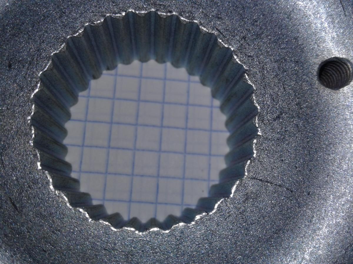

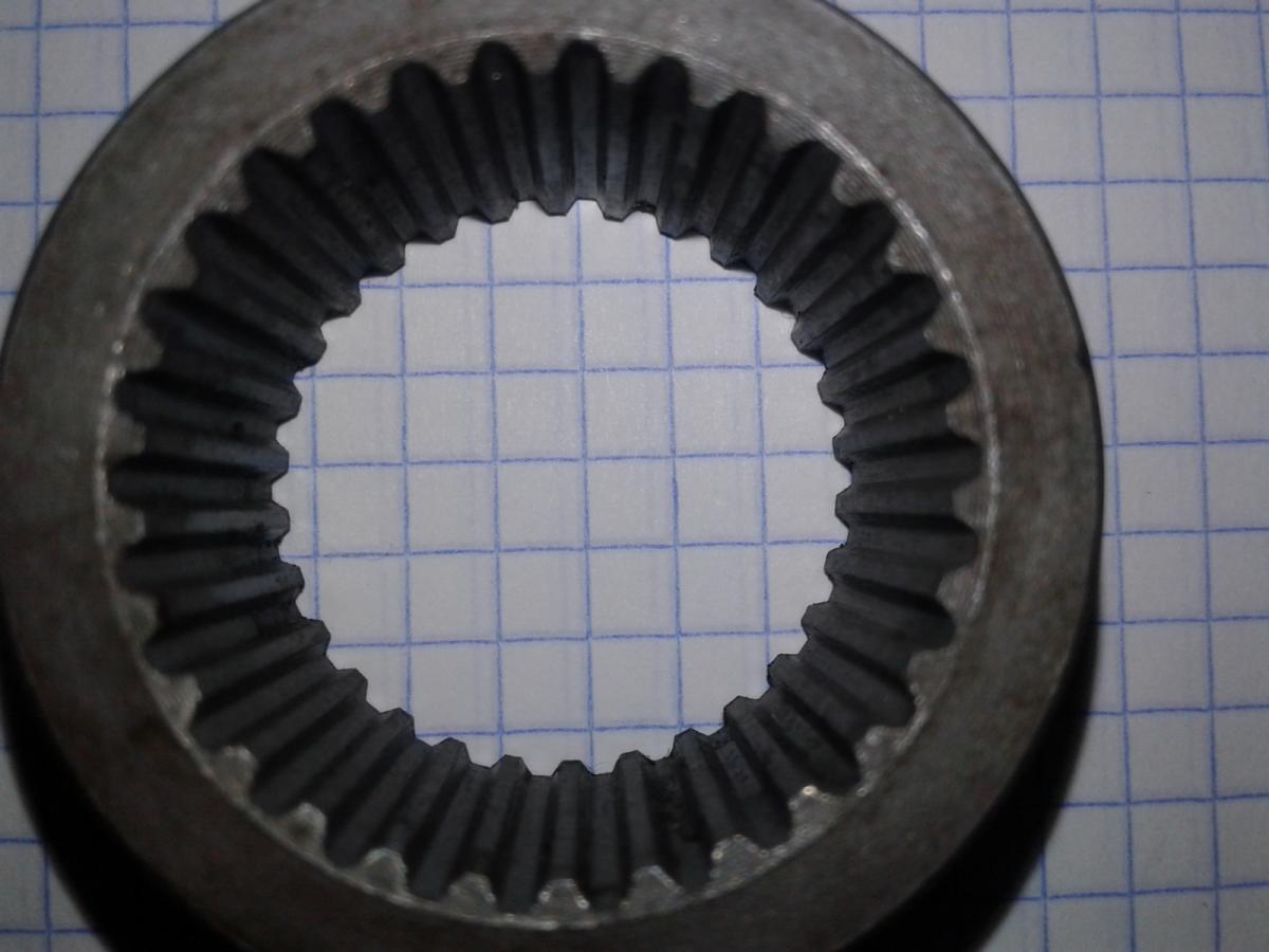

баксанец 20 Опубликовано 22 мая, 2018 РИФ, RedBtr. Барнаул.Можно купить внутрянку у ИжТехно и переставить в УАЗовский хабКстати там 30 шлицевИжТехновские шлицы встают на газовскую полуось с люфтом. Шлиц от Валрейсинга стоит как влитая. Проверял и то и другое лично. Таже история и с заглушками. Так что заказывайте внутрянку от Валрейсинга. Поделиться сообщением Ссылка на сообщение Поделиться на другие сайты
cazemir 764 Опубликовано 23 мая, 2018 ИжТехновские шлицы встают на газовскую полуось с люфтом. Шлиц от Валрейсинга стоит как влитая. Проверял и то и другое лично. Таже история и с заглушками. Так что заказывайте внутрянку от Валрейсинга. иж техно мерил на полуось, встают без люфта, Поделиться сообщением Ссылка на сообщение Поделиться на другие сайты
баксанец 20 Опубликовано 23 мая, 2018 Не буду спорить чьи пчелы неправильные, только то, что сам щупал. Еще наблюдение - профиль зуба у Валрейсинга трапецивидный ближе к прямоугольному, такой же у "газа". У ижтехно треугольный. Они эти муфты делают для своих же усиленных "грибков" на уаз. Попробую сделать фото на днях - будет наглядней. Поделиться сообщением Ссылка на сообщение Поделиться на другие сайты
баксанец 20 Опубликовано 24 мая, 2018 Белая - крышка от грибка ижтехно, черная - муфта от Валрейсинга. Различия видны. Поделиться сообщением Ссылка на сообщение Поделиться на другие сайты
