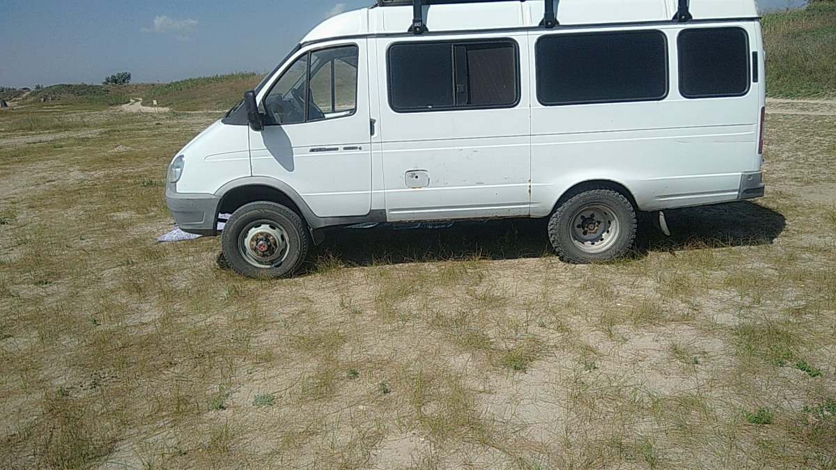

Alexvtn 17 Опубликовано 28 августа, 2022 Суть в том что хочу перед немного опустить,чтобы меньше парусило.когда ветер боковой то больше 80 страшно ехать,а на обгон грузовика как последний раз выходишь. Думаю поставить серьги от УАЗа,они покороче вроде .запас куда опускать вроде есть. Поделиться сообщением Ссылка на сообщение Поделиться на другие сайты
Игорь85 799 Опубликовано 28 августа, 2022 @Alexvtn рессоры наверное 3 листовые стоят. Поделиться сообщением Ссылка на сообщение Поделиться на другие сайты
Alexvtn 17 Опубликовано 28 августа, 2022 Рессоры новые вкруг двухлистовые ,жопа ниже.хотя кронштейн я перевернул. Поделиться сообщением Ссылка на сообщение Поделиться на другие сайты
Игорь85 799 Опубликовано 28 августа, 2022 (изменено) @Alexvtn серьги на зад купи от Валдая, они длинше. Будет нормально. ДВС какой если камень, то просядут на передке быстро. Изменено 28 августа, 2022 пользователем Игорь85 Поделиться сообщением Ссылка на сообщение Поделиться на другие сайты
Alexvtn 17 Опубликовано 28 августа, 2022 Я наоборот хочу ниже сделать,от УАЗа поставить Поделиться сообщением Ссылка на сообщение Поделиться на другие сайты
Игорь85 799 Опубликовано 28 августа, 2022 17 минут назад, Alexvtn сказал: Я наоборот хочу ниже сделать,от УАЗа поставить Зад подыми, передок просядет сам. Поделиться сообщением Ссылка на сообщение Поделиться на другие сайты
Alexvtn 17 Опубликовано 28 августа, 2022 Суть сделать машину пониже чтоб устойчивее была на трассе Поделиться сообщением Ссылка на сообщение Поделиться на другие сайты
Игорь85 799 Опубликовано 28 августа, 2022 1 час назад, Alexvtn сказал: Суть сделать машину пониже чтоб устойчивее была на трассе Так переверни задние крепление передних рессор. Поделиться сообщением Ссылка на сообщение Поделиться на другие сайты

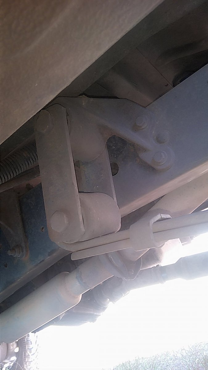

Alexvtn 17 Опубликовано 28 августа, 2022 Они у меня в родном положении. Опустить можно только более короткими серьгами или в теории кронштейнами передними от заднепривода Поделиться сообщением Ссылка на сообщение Поделиться на другие сайты
Игорь85 799 Опубликовано 28 августа, 2022 @Alexvtn @Alexvtn Фото кронштейнов сделай, серьгами на много не опустишь. Поделиться сообщением Ссылка на сообщение Поделиться на другие сайты
Alexvtn 17 Опубликовано 29 августа, 2022 У меня кронштейны 4х4 родные стоят. Поделиться сообщением Ссылка на сообщение Поделиться на другие сайты
Игорь85 799 Опубликовано 29 августа, 2022 1 час назад, Alexvtn сказал: У меня кронштейны 4х4 родные стоят. Если стояли рессоры старого образца 5 листовые. При установки новых 2 листовых. Кронштейны надо переворачивать. Чтобы они ушли в верх. Поделиться сообщением Ссылка на сообщение Поделиться на другие сайты
Alexvtn 17 Опубликовано 29 августа, 2022 У меня 3 листовые были,это бизнес.кронштейн соответственно вверх . Задний вниз а все равно так Поделиться сообщением Ссылка на сообщение Поделиться на другие сайты

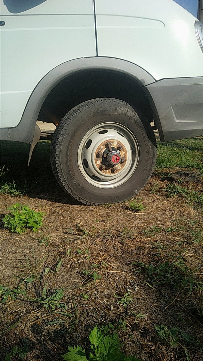

Alexvtn 17 Опубликовано 8 ноября, 2025 Сколько времени прошло,перед так и не просел .а мечта улучшить рулежку так и не умерла) Поделиться сообщением Ссылка на сообщение Поделиться на другие сайты
БРОДЯГА74 5 954 Опубликовано 9 ноября, 2025 @Alexvtn У тебя точно передние рессоры стоят? Не задние...? Поделиться сообщением Ссылка на сообщение Поделиться на другие сайты
Alexvtn 17 Опубликовано 9 ноября, 2025 41 минуту назад, БРОДЯГА74 сказал: @Alexvtn У тебя точно передние рессоры стоят? Не задние...? У полнопривода есть такое понятие передние рессоры? Все 4 одинаковые покупал новые в магазе. Родные были усаженные в хлам ,без сайлентблоков. Стояла ниже.так как руль уехал на треть оборота после замены. Поделиться сообщением Ссылка на сообщение Поделиться на другие сайты
БРОДЯГА74 5 954 Опубликовано 9 ноября, 2025 23 минуты назад, Alexvtn сказал: У полнопривода есть такое понятие передние рессоры? Не в курсе 4*4 у обычной передние лист тоньше, она мягче. Если у тебя стоит задняя, она никогда не сядет...тем более ты грузов не возишь! Поделиться сообщением Ссылка на сообщение Поделиться на другие сайты
Игорь85 799 Опубликовано 9 ноября, 2025 3 часа назад, Alexvtn сказал: У полнопривода есть такое понятие передние рессоры? Все 4 одинаковые покупал новые в магазе. Родные были усаженные в хлам ,без сайлентблоков. Стояла ниже.так как руль уехал на треть оборота после замены. На 4/4. Рессоры все одинаковые. Задние Газелевские. Поделиться сообщением Ссылка на сообщение Поделиться на другие сайты
Alexvtn 17 Опубликовано 9 ноября, 2025 Ну так как опустить ,есть мысли? Поделиться сообщением Ссылка на сообщение Поделиться на другие сайты
Игорь85 799 Опубликовано 9 ноября, 2025 Если рессоры 3 листовые, выкини один лист. Да и серьги можно по короче найти, от простой газели. На бизнесе серьги стоят от Валдай они длиннее. Поделиться сообщением Ссылка на сообщение Поделиться на другие сайты
Alex030569 7 252 Опубликовано 9 ноября, 2025 Я бы серьги покороче поставил. Поделиться сообщением Ссылка на сообщение Поделиться на другие сайты
zhn36 806 Опубликовано 9 ноября, 2025 1 час назад, Игорь85 сказал: На бизнесе серьги стоят от Валдай они длиннее. не было никогда такого с завода с завода бизнес был на своих серьгах Поделиться сообщением Ссылка на сообщение Поделиться на другие сайты
megaladon 249 Опубликовано 9 ноября, 2025 Рессора передняя Газель, Соболь 4х4 2 листа - это высококачественная запчасть для подвески, произведенная компанией ГАЗ в России. Эта рессора предназначена специально для автомобилей ГАЗель и Соболь 4х4. Она состоит из двух листов, обеспечивающих надежную подвижность и устойчивость автомобиля на дороге. Каталожный номер и заводской номер данной запчасти - 32214-2912011-02. Рессоры должны стоять ПЕРЕДНИЕ 2-х листовые от Газель Бизнес. Поделиться сообщением Ссылка на сообщение Поделиться на другие сайты
zhn36 806 Опубликовано 9 ноября, 2025 8 минут назад, megaladon сказал: Рессоры должны стоять ПЕРЕДНИЕ 2-х листовые от Газель Бизнес. задние можно ставить на перед Поделиться сообщением Ссылка на сообщение Поделиться на другие сайты
Alexvtn 17 Опубликовано 9 ноября, 2025 (изменено) 34 минуты назад, zhn36 сказал: задние можно ставить на перед Чтобы лифтонуться отлично.уж 4 года не просели ни капли) 42 минуты назад, megaladon сказал: Рессора передняя Газель, Соболь 4х4 2 листа - это высококачественная запчасть для подвески, произведенная компанией ГАЗ в России. Эта рессора предназначена специально для автомобилей ГАЗель и Соболь 4х4. Она состоит из двух листов, обеспечивающих надежную подвижность и устойчивость автомобиля на дороге. Каталожный номер и заводской номер данной запчасти - 32214-2912011-02. Рессоры должны стоять ПЕРЕДНИЕ 2-х листовые от Газель Бизнес. Погляжу сейчас.поглядел ..этот номер бьётся как передние -задние Изменено 9 ноября, 2025 пользователем Alexvtn Поделиться сообщением Ссылка на сообщение Поделиться на другие сайты
