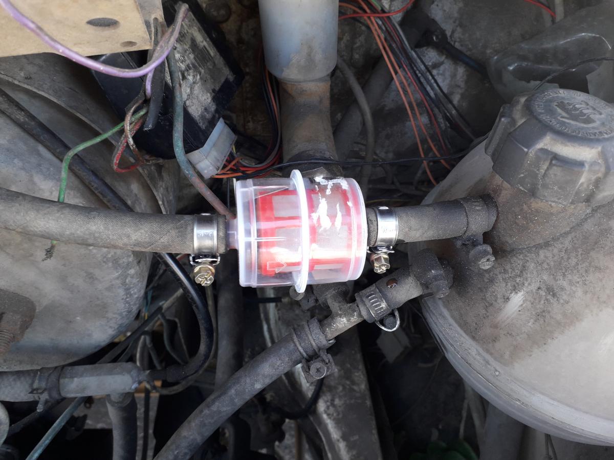

rool 782 Опубликовано 12 апреля, 2019 Двигатель да, Е3. Про инвалидность не понял. Всем спасибо за ответы, вопрос решён. Причины - антифриз фуфло, который нагретый загорается от зажикалки так, как не всякий бензин горит - что и натолкнуло на мысль о том, что пропан в системе охлаждения. Я так понимаю - на спирту, температура кипения которого 78гр и из-за этого ж спирта и загорается. И таки да - был забит пароотводящий носик на крышке термостата, хотя недавно же (относительно, тысяч 15) антифриз сливался и заливался, а при заливе я с этого носика патрубок скидываю, чтоб воздух выходил... Как и чем забился - хз, но прочистить не удалось, качественно забился) Буду надеяться, что теперь всё ровно заработает. Сделай так, пропадут много вопросов и поселится дзен в дуще.Чёт вис комп. Поделиться сообщением Ссылка на сообщение Поделиться на другие сайты

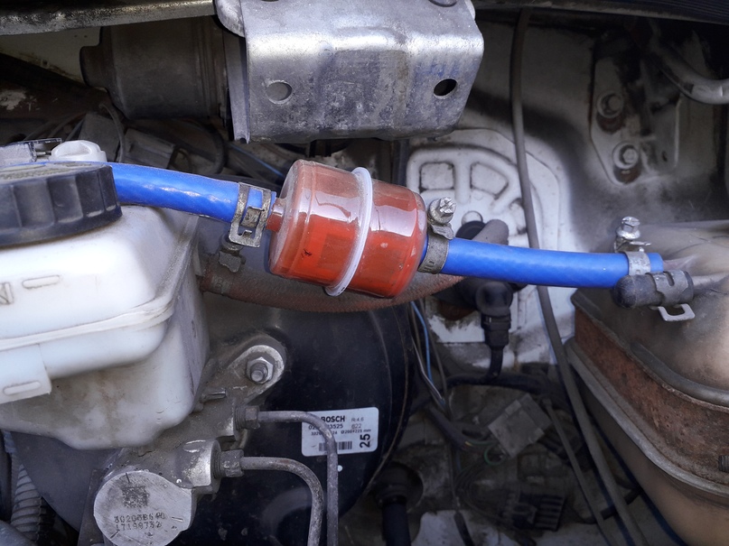

Slava 67 192 Опубликовано 13 апреля, 2019 0NOiQV5xm8c.jpg0NOiQV5xm8c.jpgСделай так, пропадут много вопросов и поселится дзен в дуще.0NOiQV5xm8c.jpgЧёт вис комп.вот прям как на картинке не делай, ни к чему подогревать тормозную жидкость, пусти как нибудь иначе, чувствует фильтр себя не плохо, но давит его быстро, но до расплавления дело не доходит, проездил так пару лет, первые месяца три, грязи чуть было, потом менял фильтр так как плющит элемент фильтрующий, да и не давит на карман, стоит копейки Поделиться сообщением Ссылка на сообщение Поделиться на другие сайты
mishem 1 188 Опубликовано 13 апреля, 2019 Какой смысл от этого фильтра? Поделиться сообщением Ссылка на сообщение Поделиться на другие сайты
Slava 67 192 Опубликовано 13 апреля, 2019 Какой смысл от этого фильтра?как и везде, фильтровать жидкость которая через него проходит. в фурах с завода стоит фильтр антифриза, в свое время хотел поставить, но разборок по фурам у нас мало, а сам элемент не думаю что дорогой вышел бы. Поделиться сообщением Ссылка на сообщение Поделиться на другие сайты

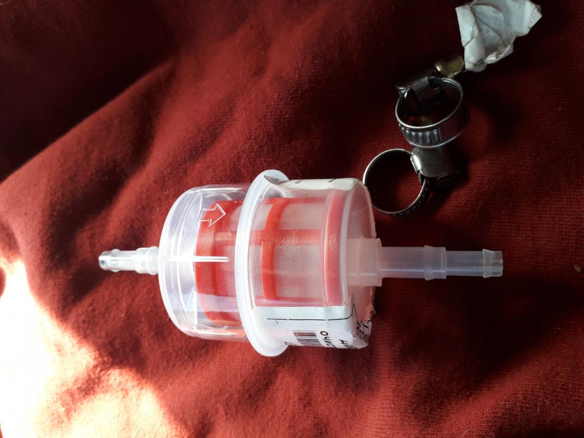

rool 782 Опубликовано 14 апреля, 2019 вот прям как на картинке не делай, ни к чему подогревать тормозную жидкость, пусти как нибудь иначе, чувствует фильтр себя не плохо, но давит его быстро, но до расплавления дело не доходит, проездил так пару лет, первые месяца три, грязи чуть было, потом менял фильтр так как плющит элемент фильтрующий, да и не давит на карман, стоит копейки Ни чего там не подогреется критично. Тех. характиристики торм. жидкости прочитай на банке. Плющит бензиновый фильтр, а тут дизельный. Спецом на боку, весь шмурдяк внизу оседает. Как он терпит температуру и давление?Этот запросто. Какой смысл от этого фильтра?Поставь - поймёшь. Сначала ставил бензиновые, для эксперемента. Первого хватило на 100км, потом интервал всё больше и больше. Потом махнул помпу и бензиновые стало зажимать, дизельные ходят месецами., грязи хватает в жиже., сам фигею. Поделиться сообщением Ссылка на сообщение Поделиться на другие сайты
