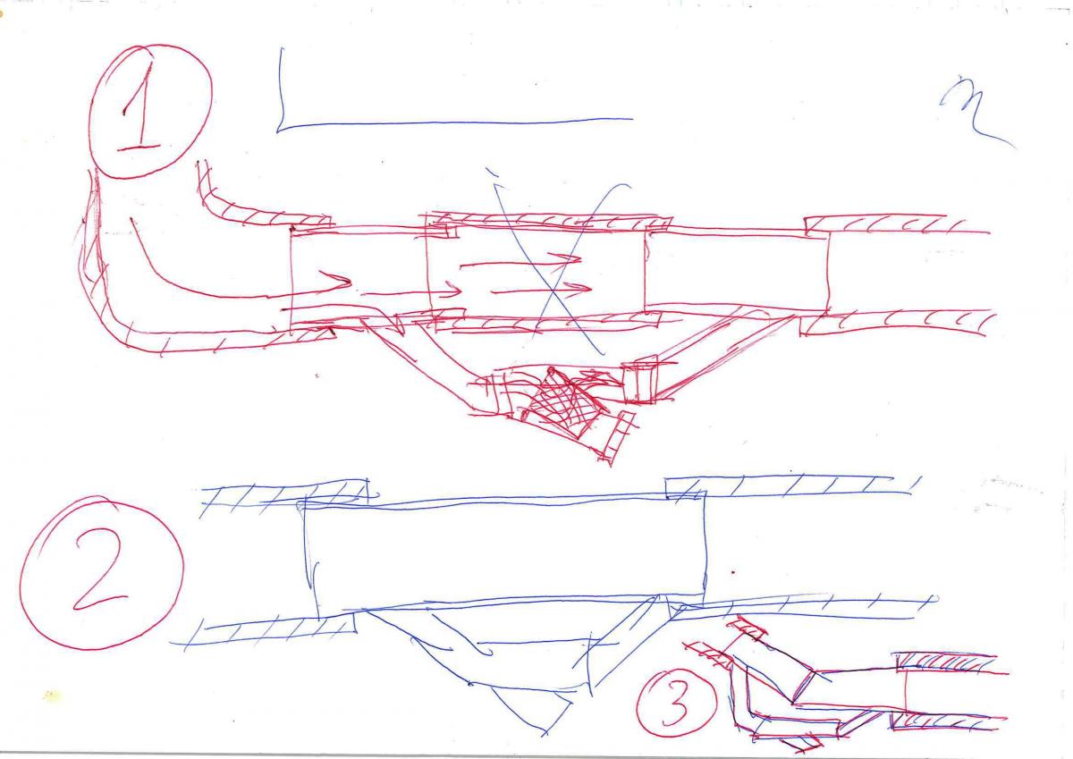

ZAN57 3 617 Опубликовано 16 апреля, 2019 До сих пор не понял? Чистик вставляем параллельным потоком (Байпасом) с основным патрубком, основной то не перекрыт НИКОГДА. Это и есть основной смысл не полнопоточного фильтра. Но за счет многократной циркуляции ошметки рано или поздно пройдут чз чистик, попадутся. Поделиться сообщением Ссылка на сообщение Поделиться на другие сайты
ZAN57 3 617 Опубликовано 16 апреля, 2019 Давай нарисую быстренько...1. Это например нижний или верхний патрубок. Вставляем 2 куска трубы по внутреннему диаметру шлангов, с приваренными сгонами, к ним чистик. Еще вариант 2- если чистик короткий и есть участок патрубка резинового длиной 15-16см (а у нас есть), то в середине шланг и не нужен. В самом низу 3- на повороте свариваем вставыш как нужно по направлению. 1 Поделиться сообщением Ссылка на сообщение Поделиться на другие сайты
странNik 247 Опубликовано 16 апреля, 2019 а пойдет оно туда вниз?водичка как и всё бежит по пути наименьшего сопротивления. Поделиться сообщением Ссылка на сообщение Поделиться на другие сайты
ZAN57 3 617 Опубликовано 17 апреля, 2019 Когда есть с одной стороны давление, с другой разрежение (а оно там есть и в верхнем патрубке и в нижнем байпасе 100%. значит пойдет. На этом основана работа всех байпасных систем (в тч. электрических) и рукавных миниэлектростанций на речках. И ещё- повторю в третий раз... это НЕПОЛНОПОТОЧНЫЙ ФИЛЬТР. У него задача не пропустить ВСЁ чз себя и очистить за один раз на 100%, а пропустить за один круг лишь малую толику, отловить совсем немного, за следующий круг еще немного. А так как кругов тысячи за день, то идет постоянная очистка, без ущерба для циркуляции системы. Это что то типа Пит-= стопа на гонках- все продолжают нестись по главному руслу, а один заехал в ответвление, переобулся... Поделиться сообщением Ссылка на сообщение Поделиться на другие сайты
Татарин 7 819 Опубликовано 17 апреля, 2019 Я понял.Будет работать, по принципу самолётного крыла?В байпасе, скорость потока будет меньше.Значит, и давление будет меньше.А раз давление будет меньше, значит весь мусор по идее должен будет сваливаться в фильтр.Осталось опробовать такую систему,и придумать, где на ЗМЗ такое место найти. Поделиться сообщением Ссылка на сообщение Поделиться на другие сайты
