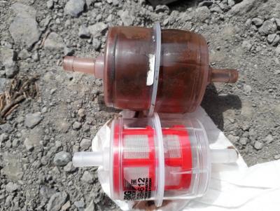

rusgg 4 002 Опубликовано 17 апреля, 2019 У меня есть такой тройник,только там не сетка а магнит Поделиться сообщением Ссылка на сообщение Поделиться на другие сайты
странNik 247 Опубликовано 17 апреля, 2019 Мусор итак собирается вокруг гильз.В радиатор даже меньше попадает.Давление создаваемое помпой не вымывает. Поделиться сообщением Ссылка на сообщение Поделиться на другие сайты
rusgg 4 002 Опубликовано 17 апреля, 2019 Сложность очистки магнита,нужно сливать тосол Поделиться сообщением Ссылка на сообщение Поделиться на другие сайты
Татарин 7 478 Опубликовано 17 апреля, 2019 Ну вот в случае с сантехническим фильтром, сложностей не вижу.Пробку открутил,пальцем заткнул,фильтр вытряхнул и опять закрутил.Надо естественно всё это быстро делать.Как ошпареный окунь.Может чутка и прольётся.Как при замене датчика температуры. 1 Поделиться сообщением Ссылка на сообщение Поделиться на другие сайты
ZAN57 3 487 Опубликовано 17 апреля, 2019 (изменено) Точно, чистик сантехнический чем и хорош- пробка выкручивается отдельно, снимать не нуна, Сеточка вынимается легко, чистится, вставляется на место. Если внизу ведро или воронка- сборник со шлангом в ведро, то и сливать тосол не нужно. при закрытых пробках он хлюпать будет и еле течеть после остывания- разрежение. За одно движение- снятие пробки и сетки, и за второе- установка сетки и пробки, с поллитра прольется в ведро... Сеточка устроена так в гнезде, что чз неё проходит 100% потока внутри чистика. Входит внутрь цилиндрической сеточки, и уходит наружу по периферии. Разумно тут же и смагнитом совместить. по- моему продаются и совмещенные чистики. Изменено 17 апреля, 2019 пользователем ZAN57 Поделиться сообщением Ссылка на сообщение Поделиться на другие сайты

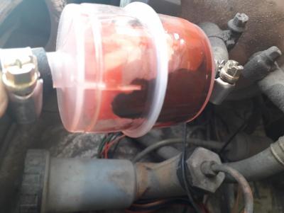

ZAN57 3 487 Опубликовано 17 апреля, 2019 Мусор итак собирается вокруг гильз.В радиатор даже меньше попадает.Давление создаваемое помпой не вымывает. Вот это и плохо... Чистик уменьшит эту проблему, просто с каждым кругом оборота в тосоле будет меньше взвеси и кусков оставаться, значит меньше чему будет осаживаться на гильзах. Где разместить на ЗМЗ фиг знает, нет перед глазами, но думаю креативность не подведет... Полагаю, что разумно эту ветвь байпаса делать снизу на горизонтальном участке, тогда еще и выпадать туда будет часть осадка при длительных стоянках. В сантехсистемах так и деалают всегда. Если нет горизонтального участка, то можно и на повороте сварить вставыш, ка у меня на рис 3, при этом логично что с наружной строны изгиба, тогда еще и центробежная будет загонять туда ошметки, "вбивать" их в чистик. Поделиться сообщением Ссылка на сообщение Поделиться на другие сайты
странNik 247 Опубликовано 17 апреля, 2019 не уверен что в нём будет эффективно,что то отловит да,но бежать с мусором будет по наименьшему сопротивлению. Поделиться сообщением Ссылка на сообщение Поделиться на другие сайты
ZAN57 3 487 Опубликовано 17 апреля, 2019 АААААА. Так и не понял... Не важно, сколько будет бежать по наименьшему, сколько по байпасу. Он же пустой не будет? Значит по нему хоть что то бежит... А учитывая тысячекратную оборачиваемость тосола в ДВс, за день все 100% тосола раз 10 пройдут чз этот чистик... Это же не полнопоточный фильтр. Поделиться сообщением Ссылка на сообщение Поделиться на другие сайты

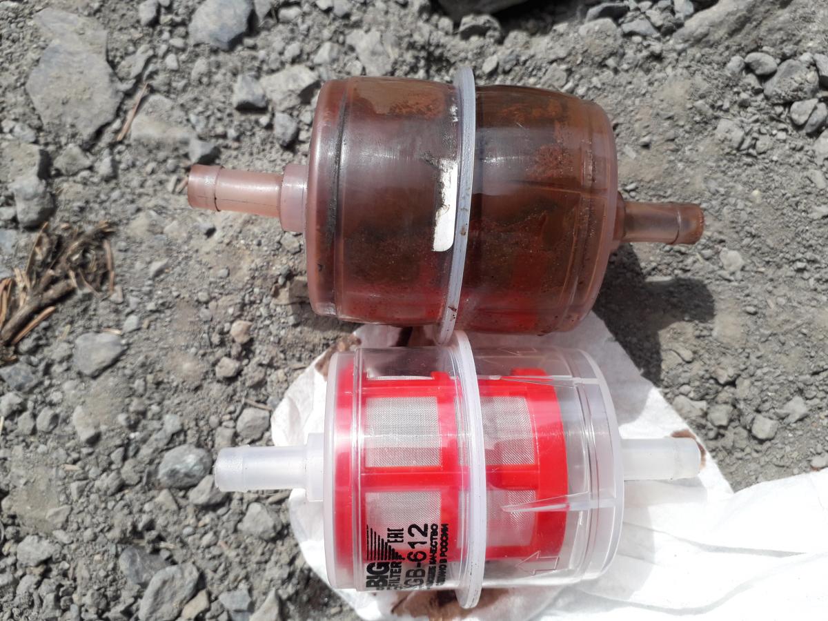

rusgg 4 002 Опубликовано 17 апреля, 2019 Проехал 2 тысячиФильтр стал совсем грязный. Еще через 200км опять мусор появился Поделиться сообщением Ссылка на сообщение Поделиться на другие сайты
ZAN57 3 487 Опубликовано 17 апреля, 2019 Ну вот, какие еще аргументы нужны? Всё это болталось бы в системе, и рано или поздно засадилось бы в соты, на охлаждаемые поверхности и т.д. Поделиться сообщением Ссылка на сообщение Поделиться на другие сайты
странNik 247 Опубликовано 17 апреля, 2019 ну такой фильтр и будет грязным...бензиновый фон тоже чистит,а в карбе отложений полно. Поделиться сообщением Ссылка на сообщение Поделиться на другие сайты
rusgg 4 002 Опубликовано 17 апреля, 2019 Может кончится грязь,хотя по ссылке выше она живет в системе . Поделиться сообщением Ссылка на сообщение Поделиться на другие сайты
rool 782 Опубликовано 17 апреля, 2019 Может кончится грязь,хотя по ссылке выше она живет в системе .Не может, а кончится. Писал уже, что штук 5 - 6 выкинул довольно быстро., 1й в 1й же день. Сейчас раз в полгода и то больше для " чтоб глаз радовал". В год 70-80 тыс пробега. 2 Поделиться сообщением Ссылка на сообщение Поделиться на другие сайты
странNik 247 Опубликовано 17 апреля, 2019 оно не грязь,тосол антифриз на водной основе,вот типа ржавчина и есть. Поделиться сообщением Ссылка на сообщение Поделиться на другие сайты
mishem 1 188 Опубликовано 17 апреля, 2019 странNik, не переубеждай. Иногда для людей что б чувствовать себя счастливым, не так много надо. Не лишай их этого. :) Поделиться сообщением Ссылка на сообщение Поделиться на другие сайты
rusgg 4 002 Опубликовано 17 апреля, 2019 странNik, не переубеждай. Иногда для людей что б чувствовать себя счастливым, не так много надо. Не лишай их этого. :)Ну не то чтобы счастье,но тоже не плохо если работает датчик уровня тосола и помпа Поделиться сообщением Ссылка на сообщение Поделиться на другие сайты
mishem 1 188 Опубликовано 17 апреля, 2019 Ну для датчика уровня может быть и есть какая то польза, хотя я в этом тоже как бы сомневаюсь. Так как при расширении тосол поднимается в бачок так же и по толстому шлангу, соответственно все что в тосоле есть, по любому попадает в бачок. По поводу помпы, я как бы даже и не сомневаюсь, что от этого фильтра толку практически ноль, а точнее сказать, полный ноль. Но повторюсь, если хочется себя тешить иллюзиями, ни кто ж не против. Когда человек ложится спать со спокойной душой, разве это плохо? Уже только в том, что от этого фильтра кто то сбережет себе нервы, есть огромный плюс. По этому для мнительных, такой фильтр не помешает, и даже принесет пользу. По этому и говорю, не надо лишать иллюзий. Главное то, что вреда от него нет, хотя тоже как посмотреть на это. Когда надоест вести контроль за фильтром и он забьется, а он забьется, проходимость ухудшится. Однако, колхоз дело добровольное.Добровольное. И никого это не интересует по большому счету, когда от этого колхоза страдает тот, кто наколхозил.Но как же я плююсь, когда при покупке очередной машины начинаешь избавляться от подобного колхоза. :) Поделиться сообщением Ссылка на сообщение Поделиться на другие сайты
rusgg 4 002 Опубликовано 17 апреля, 2019 Ссылка выше на соответствующ тему,там фото помпы,чтобы не было иллюзий Поделиться сообщением Ссылка на сообщение Поделиться на другие сайты
rusgg 4 002 Опубликовано 17 апреля, 2019 Мусор поднимется по шлангу за счет расширения? Ужас 1 Поделиться сообщением Ссылка на сообщение Поделиться на другие сайты
