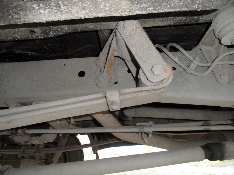

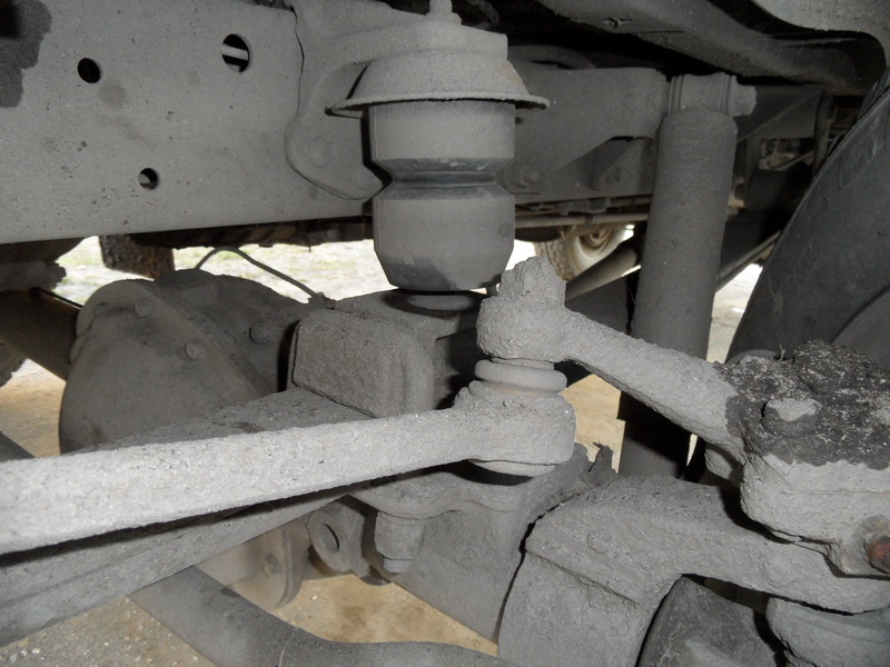

На полноприводном Соболе просели рессоры. Зазор до отбойников 2-3 см. Самый простой способ - поменять рессоры, но поднимать машину выше чем на 5 см не хотелось бы, в гараж не влезет, да и новые рессоры очень жёсткие. хотелось бы сделать чуть помягче. Как можно это сделать с минимальными инвестициями?
Соболёк 282
1. Открутить отбойник
2. Добавить по малому листу рессоры.
3. Перевернуть задние кронштейны рессор .
4. Увеличить серьги.
Изменено пользователем Соболёк 282
igor2140sl
Если снять отбойник (или укоротить его) не вынесет ли на яме или горке передний кардан раздатку, или там запас большой?
Если добавлять листы то какие?. В магазине кстати новых рессор нет. Подойдут ли задние не знают
Если перевернуть задний кронштейн не сильно ли изменится кастор и угол наклона фланца кардана?
С полноприводным столкнулся первый раз, и литературы по нему очень мало.
