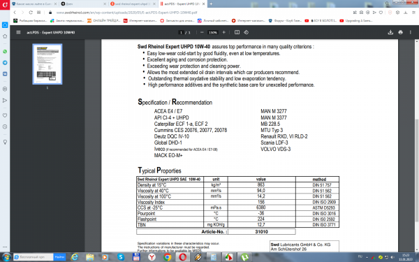

aleks2 1 202 Опубликовано 11 января, 2023 12 минут назад, FREEMARK1970 сказал: В cummins Лукойл упаси господь ! Для cummins уже приобретено SWD Rheinol Expert UHPD 10W-40. Непонятное масло 20 л за 3,5 тр это нормально,а масло с завода прошедшее лабораторию, сертификат качества и сеть по продажам ,крупнейший производитель нефтепродуктов это фигня на посном масле? Ну и конечно мнение клубней которые на этом масле ездят - не очем, они вообще непонятные люди. 1 Поделиться сообщением Ссылка на сообщение Поделиться на другие сайты

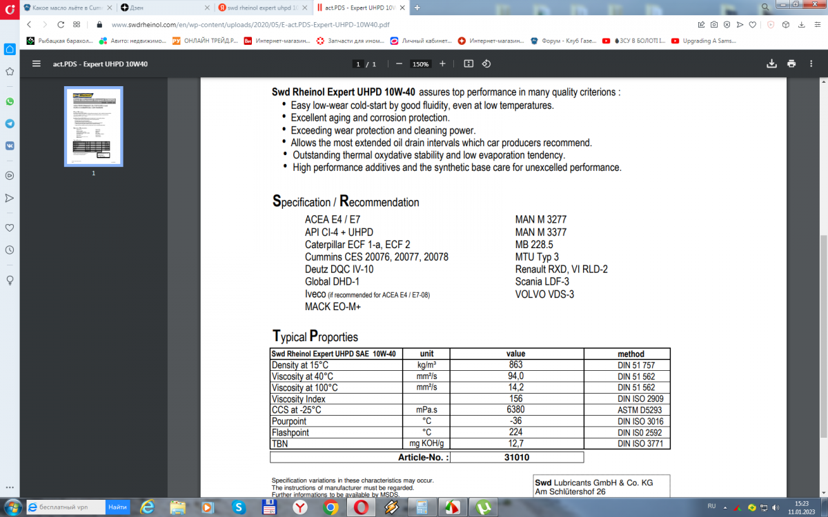

FREEMARK1970 33 Опубликовано 11 января, 2023 Ломаем стереотипы))))! За 3,5 тр. только для меня и один раз ))) Всем остальным за 14-15 т.р. Где берет сейчас присадки Лукойл после санкций большой вопрос )))!!? Что непонятного в этом бренде : Немецкая компания "SWD Rheinol" занимается производством смазочных материалов с 1965 года. На первоначальном этапе предприятие называлось "Fina SchmierStoffwerk Duisburg" и являлось базовым предприятием по производству смазочных материалов Рафинери ПурФина. В дальнейшем, после объединения предприятий Фина, Ельф, Тотал в один концерн, было принято решение о прекращении производства масел и смазок под торговой маркой "Fina" и предприятие получило независимый статус. Основным направлением деятельности фирмы осталось изготовление смазочных материалов для различных фирм под их торговой маркой, а также под своей собственной "SWD Rheinol" (Рейнские масла). Это название для своей торговой марки предприятие взяло исходя из своего географического положения. Предприятие расположено в г.Дуйсбурге рядом с речным портом на месте слияния рек Рейн и Рур. Суперсовременные лаборатории завода "SWD Rheinol" постоянно ведут контроль за качеством выпускаемой продукции, которая вырабатывается из тщательно подобранных базовых компонентов и присадок. Для производства используются в основном базовые масла (исходное сырье) фирмы Total и присадками фирмы Lubrisol. Поделиться сообщением Ссылка на сообщение Поделиться на другие сайты

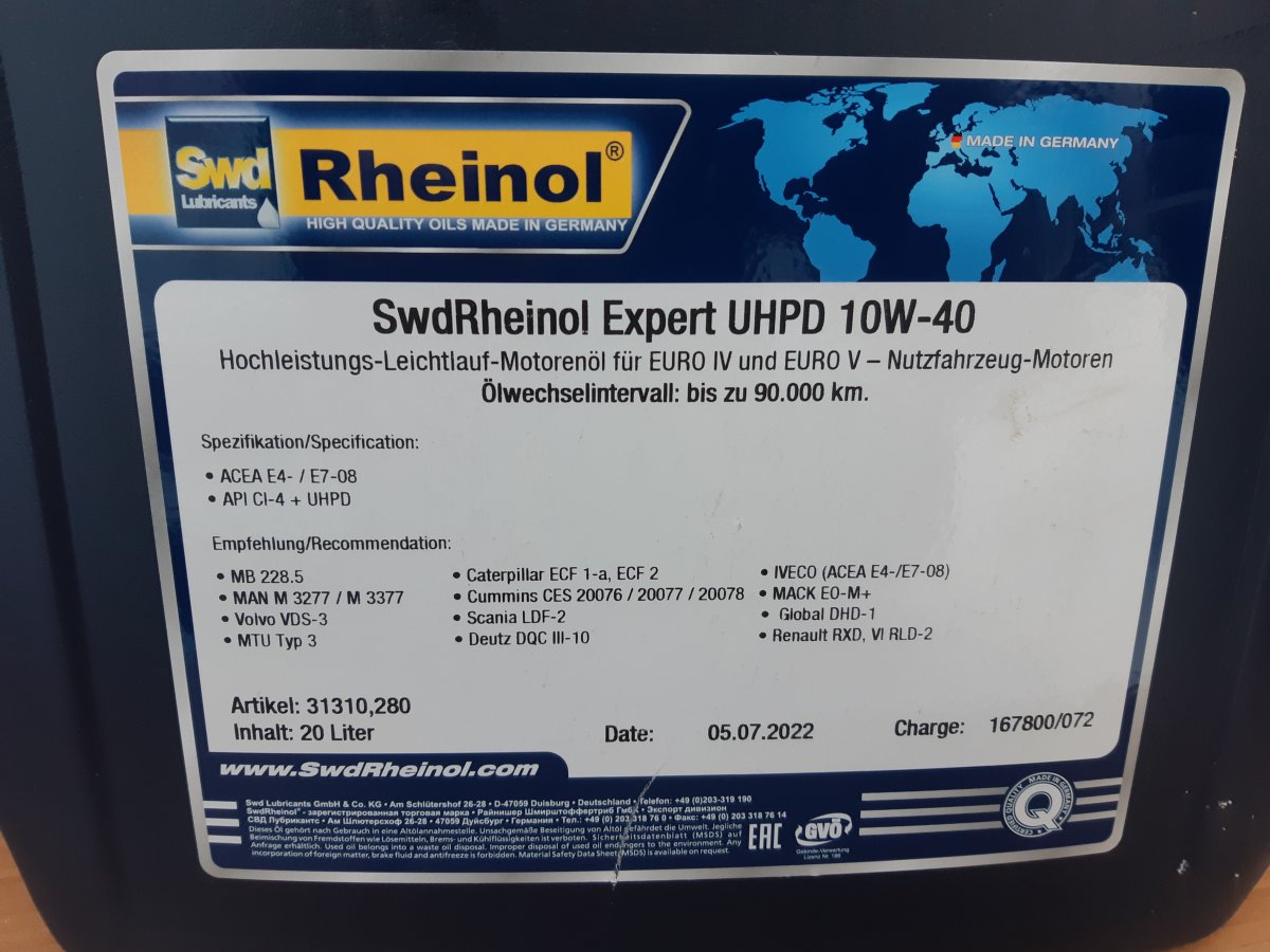

aleks2 1 202 Опубликовано 11 января, 2023 Только что, FREEMARK1970 сказал: Я понял что цена 3,5 к.рубля не дает вам покоя ))))! Если только для вас я скажу что купил за 14 к. рублей вам так будет понятней ? Нет не так.ты доверяешь маслу которое сам первый раз видишь и куда заливать не знаешь ,но точно знаешь ,что Лукойл плохое масло. 1 Поделиться сообщением Ссылка на сообщение Поделиться на другие сайты
FREEMARK1970 33 Опубликовано 11 января, 2023 17 минут назад, aleks2 сказал: @FREEMARK1970 ну да это закупка от 50 тр,тогда 12 тр не стыкуется с пробегом 90 тк ,или я опять что-то не понял? На оф .сайте про 90 т.км не нашел , только есть на канистре. Поделиться сообщением Ссылка на сообщение Поделиться на другие сайты
aleks2 1 202 Опубликовано 11 января, 2023 1 минуту назад, FREEMARK1970 сказал: На оф .сайте про 90 т.км не нашел , только есть на канистре. Ну я думаю в Германии заведомо лживую информацию писать не будут. Поделиться сообщением Ссылка на сообщение Поделиться на другие сайты
