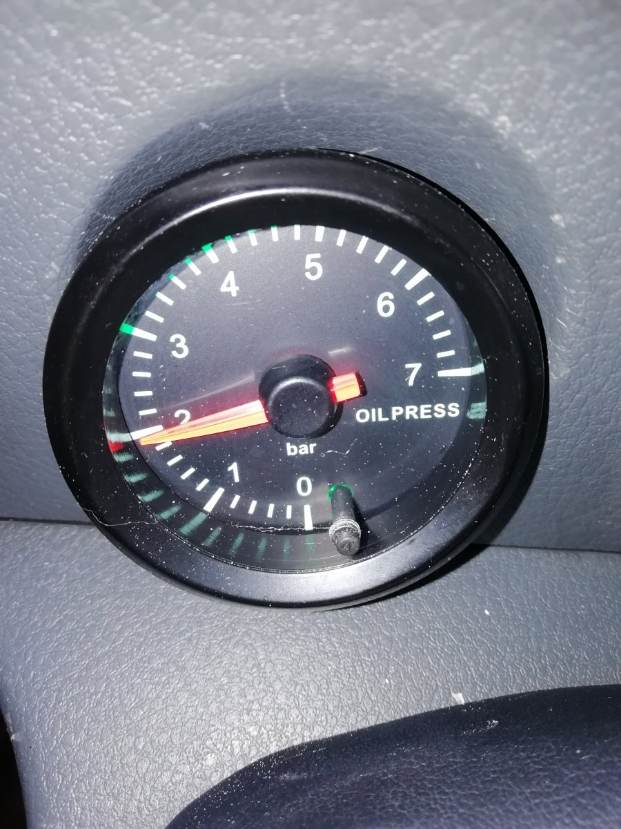

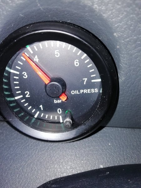

dtrans 1 815 Опубликовано 30 мая, 2023 8 минут назад, Алексей Ф. сказал: Это на каких оборотах, сколько в цифрах? Наверное 4 и 4,2 ? )) Не зря в современных авто нет теперь указателей давления масла, а то и температуры ОЖ, что бы водители не нервничали)) На всех оборотах. Вот на холодную. Больше 3,8 и на 10/40 не поднималось на 2500 об. На 5/40 3.6 бар при 80 гр. А при 84 -87 гр. 3.4 бар. Датчик проверен механикой сравнением. Поделиться сообщением Ссылка на сообщение Поделиться на другие сайты
Алексей Ф. 10 524 Опубликовано 30 мая, 2023 @dtrans погрешности измерения не влияющие на работу двигателя, износился двигатель за зиму)) Вот если бы оно падало с 3,8 до 2,8 при смене масла, тогда был бы повод нервничать. Мнительный ты очень)) Поделиться сообщением Ссылка на сообщение Поделиться на другие сайты
dtrans 1 815 Опубликовано 30 мая, 2023 39 минут назад, Алексей Ф. сказал: @dtrans погрешности измерения не влияющие на работу двигателя, износился двигатель за зиму)) Вот если бы оно падало с 3,8 до 2,8 при смене масла, тогда был бы повод нервничать. Мнительный ты очень)) Я не нервничаю. Изначально знал, что давление будет меньше. Просто хочу перейти на летнее. Поделиться сообщением Ссылка на сообщение Поделиться на другие сайты
