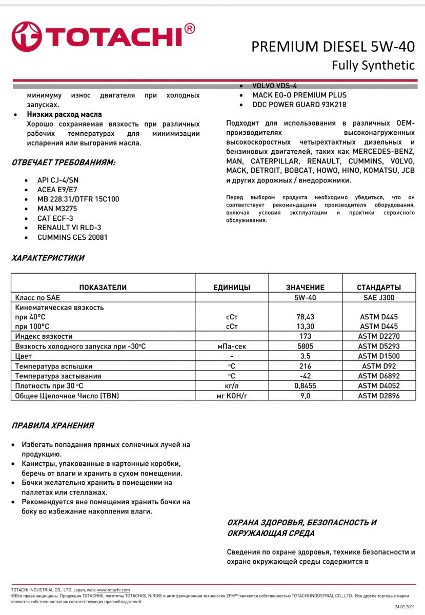

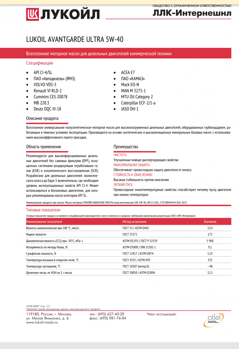

B.V.A 4 676 Опубликовано 7 января, 2024 В 05.01.2024 в 10:57, Alex030569 сказал: А тут Тотачи 5*40,на улице -18 и не крутит. У тебя то мобил туретЦкий в гуталин, беда.. , то какое-то тотачи , ты уверен что тебя нЕ обманули .. и прежде чем грузовую крутить надо минимум как щуп поднять и посмотреть с его капает или нет, или в канистру (долив) заглянуть.. Лук ультра бери Шура, норм крутит.. Плюсом я лью молибден от лм и получаю на выходе масло лм, и почти беЙсик.. .. Только ты смотри нЕ кому нЕ рассказывай .. эт мой рецепт .. Вот сравни свой тотачи и лук.. Характеристики нады Шура смотреть , а не какая банка красивая .. Поделиться сообщением Ссылка на сообщение Поделиться на другие сайты
