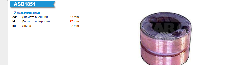

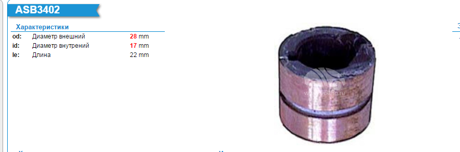

Сопатый 2 Опубликовано 12 июля, 2017 Всем привет какие кольца подходят на генератор Штайер. Выдает два варианта. Поделиться сообщением Ссылка на сообщение Поделиться на другие сайты
vitalich 21 Опубликовано 12 июля, 2017 Всем привет какие кольца подходят на генератор Штайер. Выдает два варианта.Screenshot_1.pngScreenshot_2.png32мм Поделиться сообщением Ссылка на сообщение Поделиться на другие сайты
